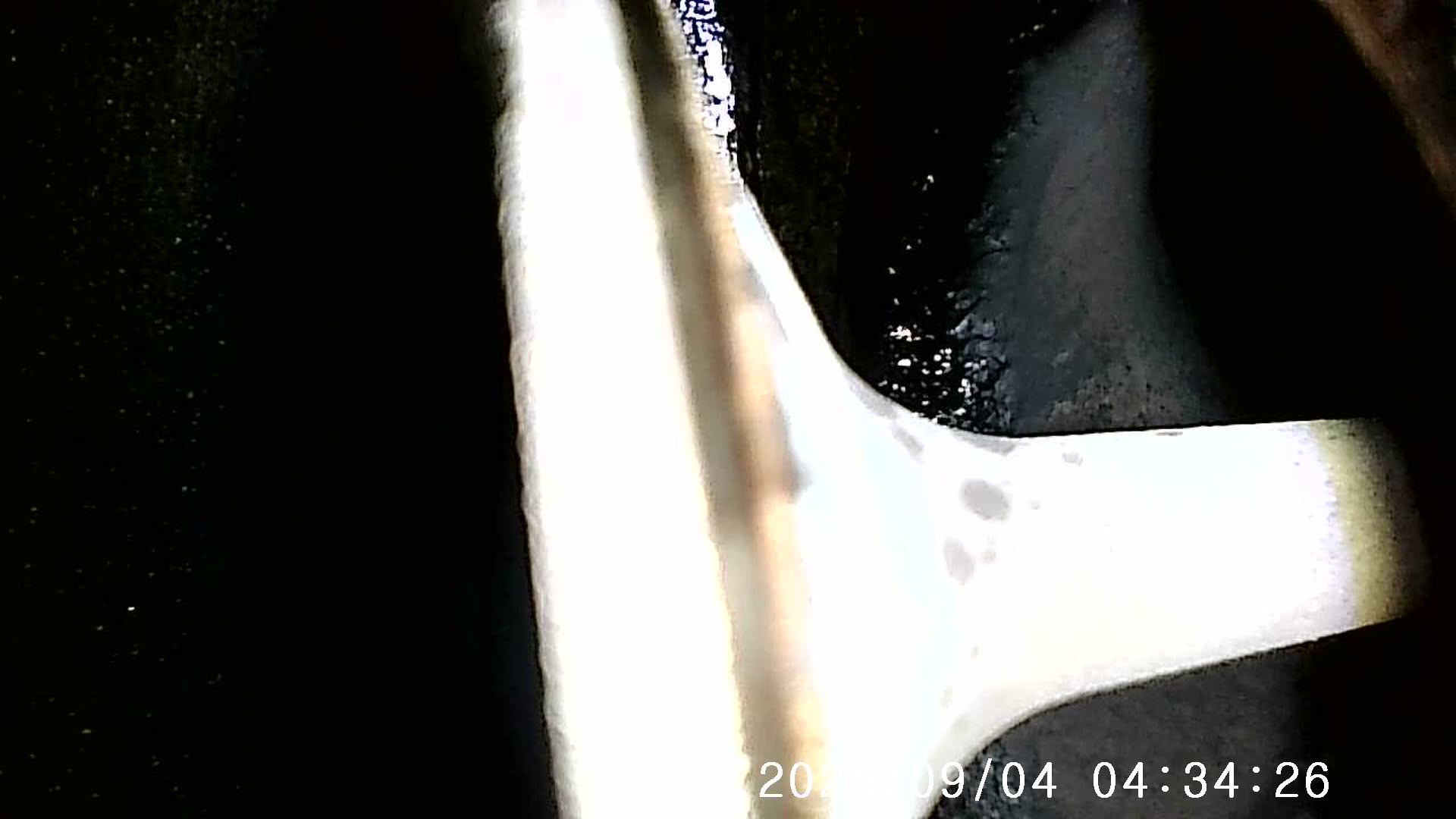

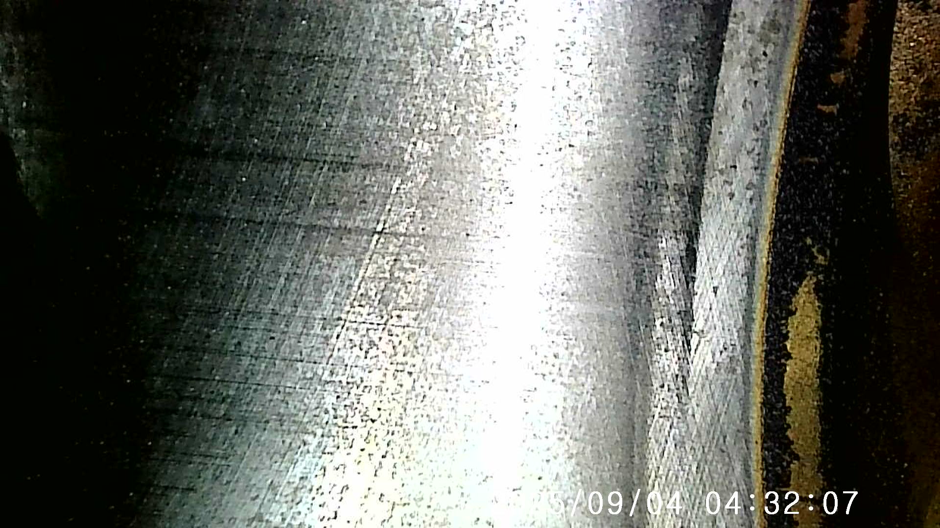

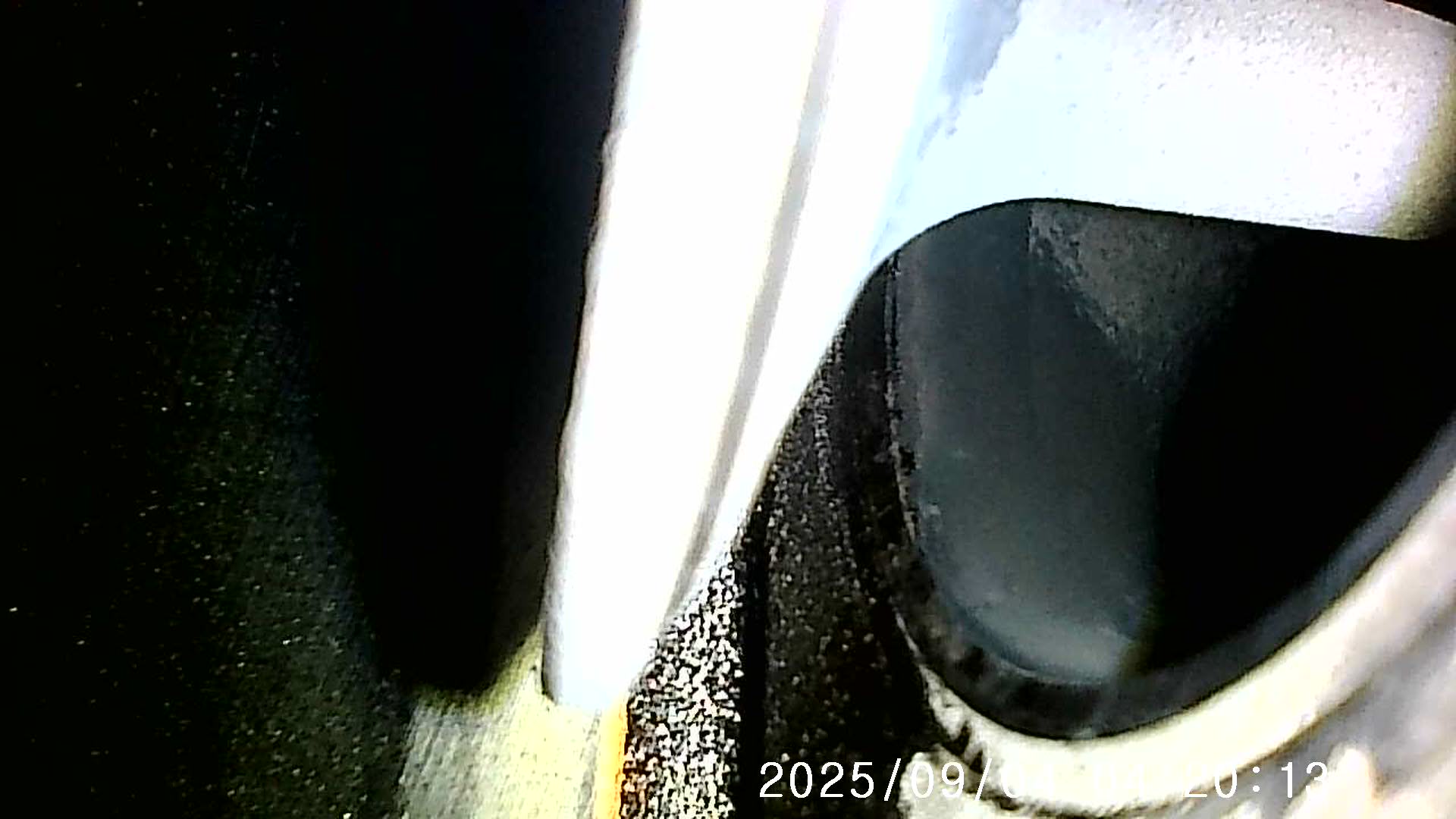

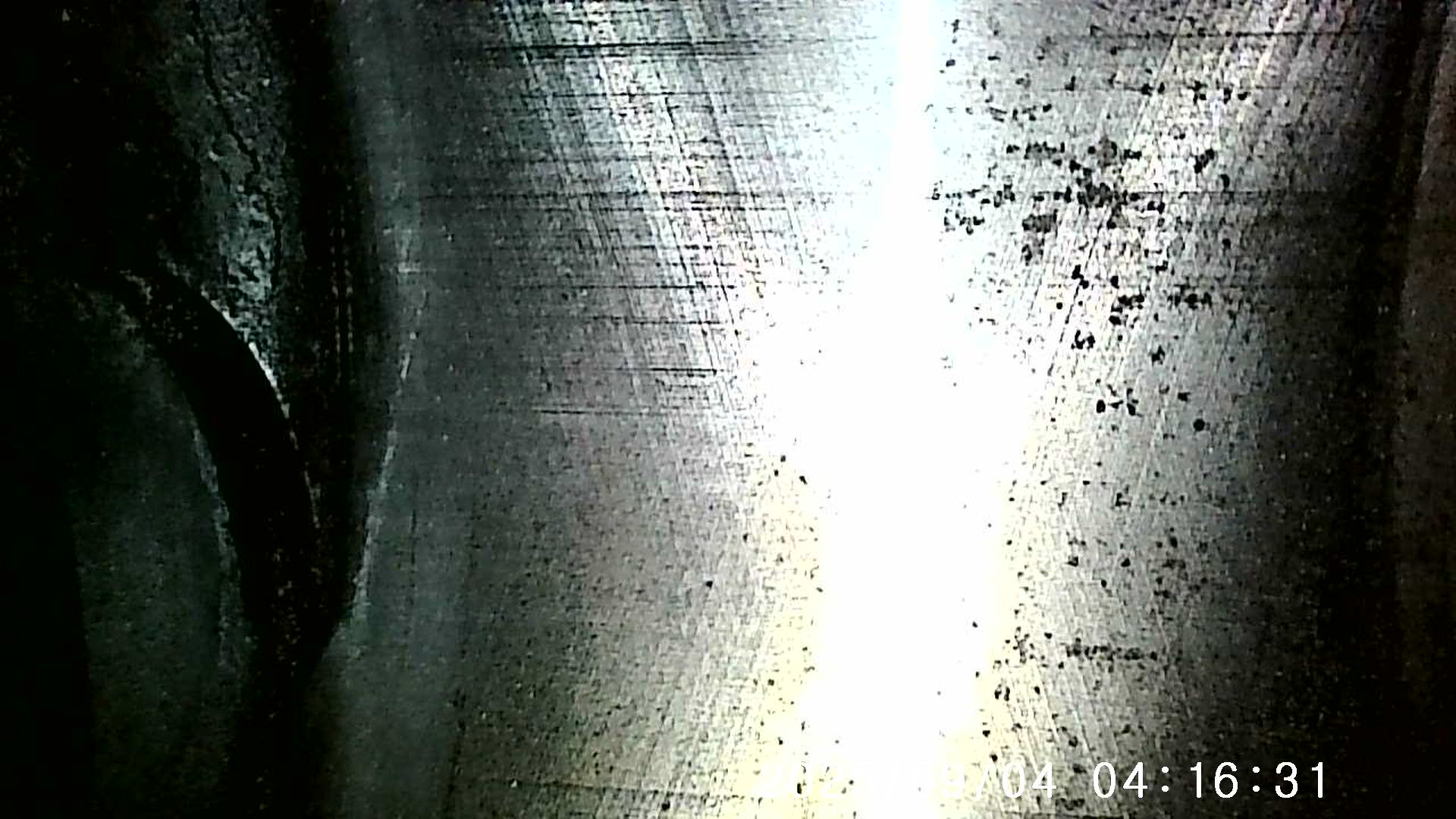

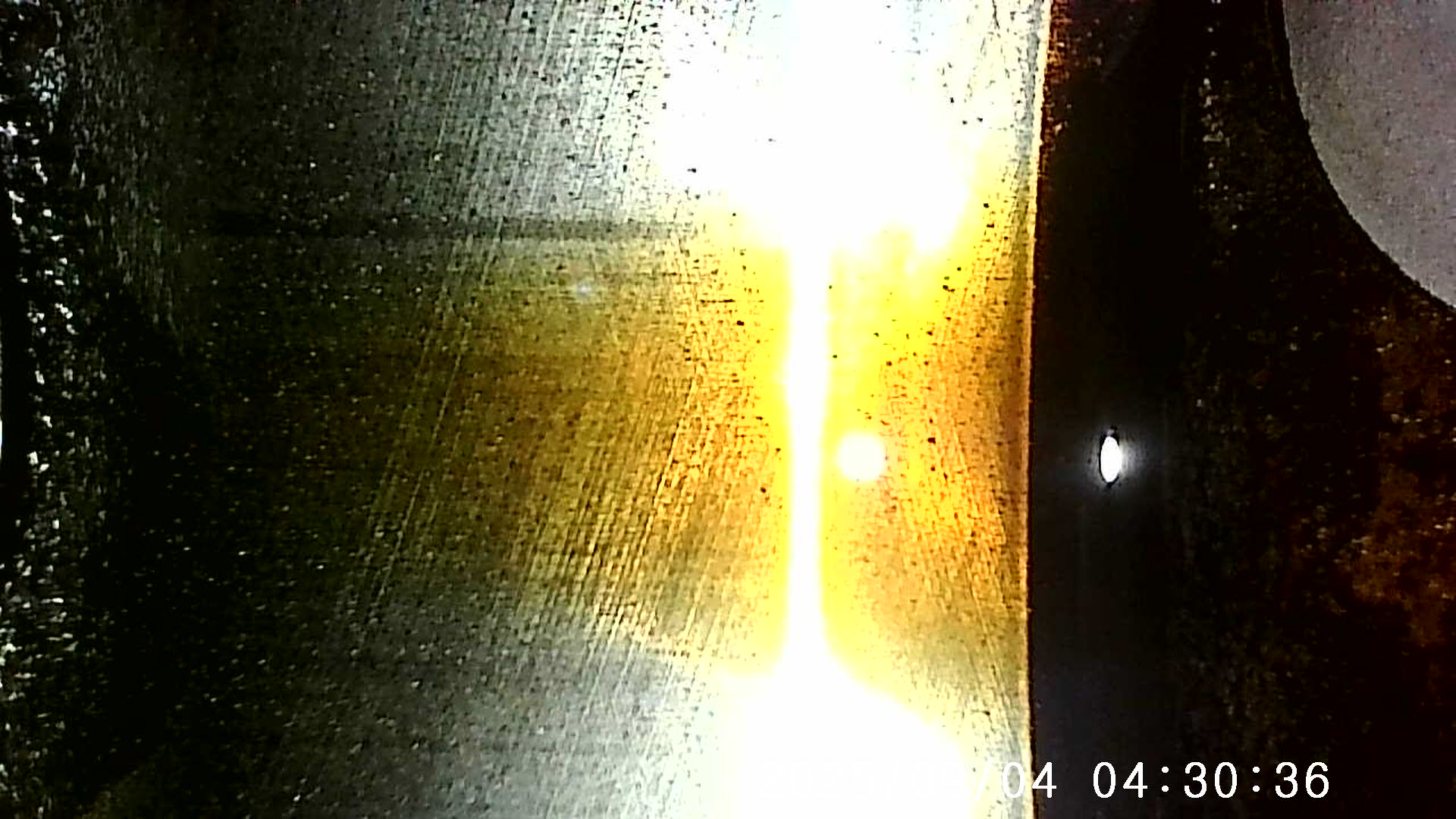

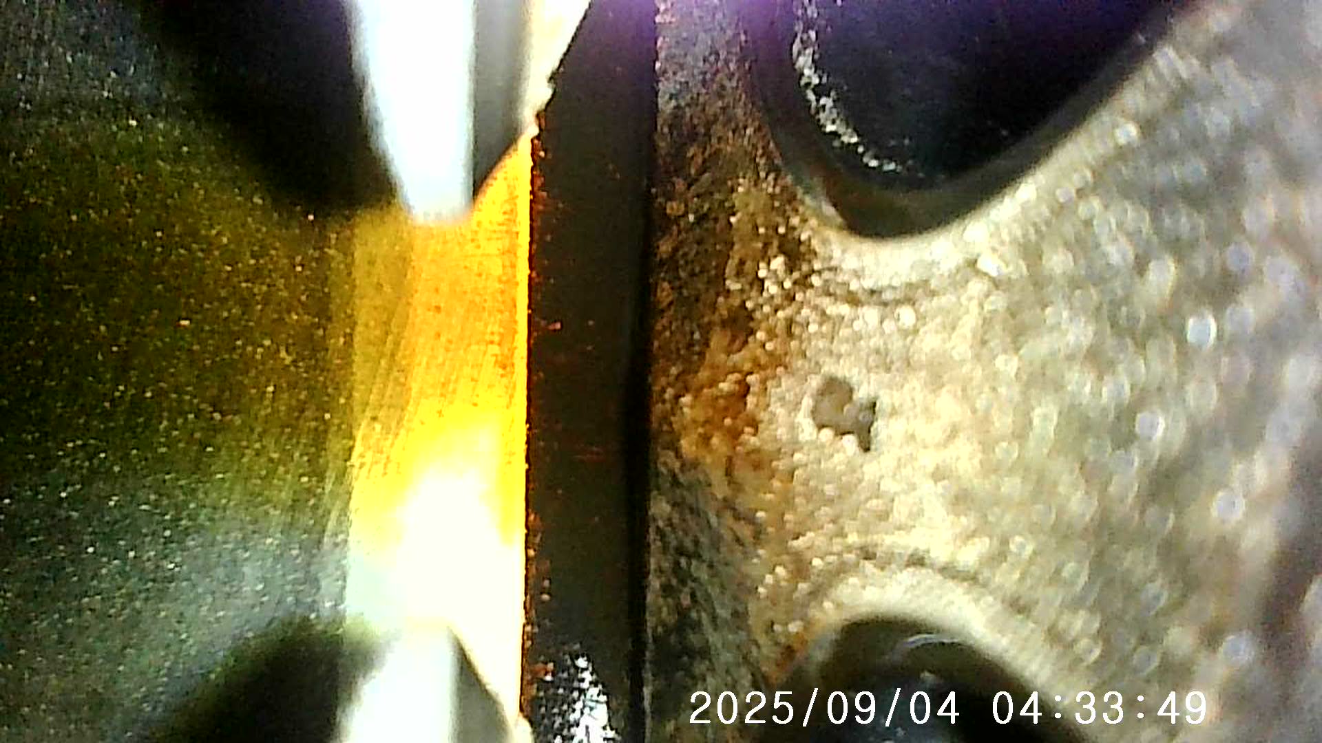

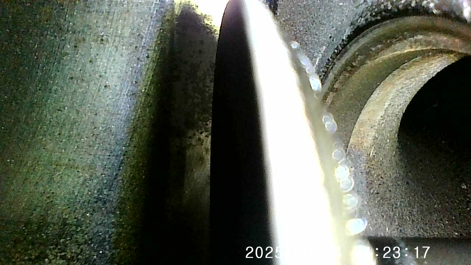

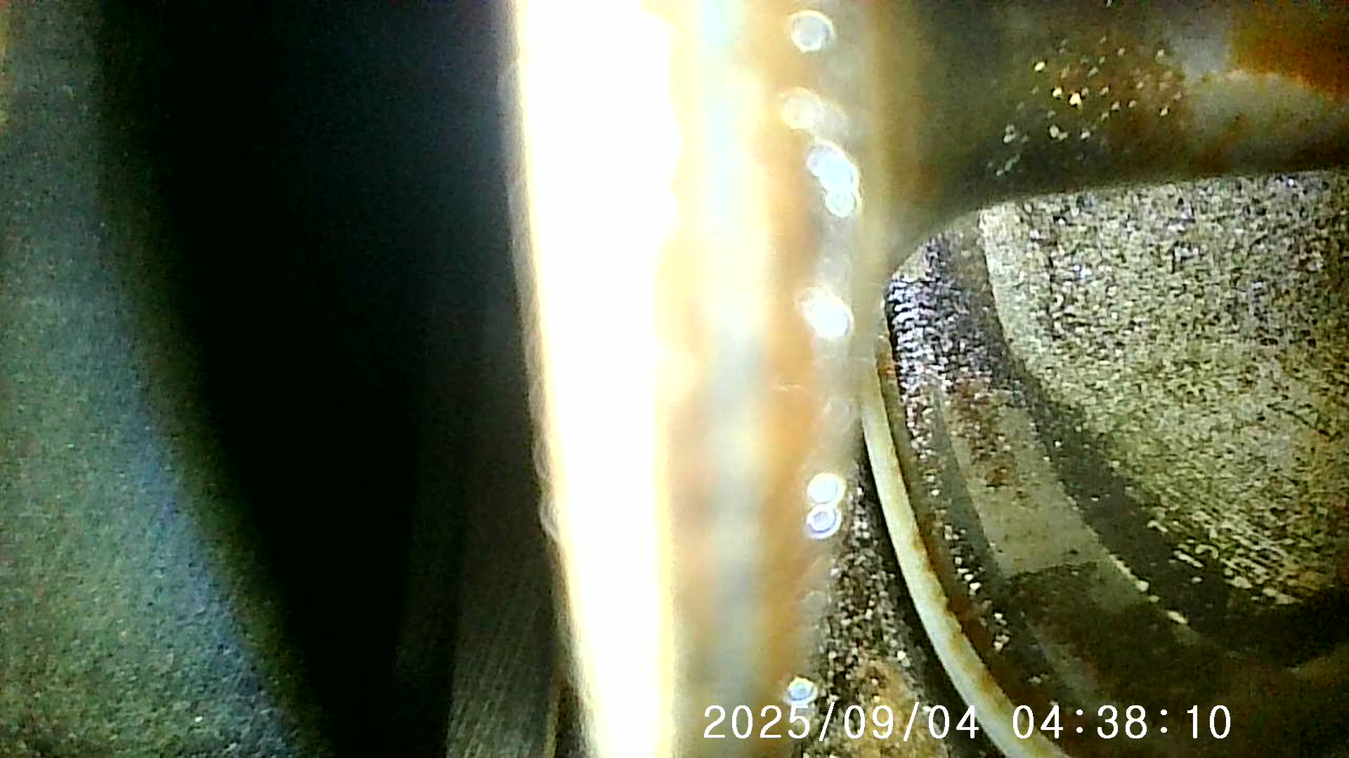

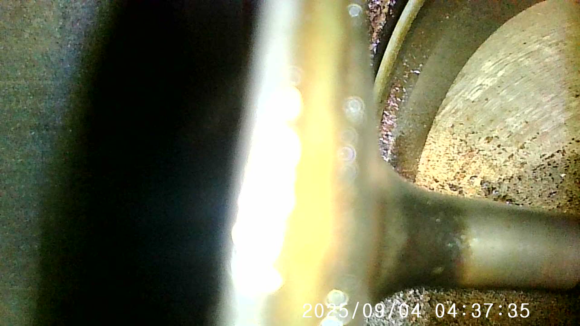

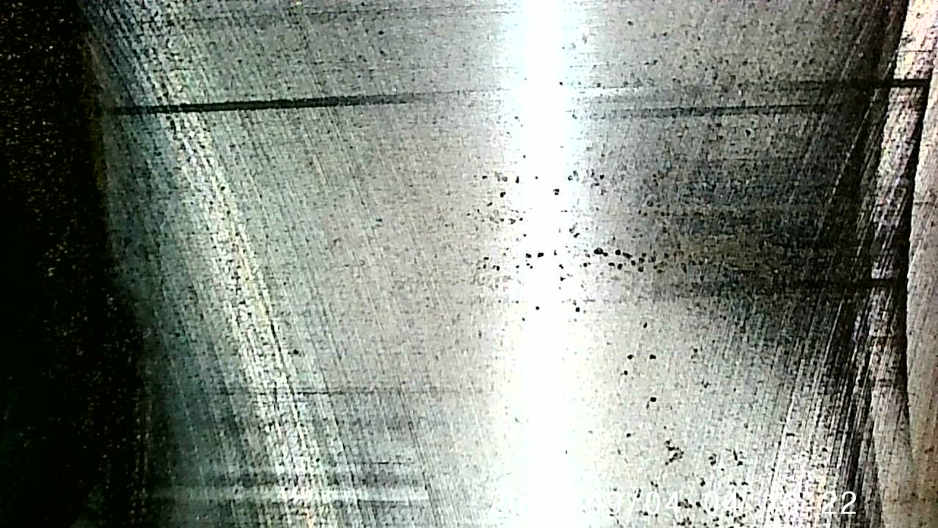

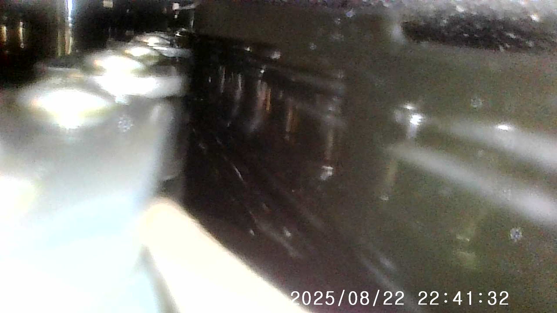

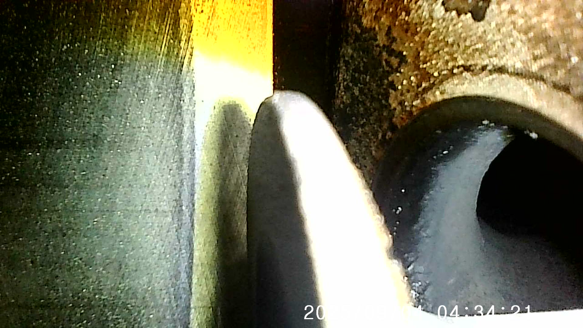

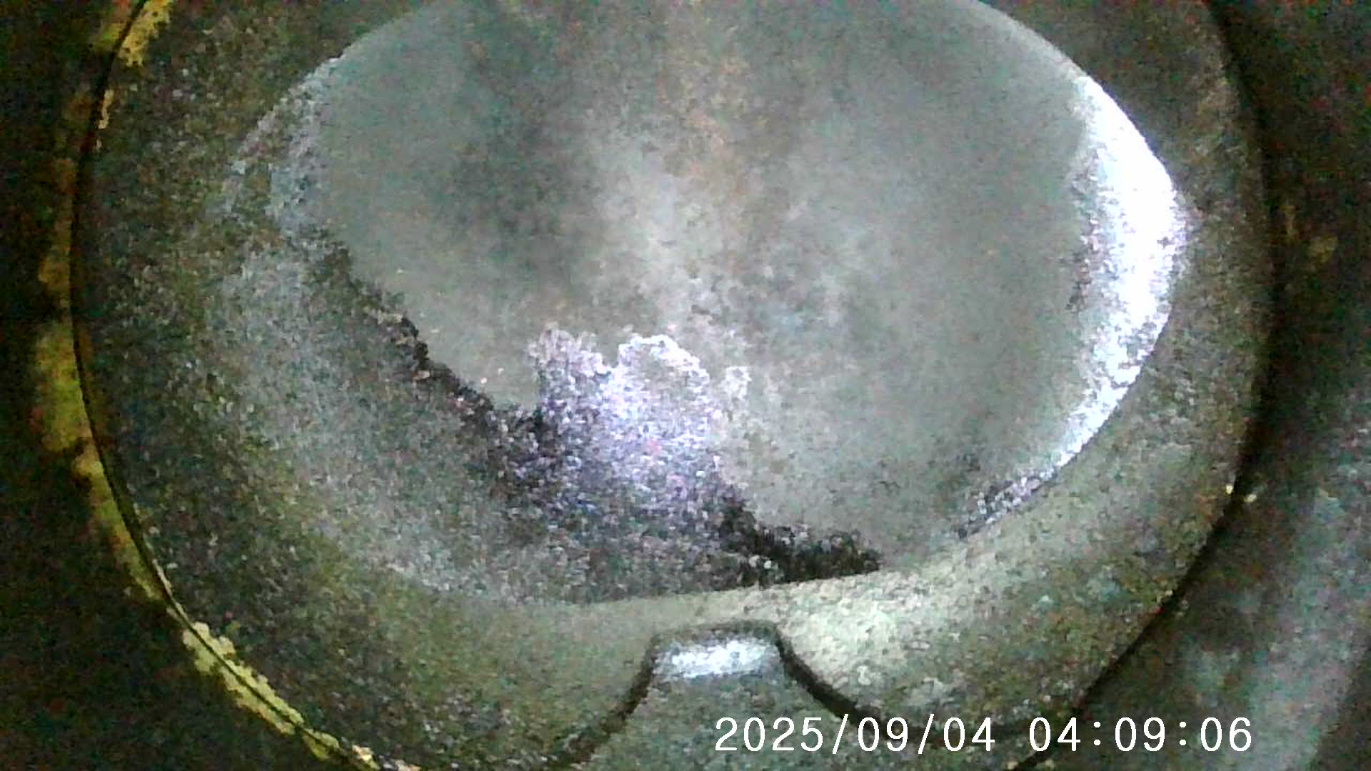

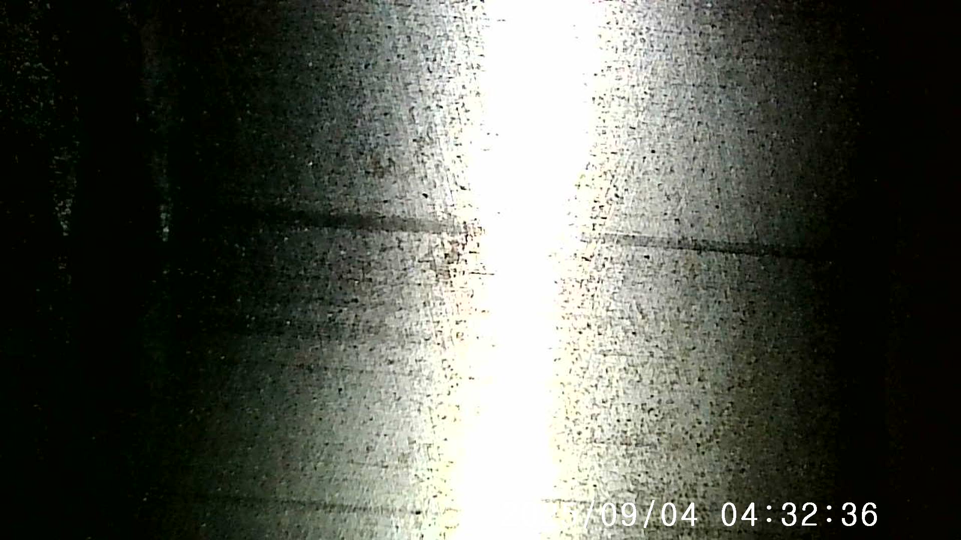

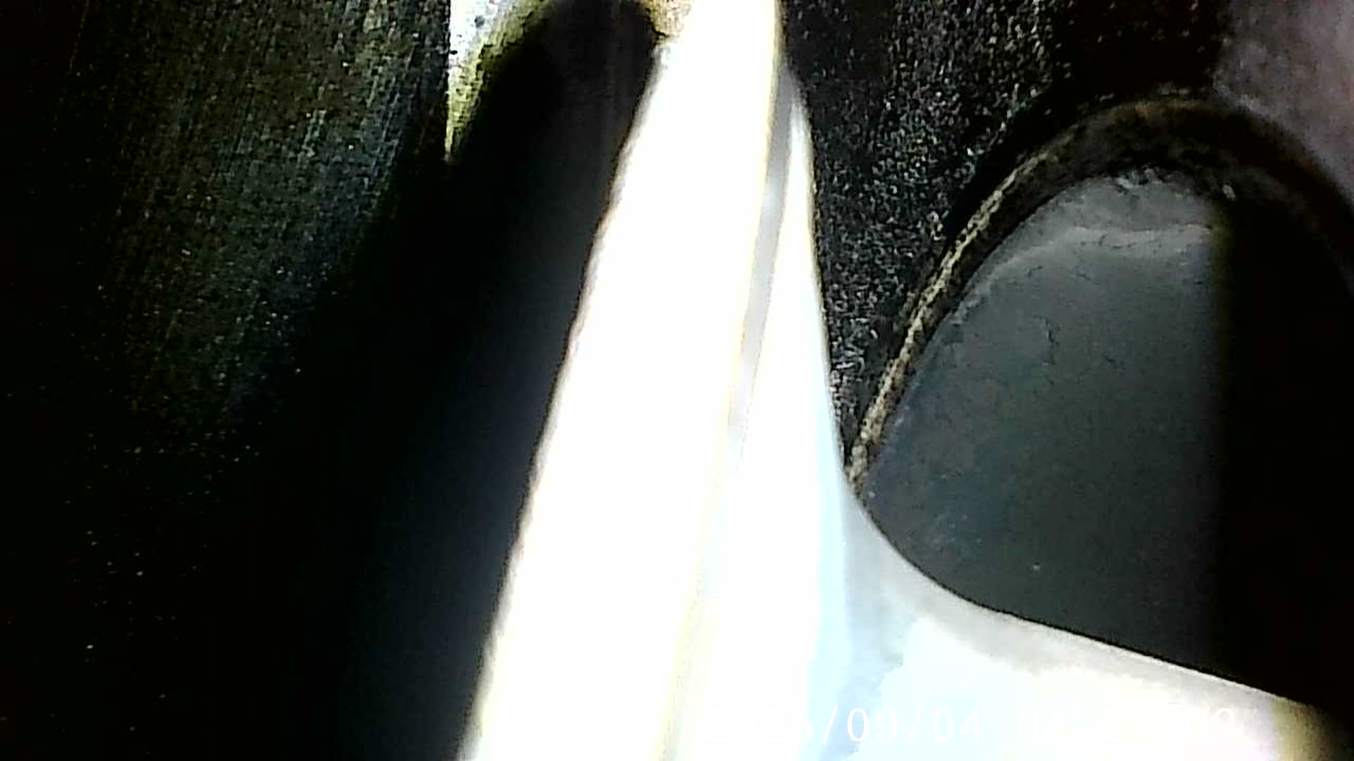

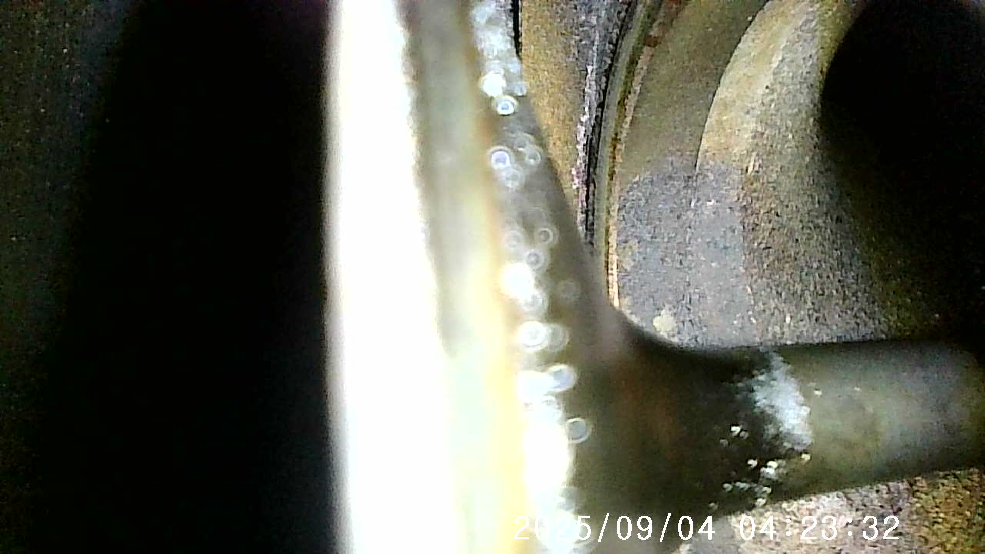

ich habe die Tage mal beide Zylinder so gut es ging Endoskopiert :D
Im linken Zylinder sammelt sich eine geringe Menge Öl, die Maschine wurde nach der letzten Fahrt auf dem Seitenständer bei geringer Steigung abgestellt (noch etwas mehr Neigung nach links). Kann jemand einordnen ob sich diese Menge Öl noch im vertretbaren Rahmen bewegt?
Jedenfalls erklärt es nicht das Klackern im rechten Zylinder, der ist nämlich trocken. :lol:
Ich hänge hier mal ein paar Aufnahmen aus beiden Zylindern an und bin auf Eure Einschätzung sehr gespannt. :P
Meiner Meinung nach sehen die Ventile erstmal unauffällig aus.
Die Riefen an der Zylinderwand sind zwar deutlich sichtbar, aber soweit das bei der Qualität der Aufnhamen erkennbar ist, ist der Kreuzschliff auch in den Riefen sichtbar, was für mich bedeuten würde, dass sie nicht besonders tief sein können.
PS: Da ich maximal 5 Dateianhänge pro Beitrag hochladen kann, folgen weitere Aufnahmen in den nächsten beiden Beiträgen :thumbup:

.... und weiter gehts :D ....

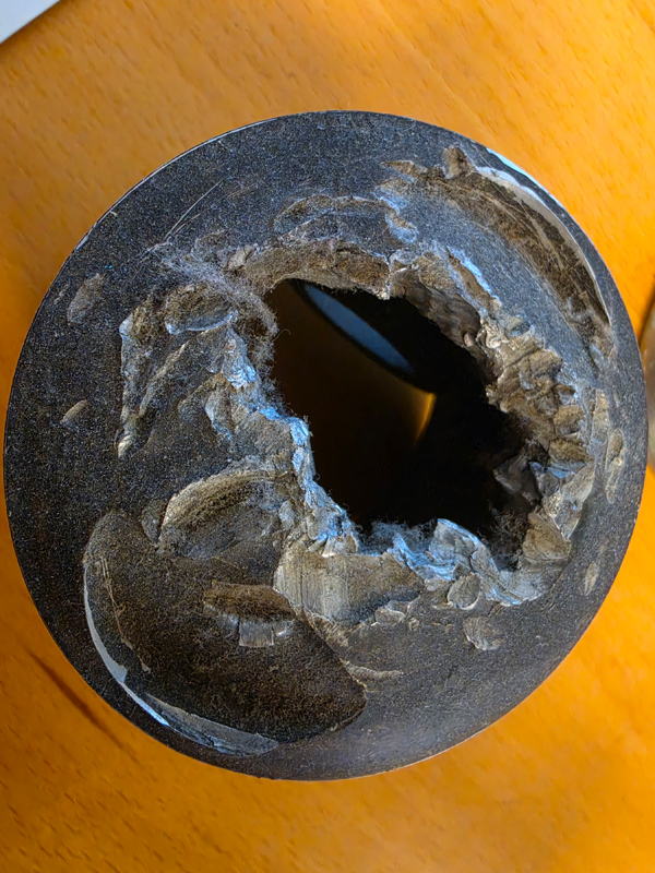

.... jetzt haben wir's :wink:
(299.88 KiB) Noch nie heruntergeladen
(239.48 KiB) Noch nie heruntergeladen
(279.67 KiB) Noch nie heruntergeladen
(307.82 KiB) Noch nie heruntergeladen
(136.76 KiB) Noch nie heruntergeladen

Auf einem Bild sieht man leichte Laufspuren des Kolbens an der Zylinderwand, würde mich aber noch nicht interessieren. Mehr Bilder der Zylinderwand hast nicht?
Einlaufendes Öl wäre dagegen doof. Verbraucht sie denn Öl oder Qualmt sie auch blau?
