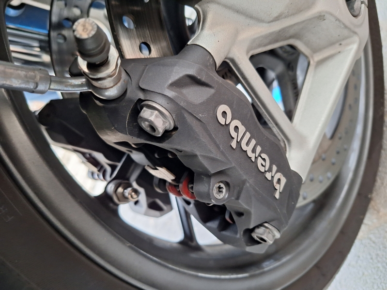

Bin gerade auf ein passendes Foto von meiner K54 gestossen. Also "Aufs-Ventilschraub-Sensoren" sollten eigentlich auch kein Problem darstellen.
Im Zweifel halt trotzdem mal nachmessen.
