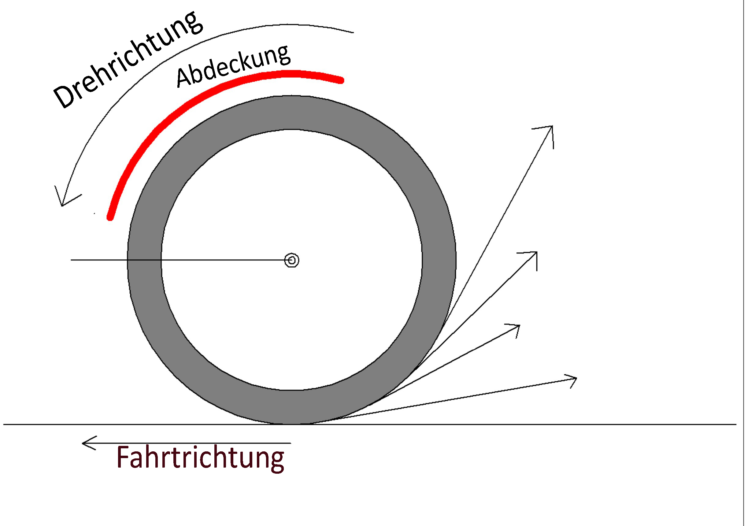

Fürs Federbein käme nur der Mudsling in Frage, bringt aber für den Rest rein gar nichts.
Das Einzige was dort hilft, käme aus dem original BMW-Regal: Spritzschutz hinten Teile-Nr 46628543348 von der R1200R/RS sollte auch an der 1250er passen. Nicht schön, aber effektiv :D
Alles andere ist nur Show.
Schleuderrichtung
(300.61 KiB) Noch nie heruntergeladen
