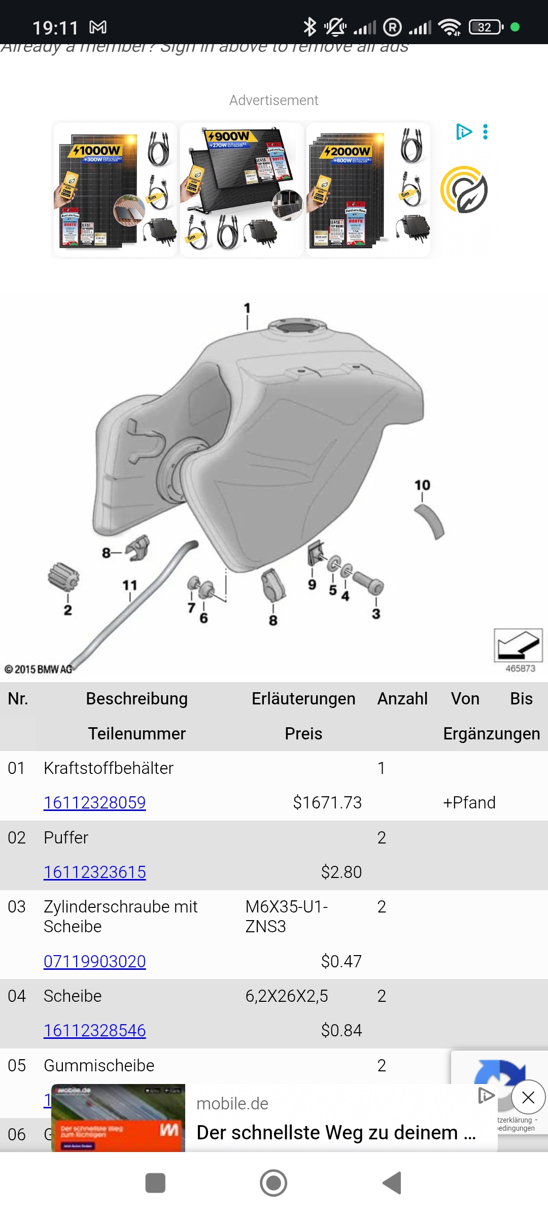

an meiner S fehlen leider die Buchsen für die Tankbefestigung.
Diese sind auch bei BMW nicht mehr lieferbar. (16112328320 / Nr. 6)
Hat jemand von euch die Möglichkeit diese zu messen?
Dann könnte ich nach passenden Alternativen suchen.

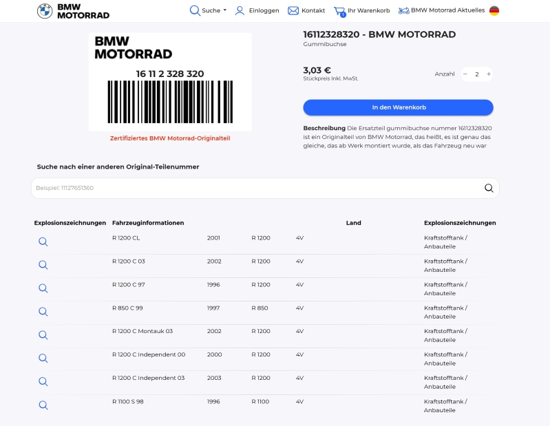

bist du sicher dass die wirklich nirgends verfügbar sind?
https://www.ersatzteile-motorrad-bmw.de ... 6112328320
- Beiträge: 5300
Re: R1100S Tankbefestigung
Wo hast du nachgefragt?
Sollte auf Bestellung noch lieferbar sein, lassen sich zumindest problemlos in den Warenkorb legen:

Laut ETK ist diese Gummibuchse entfallen.
Ich würde die Abstandshülse 7 und die Aufnahme im Tank messen und mir dann mit den Maßen etwas "schnitzen".
Entfallen könnte aber auch bedeuten, dass an dieser Stelle keinerlei Befestigung mehr nötig ist. Das hatte ich mal bei der Befestigung des Kats meiner R850R mit einer Schraube.
