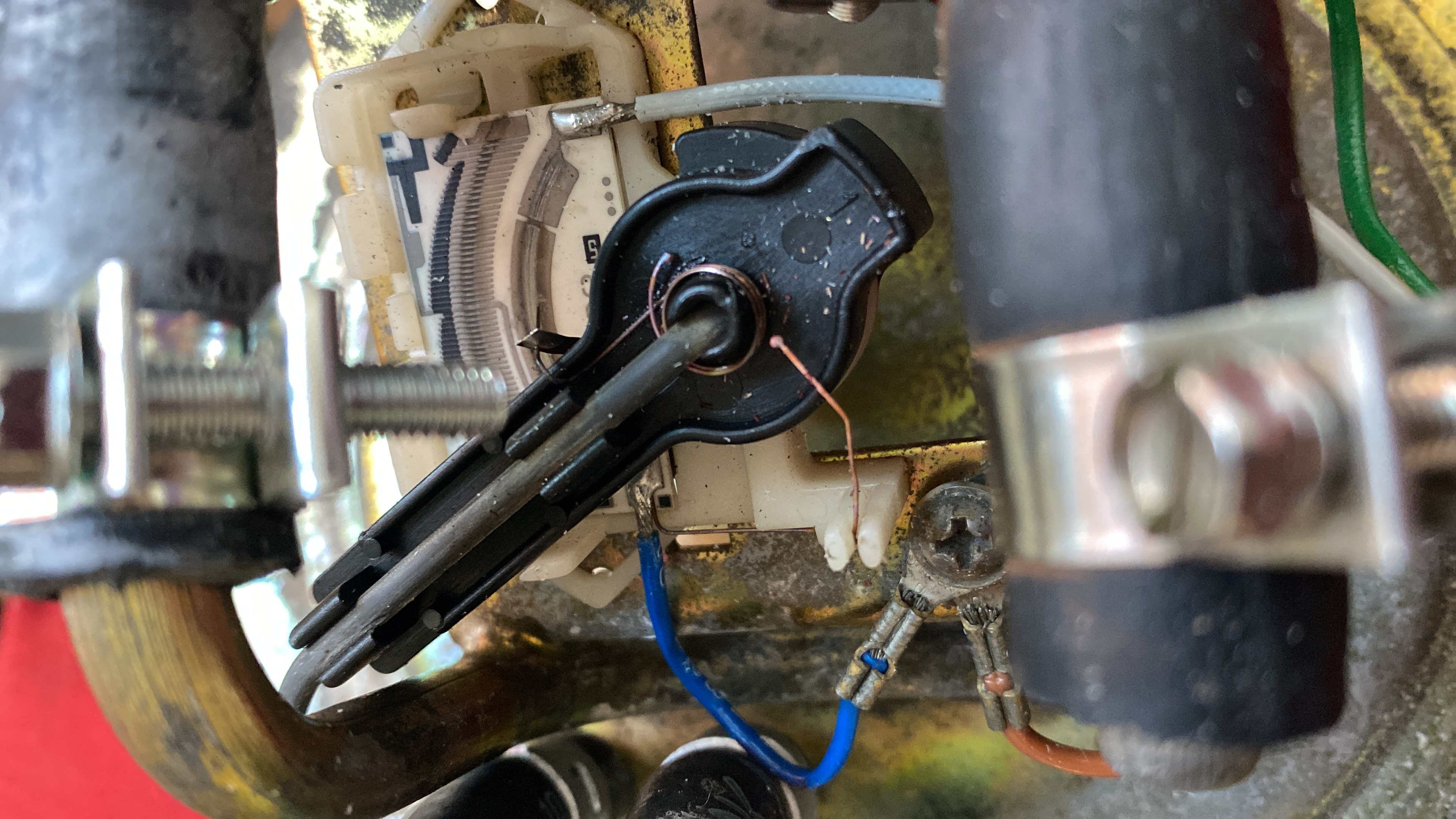

Ich bräuchte einmal Hilfe mit meiner R850R von 96 .
Ich hatte einen Kurzschluss in dieser Einheit sodass die aussenliegenden Kabel abgefakelt sind . Nun habe ich hier dies entdeckt . Also bevor ich den Rest erledige und alles wieder in den Tank kommt .
Ist dort eine Feder gebrochen oder eine Verbindung, was bewirk die Verbindung 🤔
(2.09 MiB) Noch nie heruntergeladen

Ich kann es dir nicht mit Sicherheit sagen, aber für mich sieht das nach der Kraftstoffanzeige mit Reservekontakt (die Drahtverbindung) aus.

Genau. Das ist streng genommen keine "Feder", sondern lediglich die "Leitungsführung" für den Schleifkontakt der Reserve- bzw. Tankanzeige; spiralförmig ausgeführt, um einem Kabelbruch beim ständigen "Drehen' vorzubeugen.

Sieht aus wie abgeschmolzen
