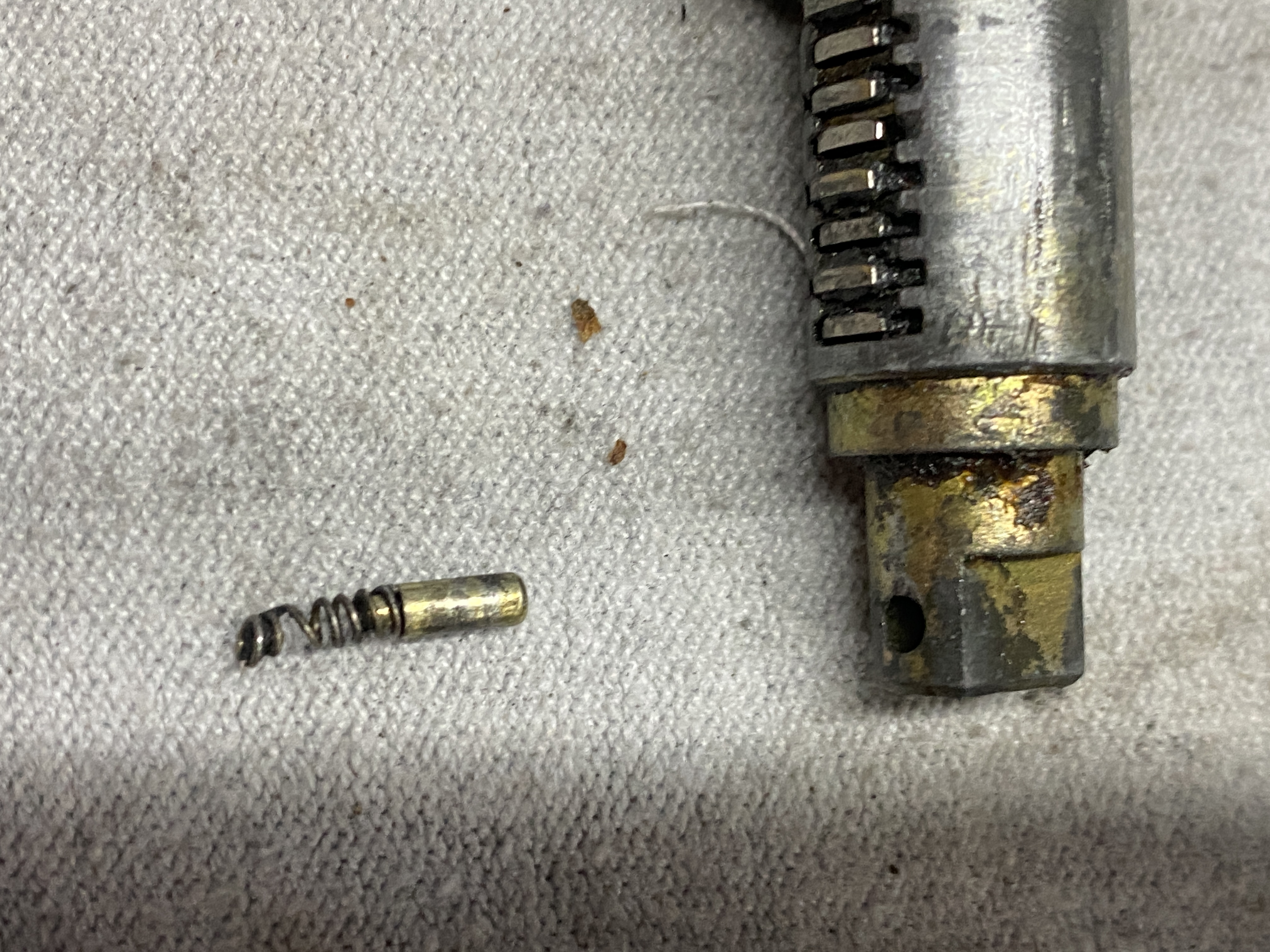

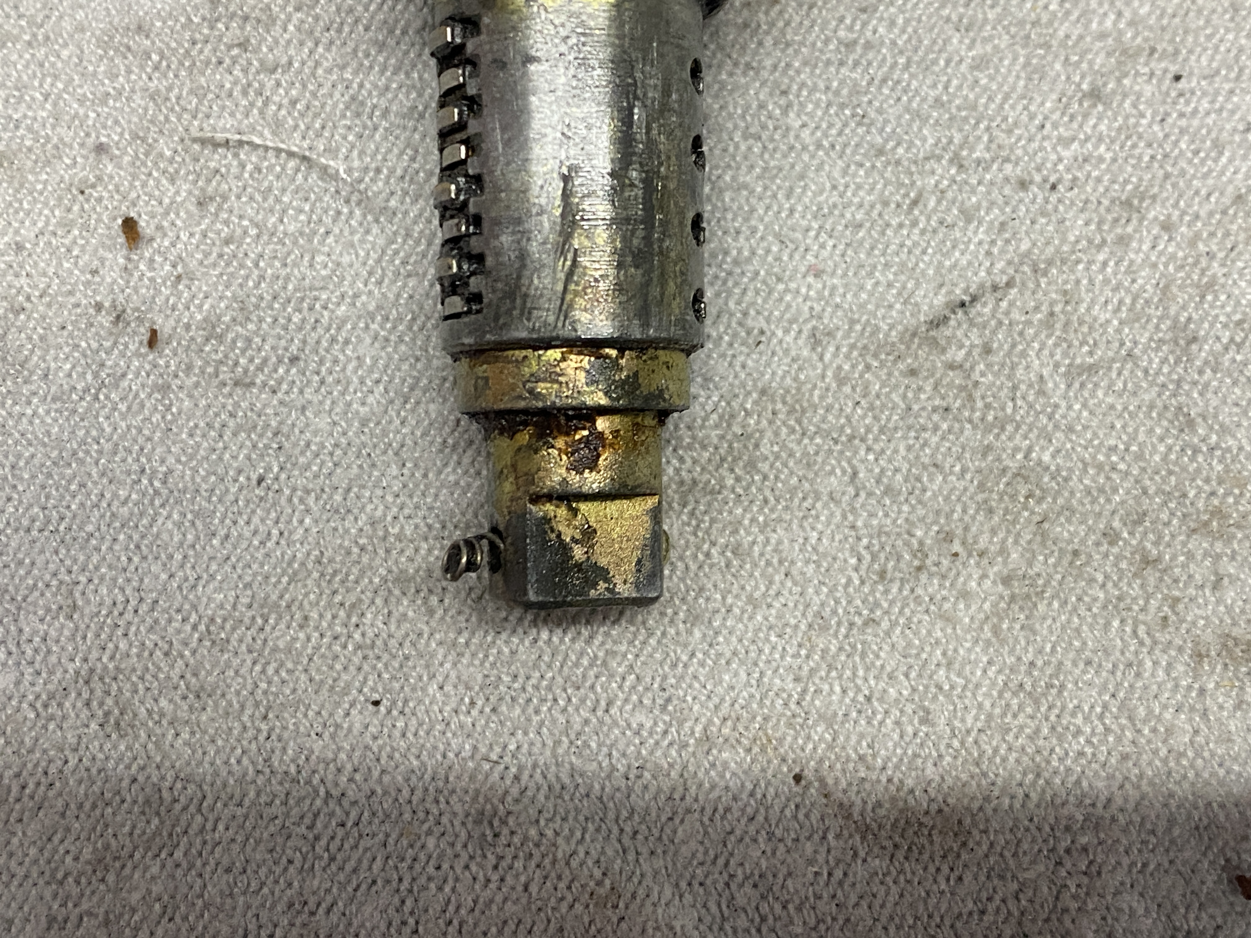

Hallo Leute,
mir ist gerade mein Zündschloss von der 1100 GS entgegen gekommen.
Weiß jemand, was da fehlt?
Gruß Rolf

Das unterste Plättchen muss vorstehen, damit es sich in der Rille einhaken kann.
Bau es aus, reinige den Schlitz im Schließzylinder und baue es mit etwas Fett wieder ein.

Nein, das ist bei diesem Schloß scheinbar anders. Die Zuhaltung geschieht durch den Stift.
Gruß Rolf

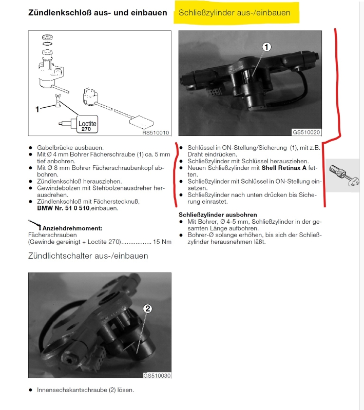

Richtig, das Schloss wird über den Stift gesichert
Schließzylinder 259
Schließzylinder 259
