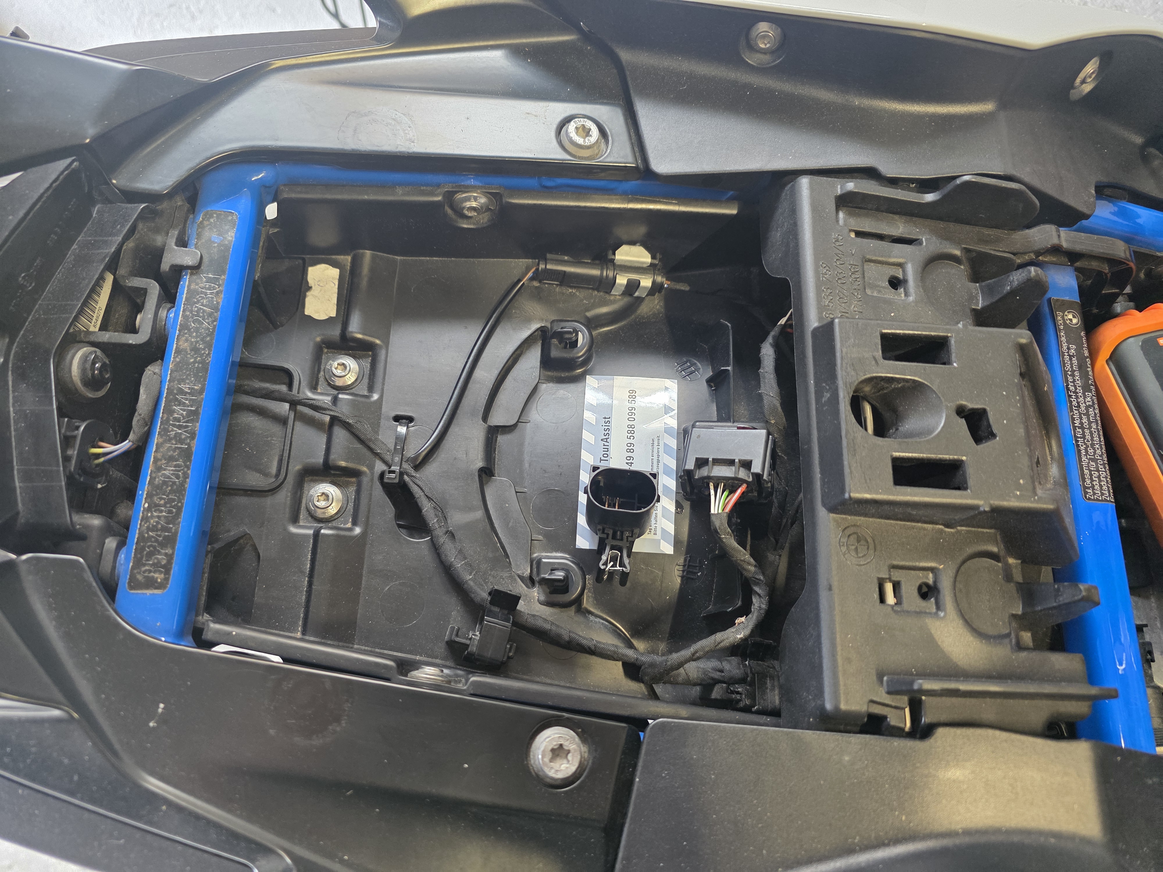

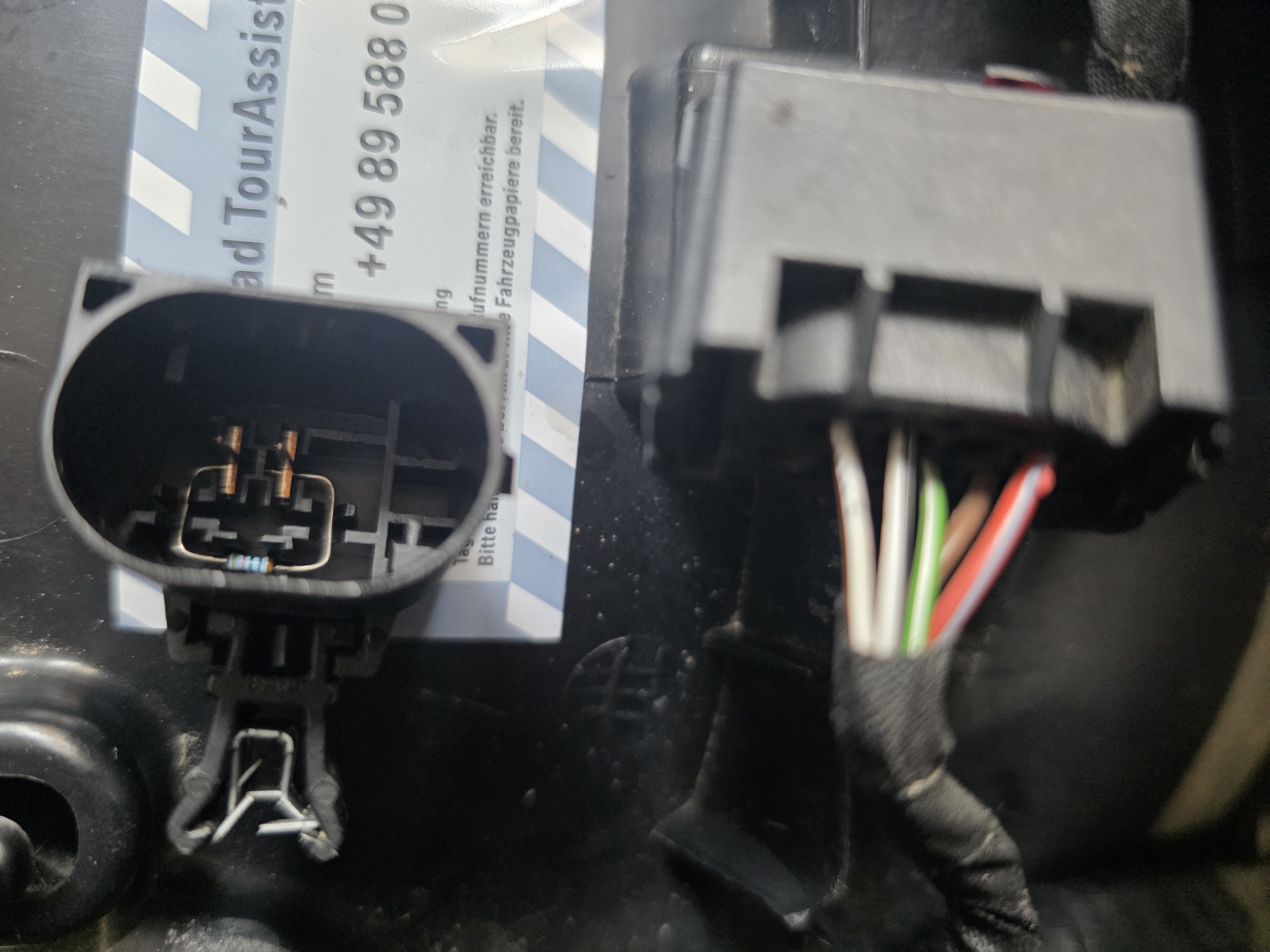

An meiner BMW R1200R LC befindet sich unter dem Soziussitz ein Stecker.
Wofür ist dieser vorgesehen?
Hintergrund:
Beim Abpolstern meiner Fahrersitzbank habe ich eine Sitzheizung integrieren lassen.
Diese benötigt selbst auf der höchsten Stufe lediglich 2 Ampere.
Am genannten Stecker liegt am grünen Kabel nur dann 12 Volt an, wenn die Zündung eingeschaltet ist.
Diesen Anschluss würde ich gerne für die Sitzheizung nutzen.
Allerdings habe ich Bedenken, ob dadurch Fehlermeldungen, Probleme mit dem Steuergerät oder andere elektronische Störungen entstehen könnten.
Kenn jemand die Funktion dieses Steckers ?
Vielen Dank für eure Unterstützung.

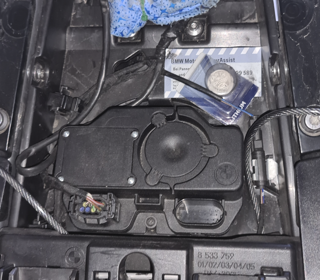

Ich vermute sie haben dir die Diebstahlwarnanlage geklaut :lol:

Ja, ist für die DWA. Der Abschlussstecker mit dem Widerstand ist DER Hinweis dafür.

Genau, es ist die Diebstahlwarnanlage.

die DWA wurde ja fast nirgends verbaut. Ist auch in keinem Paket drin. Leider.
Ich habe mein Garmin Zumo XT damit angeschlossen - der Navigator hatte zu viele Probleme gemacht. Und es ist doof in der Toskana ohne Navi dazustehen....
Und NEIN - das Garmin liegt nicht unterm Sitz!

Ich werde also mal versuchen den grünen Draht der geschaltet ist, für meine 2 Ampere Sitzheizung zu benutzen!
