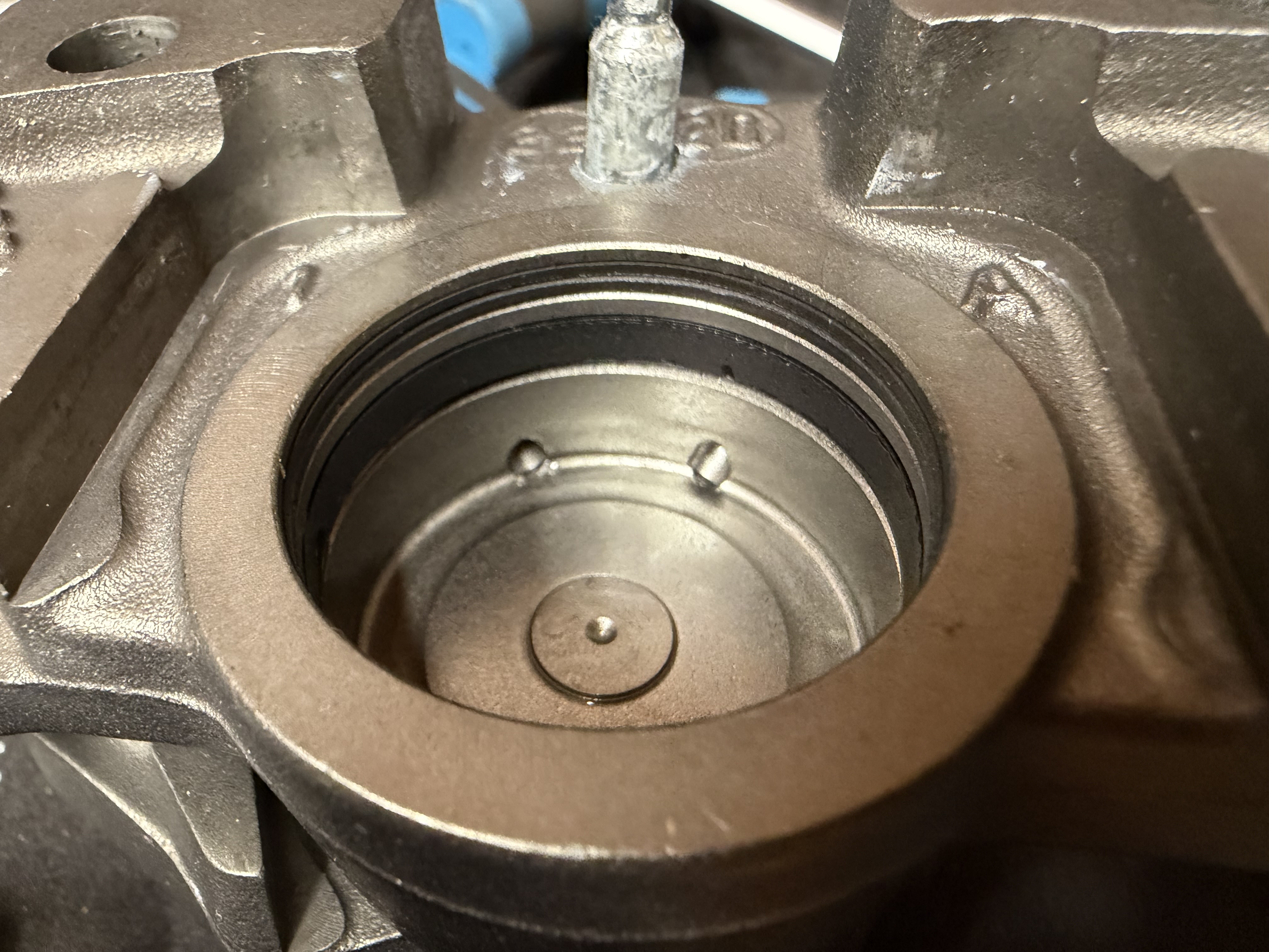

Habe noch einen Brembo-Bremssattel, da habe ich den Kolben mal eben ausgeblasen und zur Erheiterung von uns allen meinen Foto gemacht. Man sieht zwei dünne Ohren, ein wenig Rindfleisch, und dann liegt der Kolben auch schon auf. Da ist wirklich nicht viel Volumen drin.

Du hast es gesehen, dein Rechteckring hat eine Beschädigung.

wolfgang hat geschrieben: 16. November 2025, 20:21 Du hast es gesehen, dein Rechteckring hat eine Beschädigung.
Danke für den Hinweis — das habe ich tatsächlich noch gar nicht gesehen. Ich hatte die Zange mal getrennt, sie dann trotz neuer O-Ringe aber nie mehr dicht zusammen bekommen. Meine Werkstatt kannte das Problem und hat eine Reparatur daher abgelehnt. Habe nun seit dem eine neue Zange drin. Daher liegt diese nun auf der Werkbank, als drohendes Zeichen :oops: .
most hat geschrieben: 16. November 2025, 19:35 Man sieht zwei dünne Ohren, ein wenig Rindfleisch, ….
Oh man… :lol: Sowas passiert, wenn man Siri trotz lauter Umgebung blind vertraut. Soll heißen: Man sieht zwei dünne Bohrungen, ein wenig Ringfläche, …
