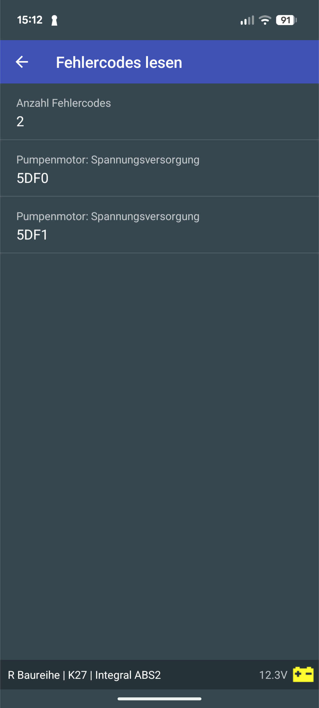

Ich lasse mal Bilder sprechen. Das ABS hatte aufgrund des Wetters der letzten Tage eher geringere Priorität - die Mühle steht tiptop-geputzt im Schuppen und ein kaputtes ABS läuft ja nicht weg :lol: . Hatte zuletzt alle Fehler gelöscht und heute morgen bei -5° eine kleine Probefahrt gemacht. Die Batteriespannung macht auch die recht kalten Nächte mit. Erste ABS-Bremsung nach 3km - alles okay! Dann mehrfach „ratternd ins ABS“ gebremst. Wollte mich schon freuen… aber dann nach der x-ten ABS-Bremsung kam dann doch der Fehler - Warnlampe ging an & leuchtete dauernd.
Diesen Fehler hatte ich ganz am Anfang direkt nach dem Kauf nicht. Habe mir zwar die Fehler wie gesagt nicht gemerkt, aber „Pumpenmotor: Spannungsversorgung“ war da nicht dabei. Nach Löschen des Fehlers kam er mehrfach wieder.

du hast doch die Fehler schon gepostet die abgearbeitet werden müssen damit sie nicht mehr kommen Pumpenmotor Spannung..

Ganz einfach, was die Fehlermeldung besagen: Spannungsproblem am Druckmodulator.
Ggf. mal den Steuergerätestecker trennen, die Konakte (beiden Seiten) auf Korrosion prüfen.

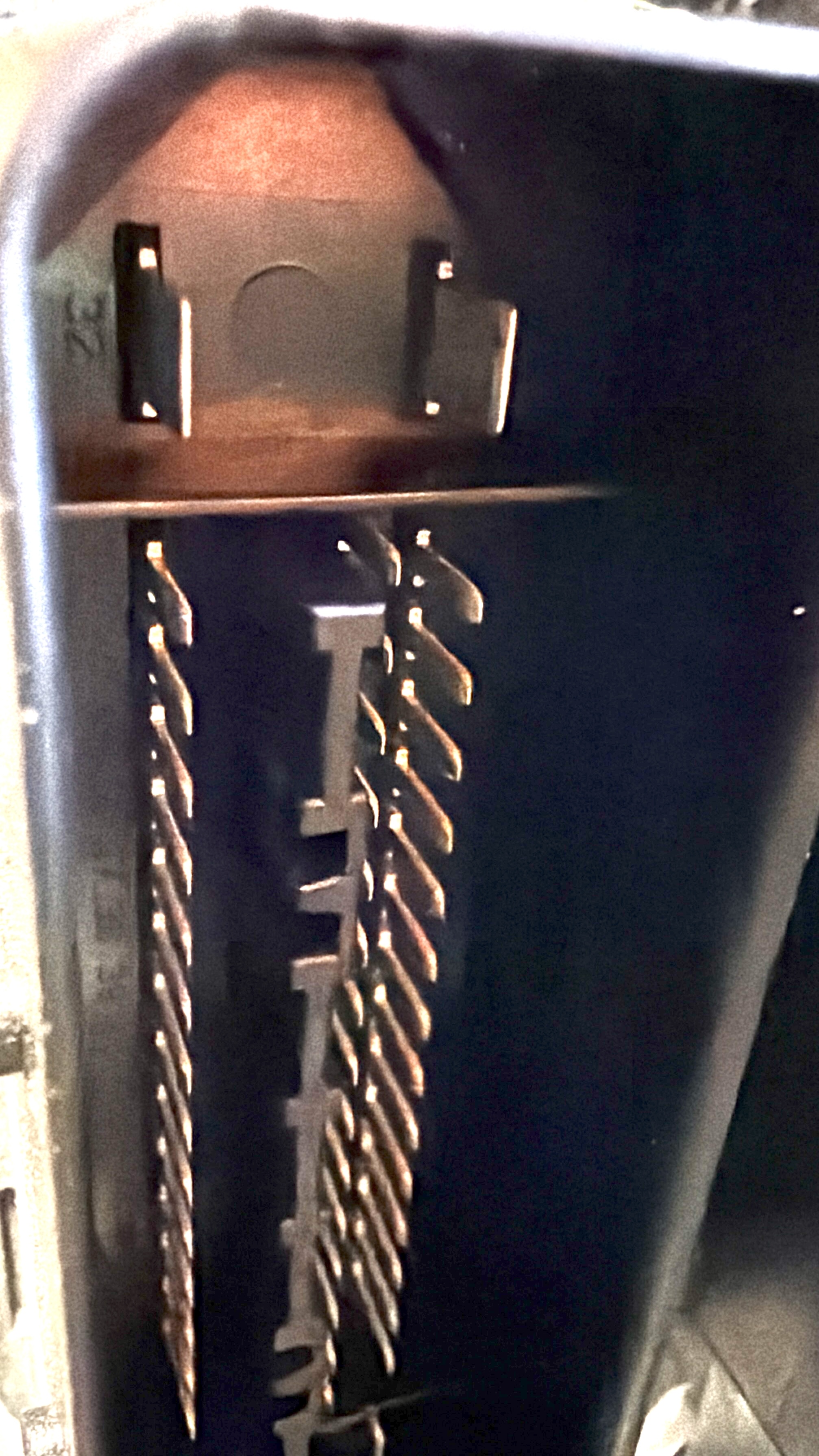

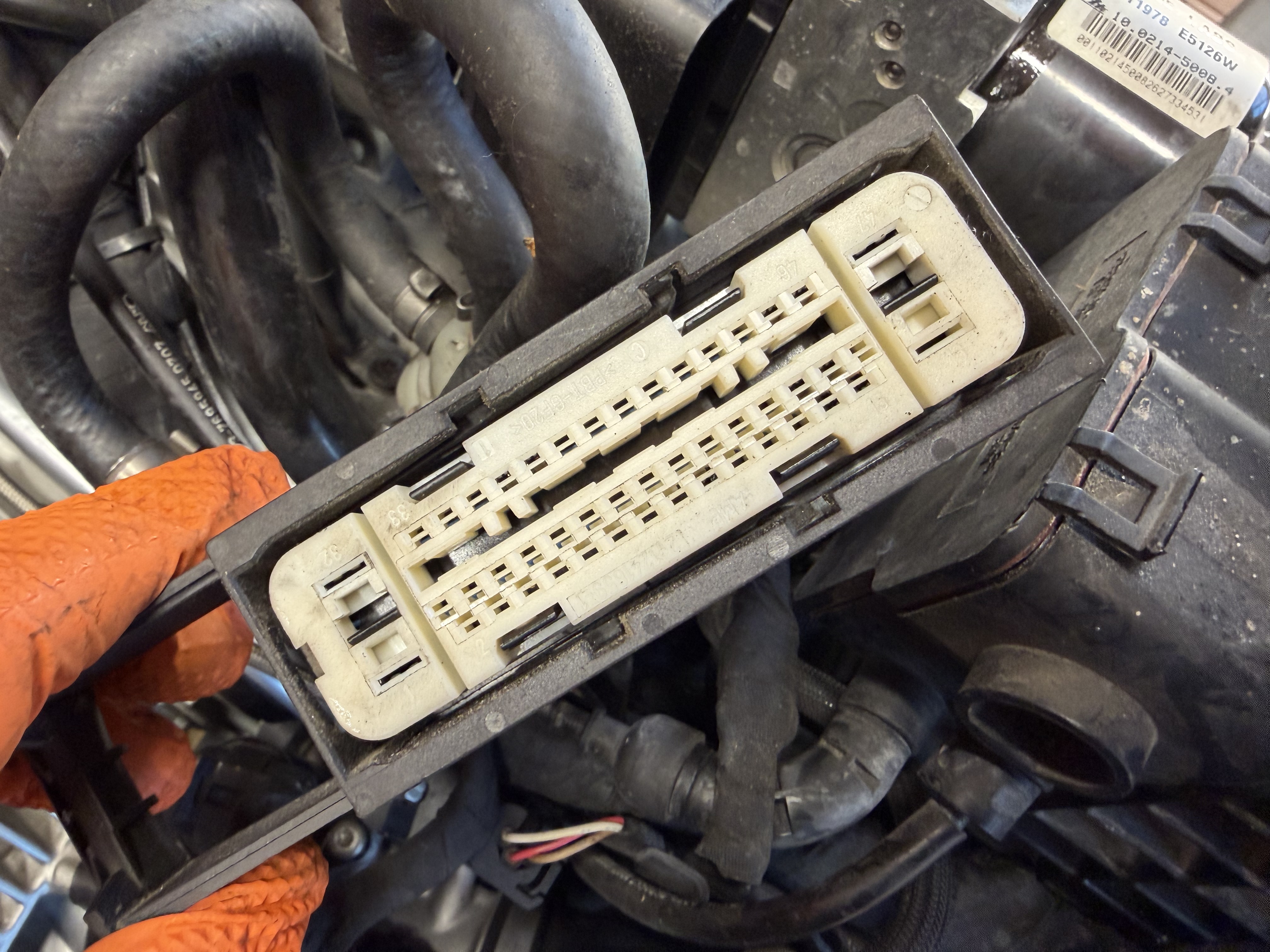

Tja, die Stecker sind okay. Dennoch mit ein wenig Kontaktspray behandelt. Auch habe ich andere ECU-Kontakte untersucht.

Ich mag mir immer Bilder zu den Themen ansehen, habe daher ein paar aufgenommen:

Also der Fehlerspeicher sagt doch Spannung Pumpenmotor..
Also ist der Fehler zu Löschen und bei Neuauftreten wieder auszulesen!
Kommt dann wieder Pumpenmotor Spannung dann ist das wohl so.

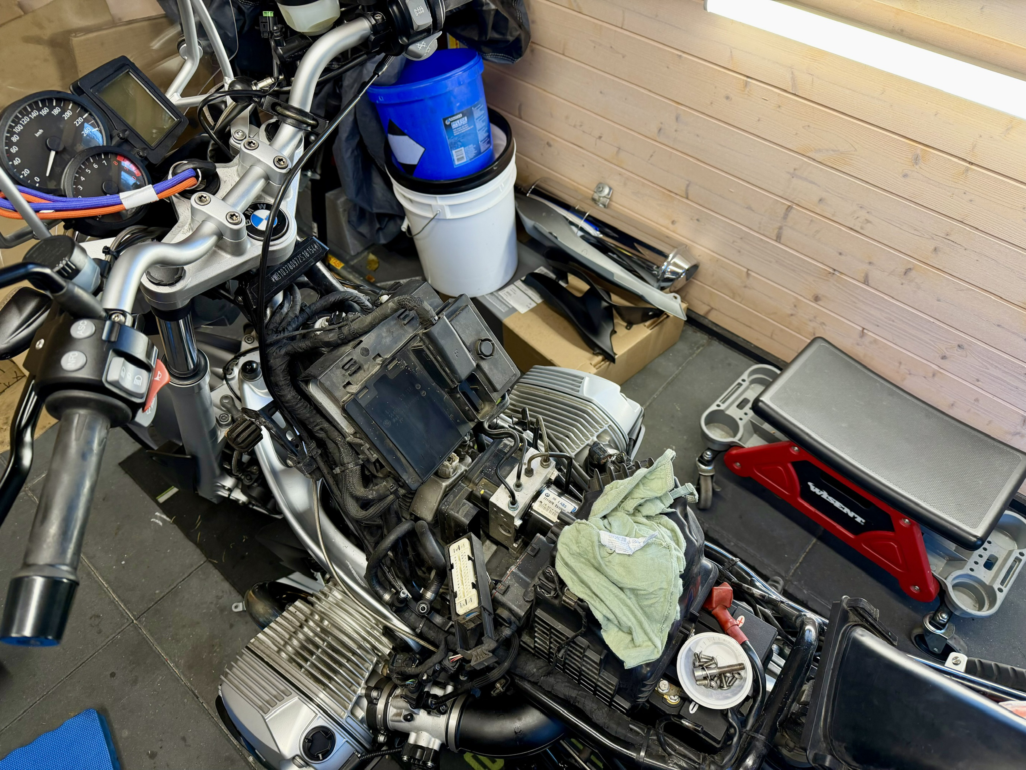

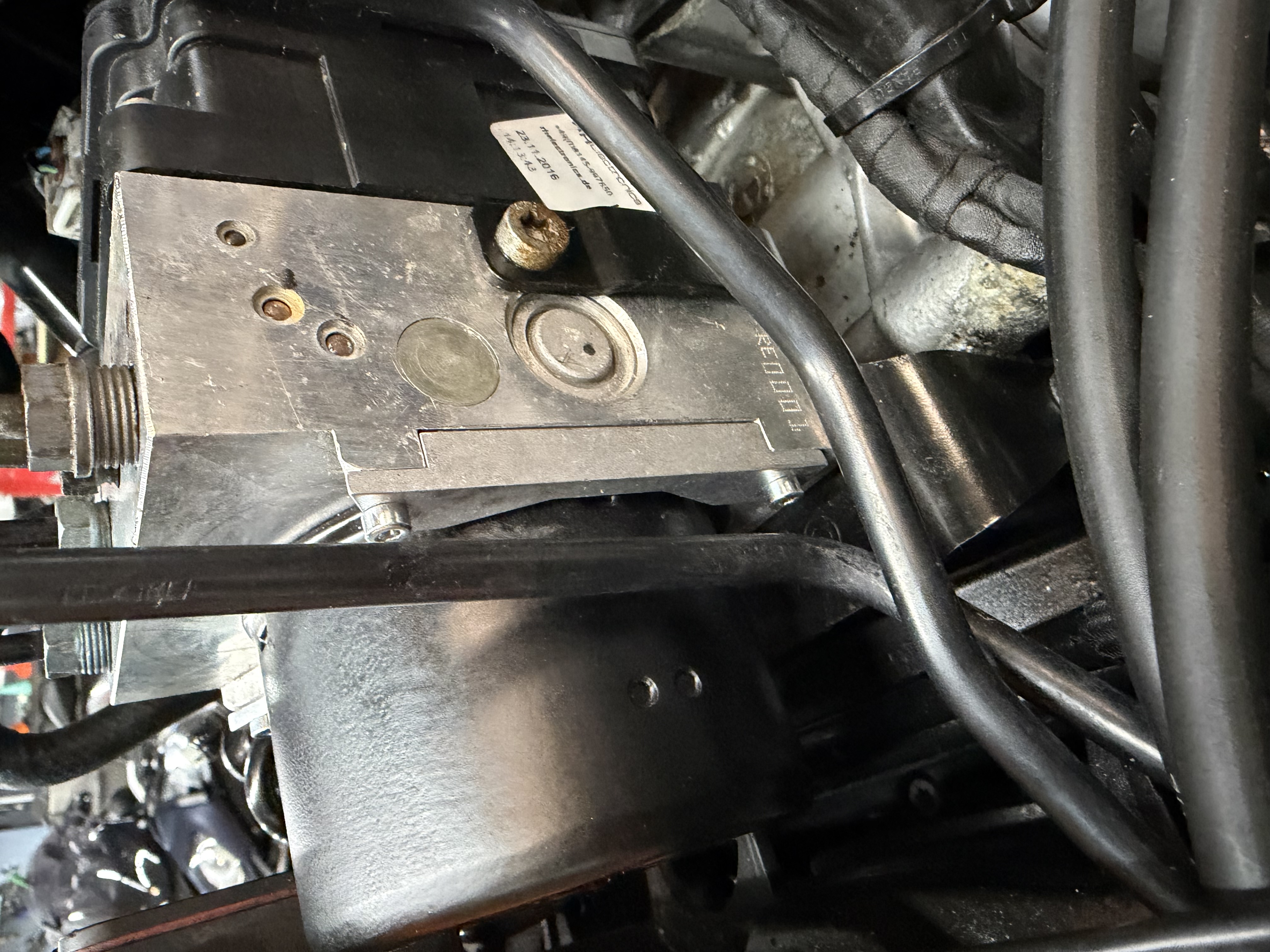

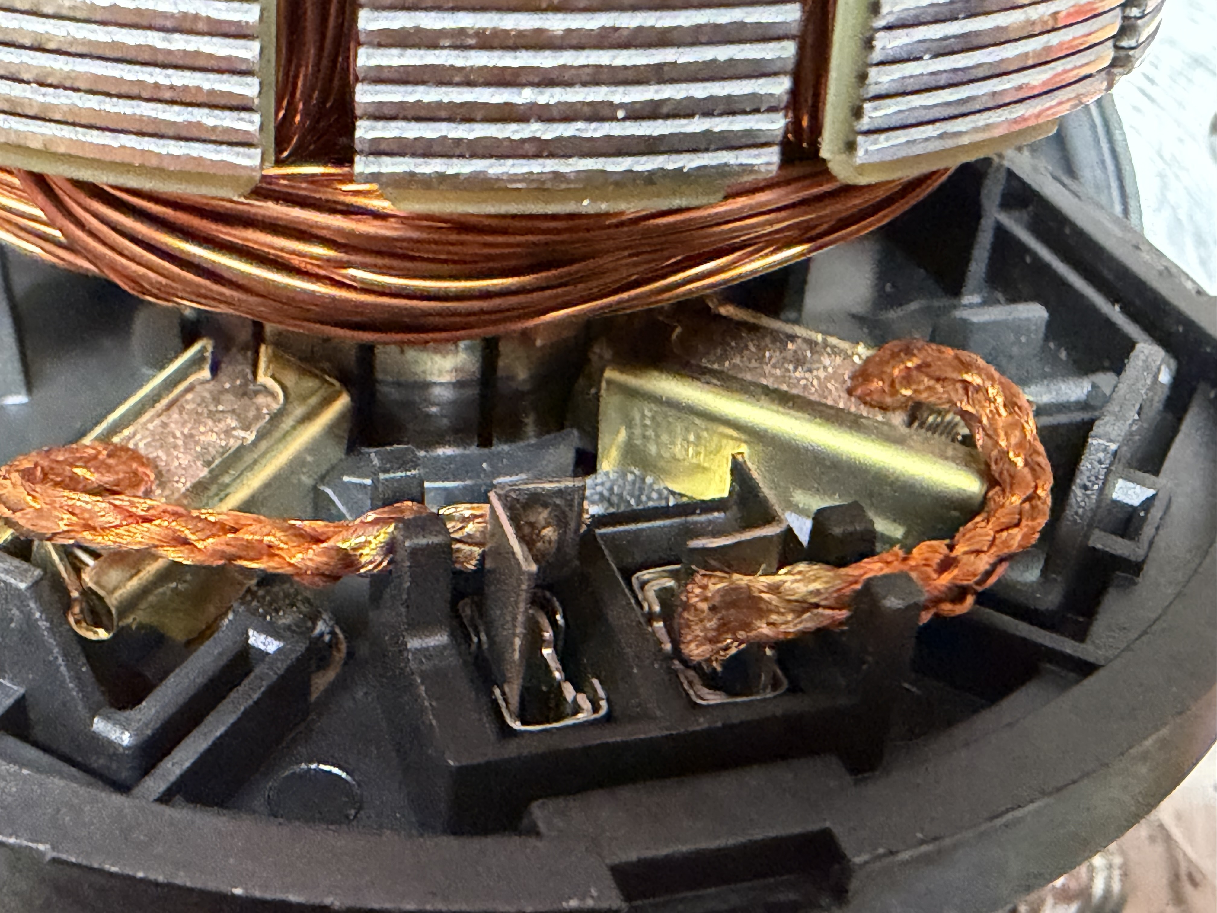

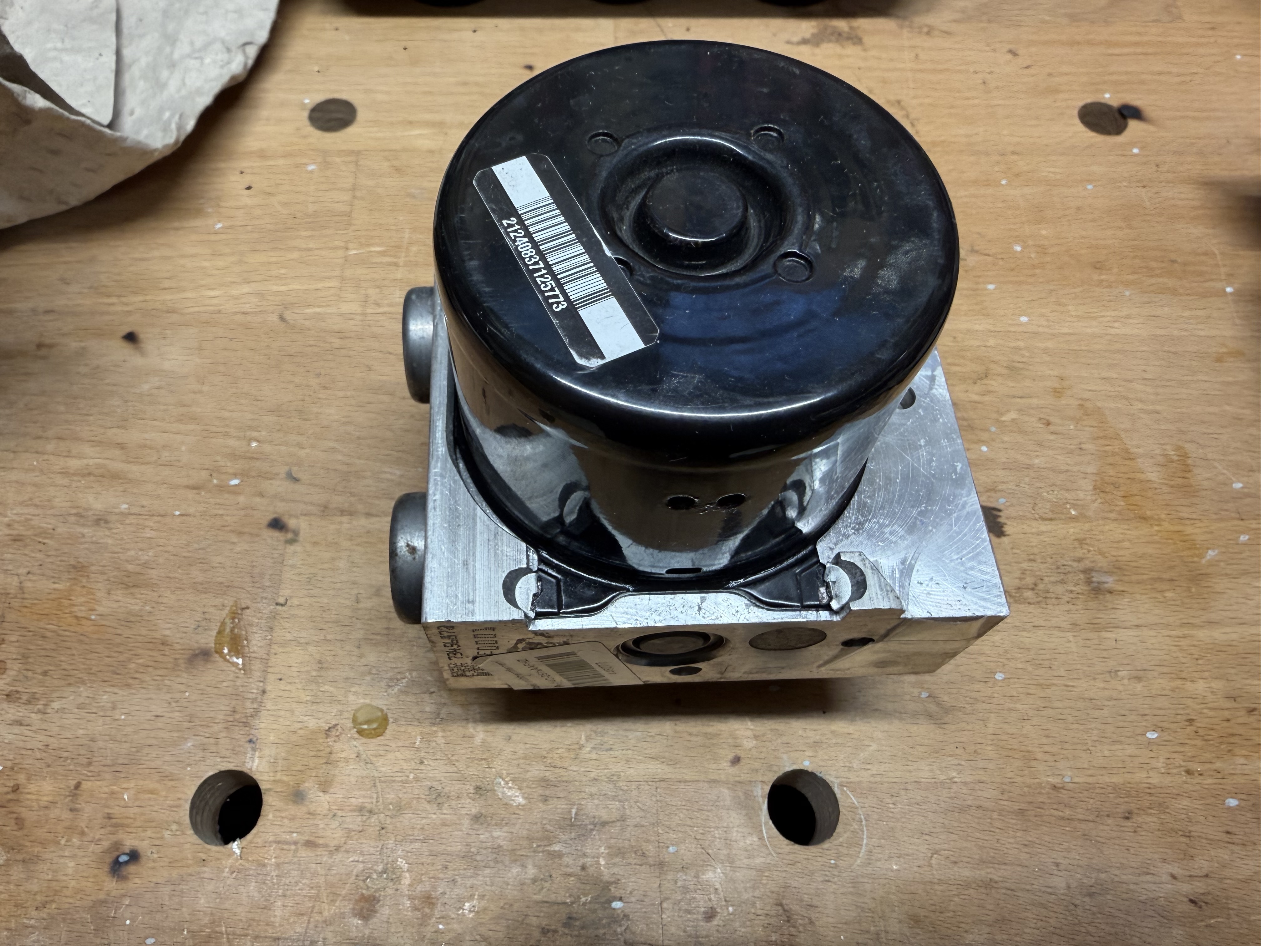

Moin, so die Sache hat nun ein gutes Ende genommen und ich habe noch einige Erkenntnisse dabei gewonnen, die ich gerne teilen möchte.
Motorrad Köhn hat im November gesundheitlich bis Januar dicht gemacht, daher bin ich zu M+M Zweiradservice - eine andere freie BMW-Werkstatt mit ebenso gutem Ruf. Die arbeiten allerdings zur ABS-Instandsetzung nicht mit RH-Elektronik, sondern mit der Laatzener Firma „ABS-Steuergeräte“ (Stadtteil im Süden Hannovers). Grund: RH Verstemmt den Motor am Alublock nach Reparatur, ABS-Steuergeräte verschraubt ihn und daher kann so ein Block im Zweifelsfall mehrfach repariert werden.
Die Verstemmung sieht so aus:
Und die Verschraubung dann so (mitsamt extra angefertigter Bügel zum niederhalten des Motors):
Und die Verschraubung bei ABS-Steuergeräte geht halt nicht, wenn zuvor schon von RH verstemmt wurde, weil dann kein Fleisch mehr da ist, um das Gewinde zu setzen. In den Block tiefer rein können sie nicht schrauben, weil da Hydraulikleitungen sitzen und das Risiko auf ein Leck zu groß wird. RH nimmt dann auch einen ordentlichen Aufpreis, falls ein zweites mal repariert werden muss - kein Wunder, es ist ja auch kein Material mehr da, um ein zweites mal zu verstemmen. Vermutlich machen sie das dann genauso wie ABS-Steuergeräte: Es wird einfach ein anderer Hydraulikblock genutzt. Im Smalltalk nach Abholung meinte der Kollege bei ABS-Steuergeräte, dass sie einige Dutzend ABSse auf Lager hätten und quasi immer die Option auf Tausch des Alublocks hätten.
So habe ich also einen anderen überholten Alu-Block samt bereits überholten Motor aus dem Lager bekommen, die ECU wurde lediglich umgebaut und das gesamte Modul muss daher nicht neu angelernt werden. Kostet hier dann leider auch Aufpreis. Aber immerhin habe ich meinen alten Block zurück erhalten und schon geöffnet:
Überraschender Weise sieht der Bereich um die Kohlen ja wie neu aus! Kein Kohlestaub o.ä. - das ABS wurde offenbar nie genutzt.
Gestern habe ich den Bock dann samt Inspektion mit allen neuen Flüssigkeiten, neuem Generatorriemen, synchronisiert mit eingestelltem Ventilspiel und neuem Faltenbalg am Winkelgetriebe und gewechseltem ABS-Modul abgeholt - und erst mal das ABS auf einer feuchten Kopfsteinpflaster-Strasse rattern lassen :lol: . Wenig überraschend geht es.
Jetzt werde ich bei Gelegenheit das Lager von der Motorwelle abziehen, um einen besseren Blick auf die Kohlen werfen zu können. Und mal sehen, ob ich an die 3D-Daten vom Alublock komme. Evtl. lassen sich bei meinem Block ja doch noch Gewindelöcher setzen… :wink:

#21 Beitrag von most »
Si Senor!
Energica Experia, LiveWire S2 Del Mar sowie...
R1200R EZ 2007 :D mit repariertem ABS-Problem
