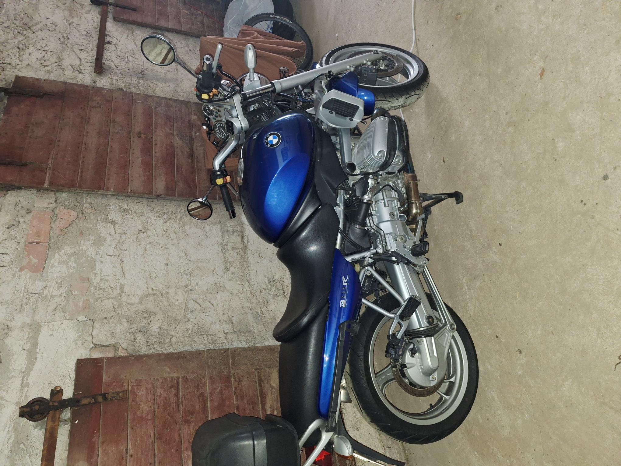

Moin zusammen,
ich habe seit Mitte August eine R850R bj 2001 mit 80.ooo Km auf der Uhr.
Wenn sie kalt ist klickt/quietscht/kreischt sie beim Anfahren aus dem Hinterrad. Aber nicht immer.
Kardanöl habe ich überprüft und gewechselt. Auch das Getriebe- und Motoröl. Alle zeigten keine Auffälligkeiten.
Radlager zeigt keine Auffälligkeit.
Suchen im Forum brachte keine Lösung
Habe ich ein Problem? Oder lösbar bzw. oder einfach ignorieren?
kurzes Klacken/Quietschen beim Anfahren aus dem Kardan

Re: kurzes Klacken/Quietschen beim Anfahren aus dem Kardan
Müsste man sich anhören, aber ein Boxer ohne Geräusche, erst recht nicht aus Getriebe & Antrieb, gibt es eigentlich nicht.
Klicken & Quietschen beim Anfahren kann auch die Aktivierung des ABS sein. Ich nehme das aber eher im vorderen Bereich wahr, also beim ABS-Modulator.
Falls es das nicht sein sollte, könnte ich mir auch z.B. "klebende Klötze" an der hinteren Bremse vorstellen (durch Alterung und Aufquellen der Bremsleistungen - Stahlflex hilft hier), oder Probleme an der Schiebehülse des Kardan-Längenausgleich (was man eher beim Aufsitzen oder Einfedern bemerken würde).
Wir fahren ja "Oldtimer", und ich schließe mich der Meinung an, dass die schonmal Eigenleben haben, das man einfach so nehmen muß - solange dadurch die Fahrsicherheit nicht betroffen ist.
Du wirst dem Phänomen sicherlich irgendwann auf die Schliche kommen, Kommissar Zufall ist da ein toller Helfer - wenn es nicht irgendwann von alleine verschwunden ist. Bis dahin: Selbstsuche.
Und wenn du beim kalten Motorrad auf dem Ständer am Hinterrad drehst, dann hörst oderfühlst du nichts?
Nee, da ist nichts
