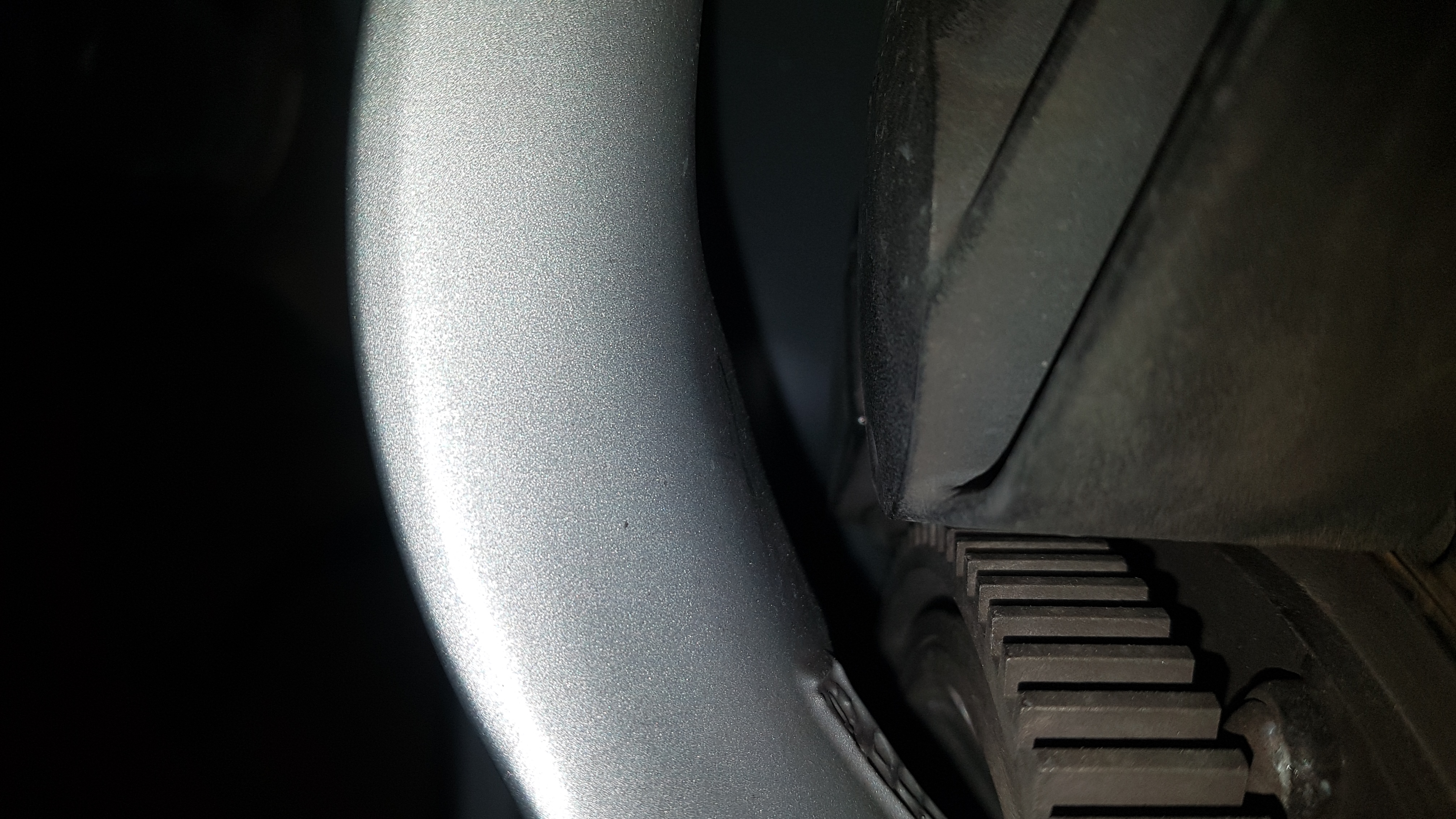

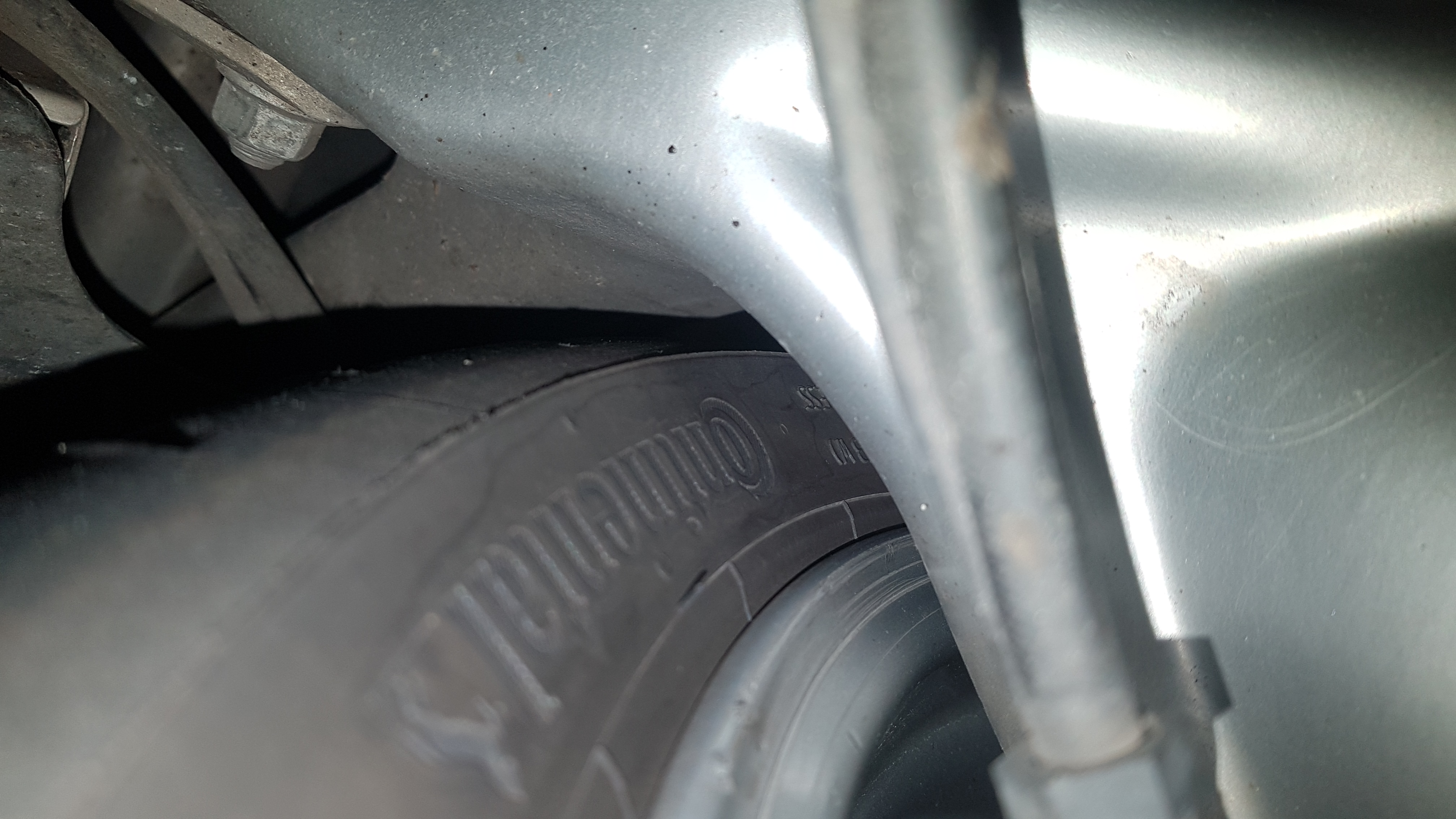

Das Felgenbett ist breiter, aber da ist auch kein Bremssattel.
Da sich die Bedingungen für Reifeneintragungen verschärft haben, wird sich eine 5,5er Felge mit einem 180er Reifen nicht mehr realisieren lassen. Wird auch am Radlastindex scheitern.
Es gibt ein paar 12er LT (meine gehört dazu) die einen 180er Reifen auf der 5,5 Zoll breiten Felge legal fahren dürfen. Diese Kombination wurde von einem Kollegen ermöglicht, wird so aber nicht mehr abgenommen werden.

Mir ging es um die Scheibe ansich.
Die Felge wandert dann Richtung Sattel, vielleich gehts da auch noch, Richtung Tunnel wirds eng.
Oder ist bei der LT mehr Platz?

Stimmt so nicht meine wurde vom TÜV abgenommenKlaus_RO hat geschrieben: 3. Dezember 2025, 15:39 Warum?
