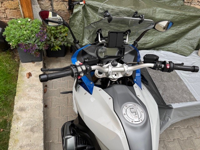

SE60 hat geschrieben: 5. November 2025, 18:37 Hallo zusammen bin Neu hier und habe mir jetzt das Thema Rohrlenker R1200RS mal durchgelesen.
Bin auch am überlegen mir einen R1250R Lenker auf meine RS von 2017 zu montieren.
Da bei längeren Touren die Ergomonie Lenker Sitzposition mir zu schaffen macht.
Der Lenker hat die O-Nr 32718554475 04 vom 29.06.18. Breiterer R1250R Tourenlenker. Ca 83cm breit.
Diesen wollte ich nun auf mit den Klemmböcken von Leebmann montieren.
Auch die Verlegung der Kupplungsleitung wurde schon gemacht, ggf. noch die Bremsleitung verlängern.
Hat das schonmal einer so montiert und gibt es Erfahrungen?
Danke
- So sieht es montiert, mit Spiegelverlängerungen aus
- BMW2.jpg (113.28 KiB) 179 mal betrachtet
Tomduked
- Beiträge: 45
- Registriert: 9. November 2024, 21:24
- Mopped(s): R 1200 RS K54, KTM 1290R SDR
- Wohnort: 67165
Re: Rohrlenkerumbau auf RS K54 2015
So, kleines Update zum Rohrlenker Umbau. Heute beim meinem freundlichen gewesen zum TÜV. Also vollkommen egal, da es ein Original BMW Teil ist mit eingeschlagener E-Nummer das reicht. TÜV ohne Probleme ! Keine Ahnung warum der TÜV Fuzzi Stress gemacht hat.
