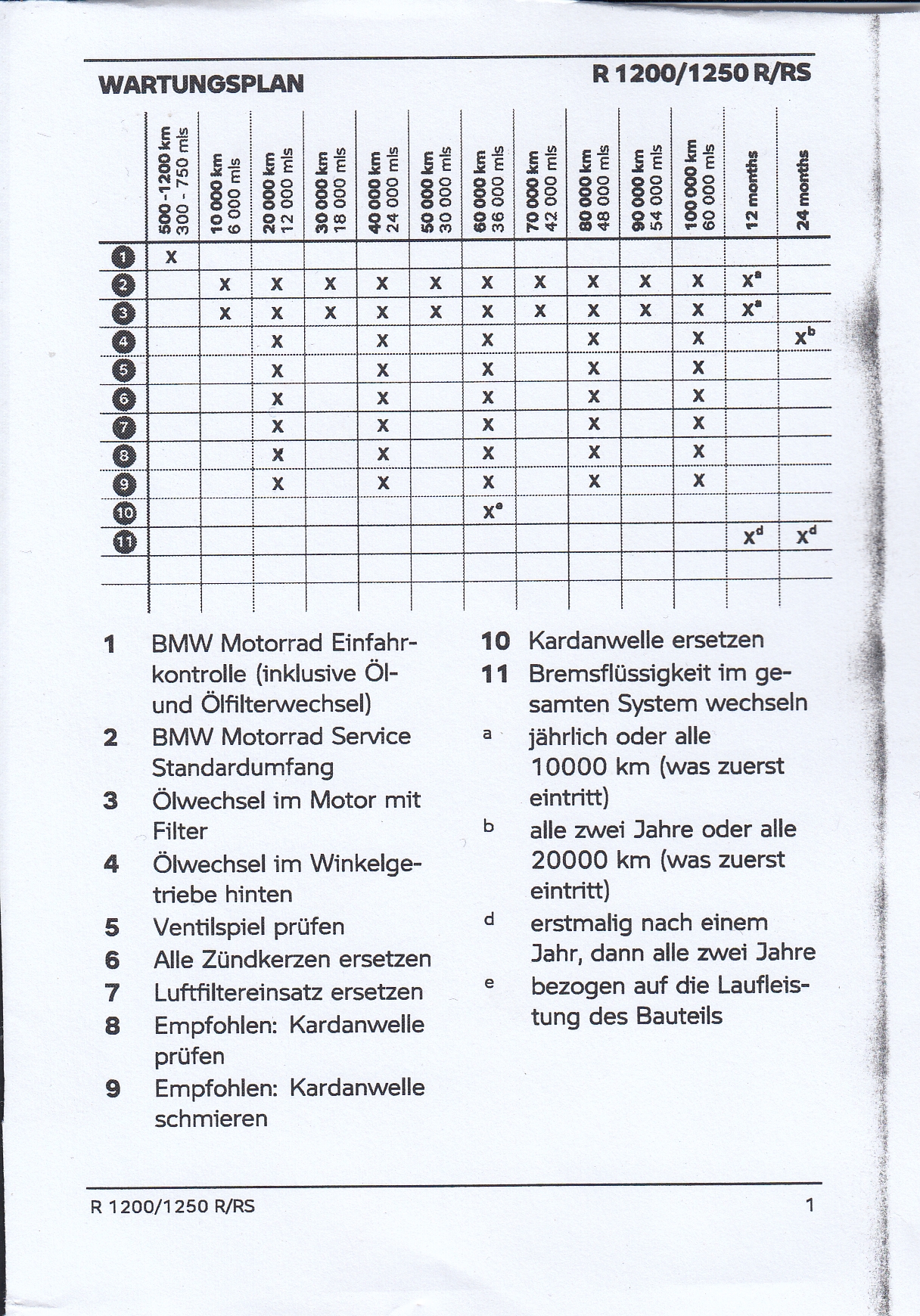

- Beiträge: 5332
Re: Wirtschaftlichen Totalschaden wegen festgefressenen Kardanwelle bei R1200RS
@DieterQ eine Kontrolle wird im aktuellen Wartungsplan für die K54 R1200/1250RS alle 20TKM empfohlen, nicht vorgeschrieben. Ebenso die Schmierung der Welle, also kein Muss.
Der Tausch bei 60TKM erfolgt wohl auch nur noch, wenn vorher nicht regelmäßig kontroliert/geschmiert wurde. Dann abber auch unabhängig von der Wartungshistorie (bei wem & überhaupt).
Ein Versagen bei nur 43TKM ist eher ungewöhnlich, dazu müsste man auch die gesamten Umstände und Historie vom FZG kennen. Deswegen ist hier alles nur der Blick in die Glaskugel und wilde Vermutung. Keiner kennt hier das genaue Schadensbild.

- Vmax
- Beiträge: 1051
- Mopped(s): R1200R LC
- Wohnort: Lüneburger Heide
Ich habe mein Schreiben von BMW so interpretiert, dass bei 60 TSD km der Kardan kostenlos von BMW ausgetauscht wird. Egal ob man den mal geprüft hatte oder nicht. Ich lasse seit 2 Jahren meine Inspektionen in einer freien Werkstatt (EX BMW Mechaniker Meister) machen. Er hat auch die Überprüfung des Kardans und Schmierung ins Serviceheft eingetragen. Bei 60 TSD km habe ich die Erwartungshaltung, dass BMW mir eine neue Kardanwelle einbaut, für lau. Liege ich da falsch?joerg58kr hat geschrieben: 30. August 2025, 16:58

Das mit dem Wartungsplan habe ich auch so verstanden. Ich habe den Händler letztes Jahr wegen dem angesprochen. Er sagte, dass er erst bei 60000 km etwas machen kann. Nun ist es aber schon bei 43000km passiert! Und nun soll ich den Schaden übernehmen, nur ein ich 20000 km zu wenig auf dem Kasten habe??joerg58kr hat geschrieben: 30. August 2025, 16:58 @DieterQ eine Kontrolle wird im aktuellen Wartungsplan für die K54 R1200/1250RS alle 20TKM empfohlen, nicht vorgeschrieben. Ebenso die Schmierung der Welle, also kein Muss.
Leider habe ich ihn nicht angewiesen, die Kardanwelle zu kontrollieren. Dummerweise habe ich gedacht, dass es mich sicher nicht treffen wird, da ich alle Services beim BMW Händler gemacht hatte. Und das ist nicht billig... So dämlich.
