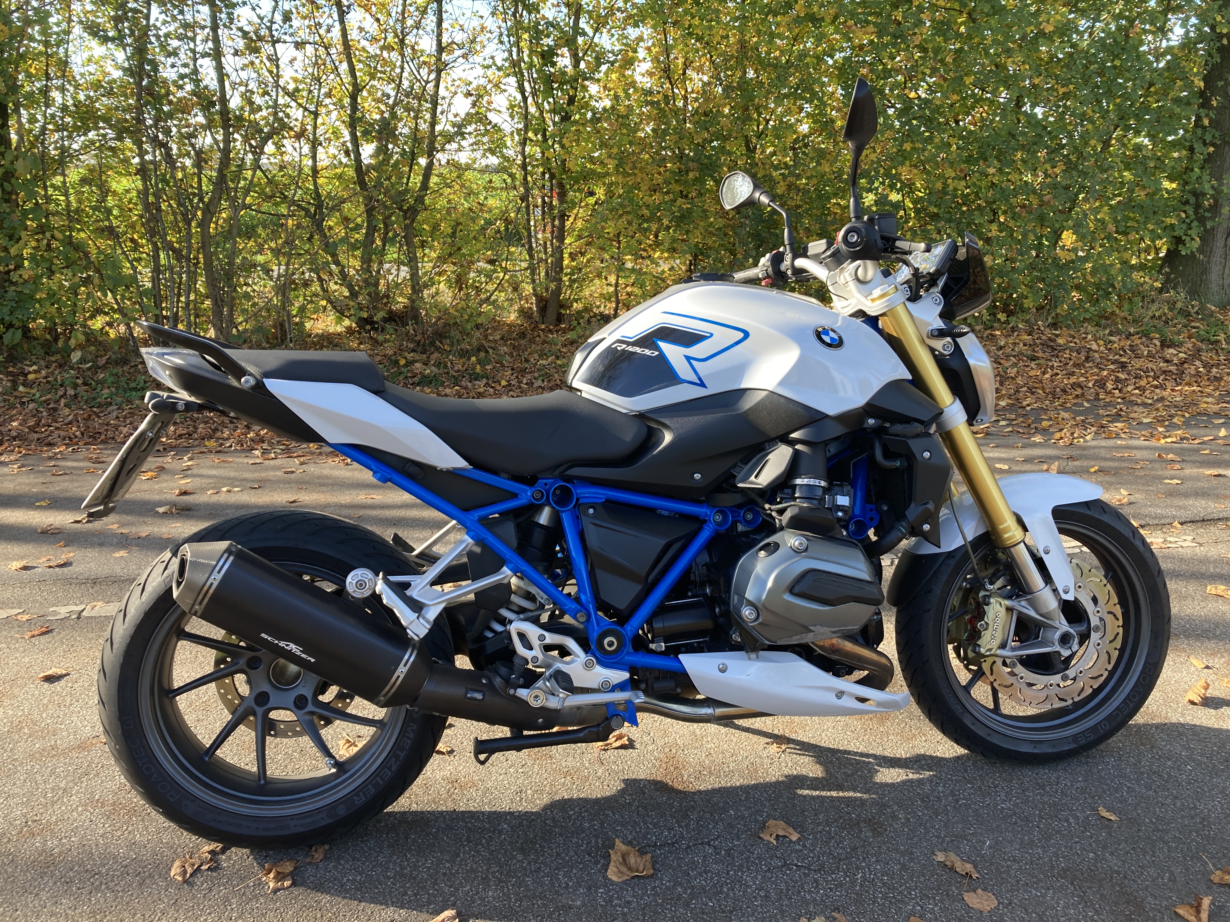

Ich habe keine RS, sondern die 1200R von 2017.
Bin 1,71 groß + 78 cm Schrittlänge.
Original BMW-Lenker + höhere Sitzbank. Also die ohne erkennbare Sitzmulde. Jetzt habe ich es glatt vergessen.
Glaube die mit der Mulde liegt bei 79 cm und meine dann bei ca. 82 cm.
Sitze gerne etwas höher, auf jeden Fall mag ich es nicht wenn ich unnötig zu tief sitze. Das passt mir so recht gut. Wenn ich die niedrigere Sitzbank mit der Mulde noch hätte, wären meine Beine klar mehr abgewinkelt und dies würde mir mehr Sicherheit im Stand
bei einer Mulde, seitliche Vertiefung zwischen den Rädern geben. Auch beim rangieren im sitzen wäre die niedrige Bank klar von Vorteil! Aber wie gesagt beim fahren mag ich dies nicht!
Hätte ich nun eine RS, würde ich sicherlich die Umrüstung auf den R-Lenker vernehmen. Macht die RS etwas agiler.
Höhere Riser dabei wären dann für mich echt übel.
Sehe auch grundsätzlich erstmal keinen Anlass dies in dem Fall machen zu müssen. Im Gegenteil!
Mein Fazit: Setze dich mal auf eine R um den Serien-Lenker zu checken. Nimm deine Sitzbank mit. Vielleicht benötigst du die beim Händler oder wo auch immer sich ein R findet.
