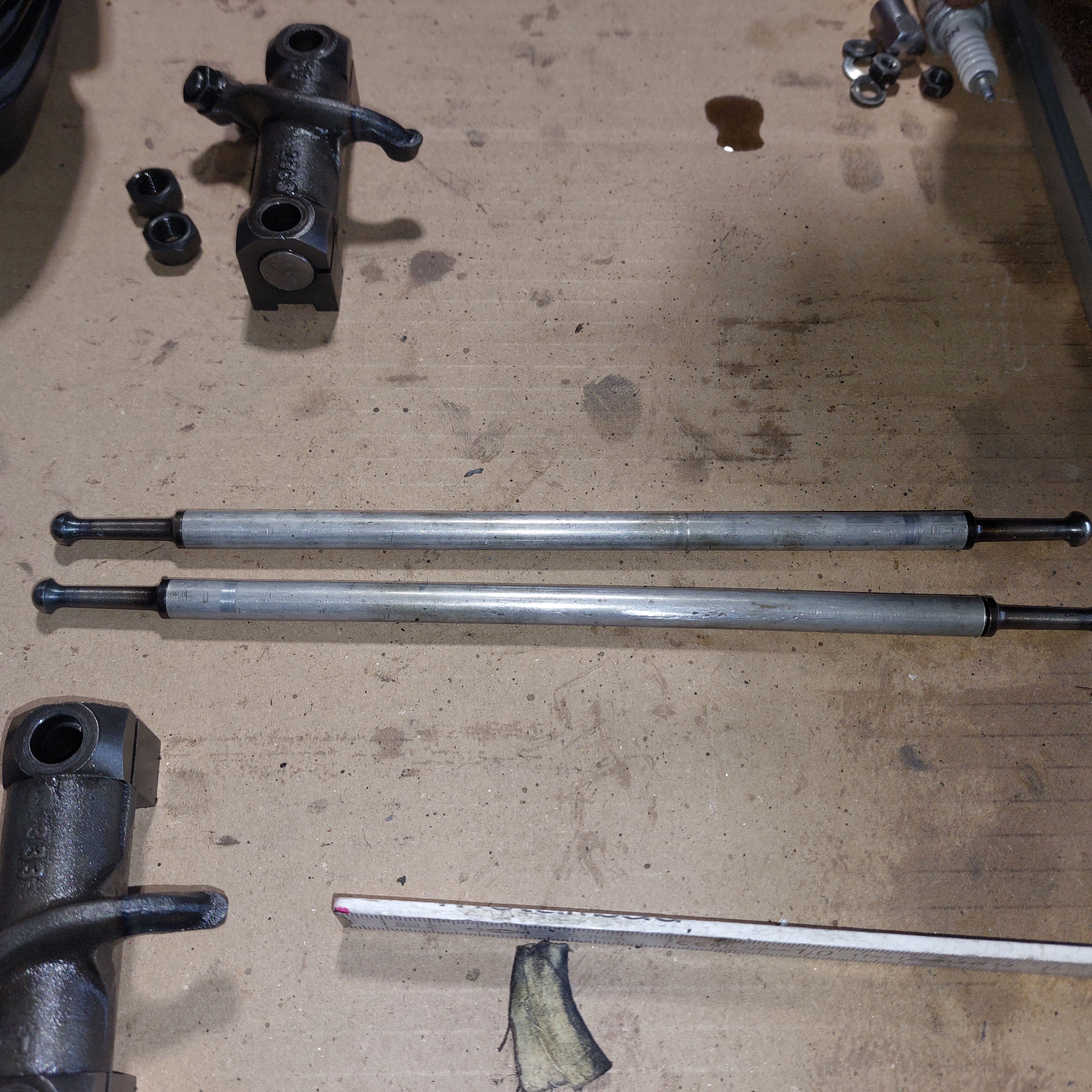

Hallo zusammen ,
Habe gestern bei meinem aktuellen
Umbauprojekt, R100RS Bj 81, 54000km, den Motor in Angriff genommen. Bei den Stösselstangen merkte ich bei einer, das Stahlkörpersich vom ALU Rohr gelöst hat.
Daher kam auch ein Klappern beim Motorlauf trotz richtig eingestellter Ventile.
Jetzt suche ich Ersatz der Stösselstangen.
Das Problem, die eingebauten haben eine Länge von 265 mm
Normal wären aber 275 mm eingebaut.
Ist mir ein Rätsel. Ich glaube nicht das die sich um 10mm gestaucht haben 🫣
Wer kann mir dazu einen Tipp geben.
Habe jetzt auch mal direkt BMW angeschrieben , aber ob mir da jemand weiter helfen kann ???

frag mal bei den 2Ventilern.. ah ich sehe da bist du schon..
ich denke du hast abgedrehte Zylinder ( Warum auch immer??) und gekürzte Stößelstangen darum hat sich das auch gelöst?
GGF andere Wössner? Kolben mit kurzer Distanz Kolbenbolzen zu Boden..
