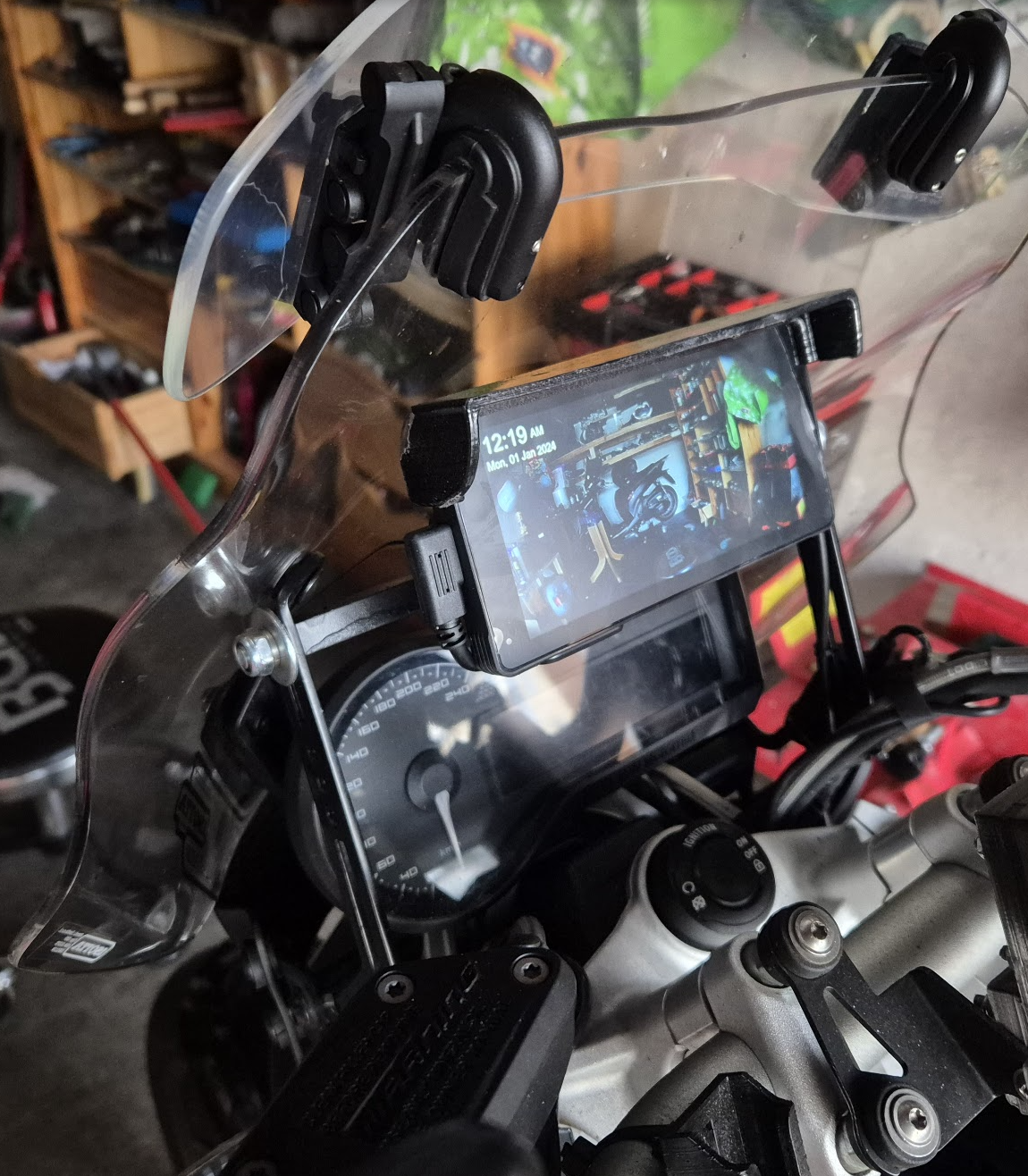

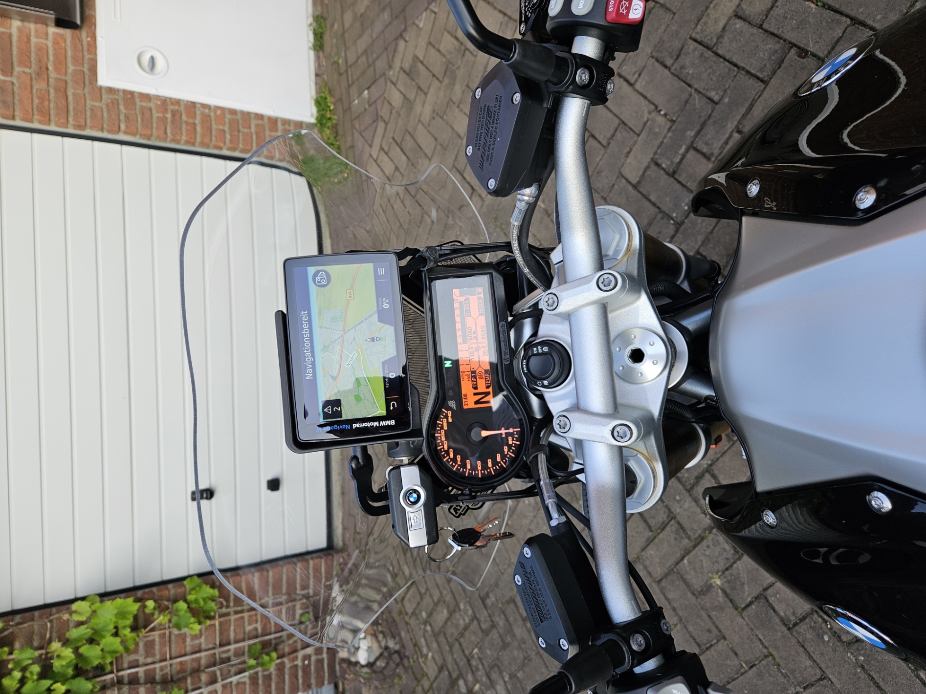

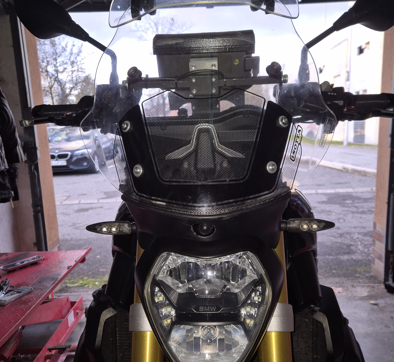

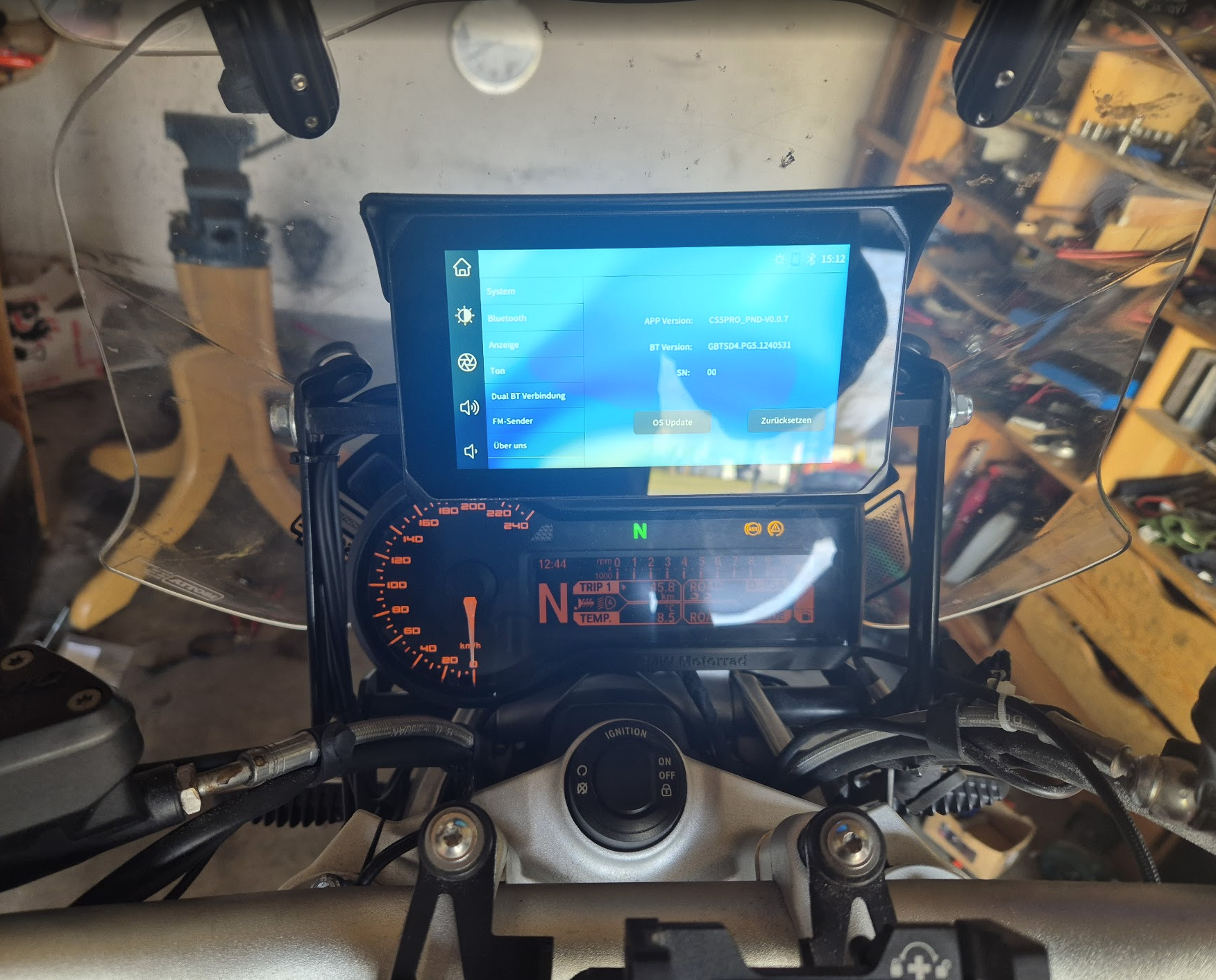

Biddschööö ... setzt aber "leider" das Isotta Windshield und gutes Bastelvermögen :D voraus:

Ja da helfen eine CNC Fräse und 3D Druck ungemein, so ists aber natürlich nicht für Jedermann nachbaubar.
Das Isotta kann ich nur empfehlen, das lässt in großer Hitze noch gut Luft für Kühlung zu und auf schnellen Autobahnetappen ist der Druck am Oberkörper komplett weg. Von der Optik her ists auch mAn noch vertretbar. Wenn man das Navi hochlegen will halte ich einen Wind und Wetterschutz dafür auch für wichtig.

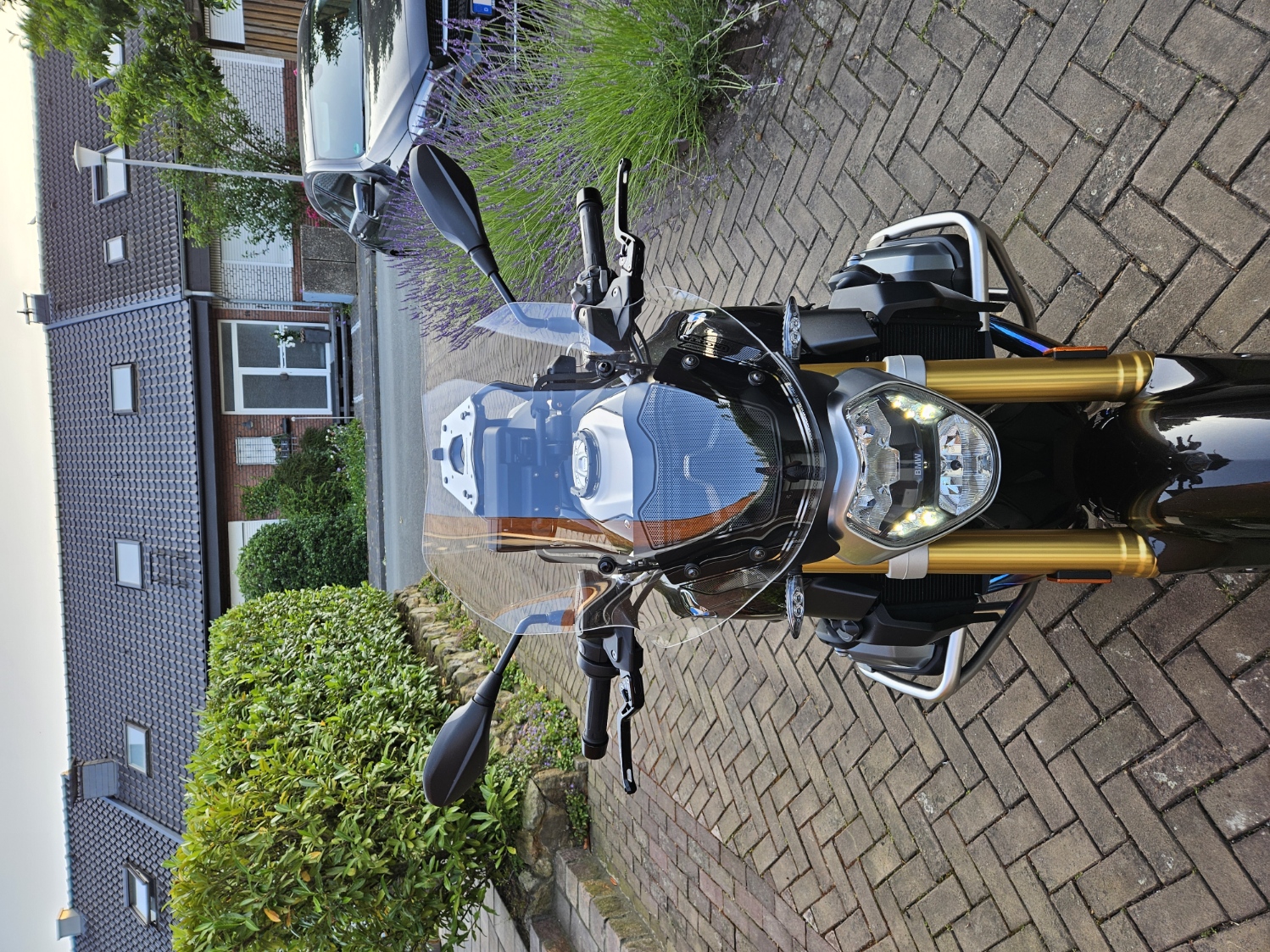

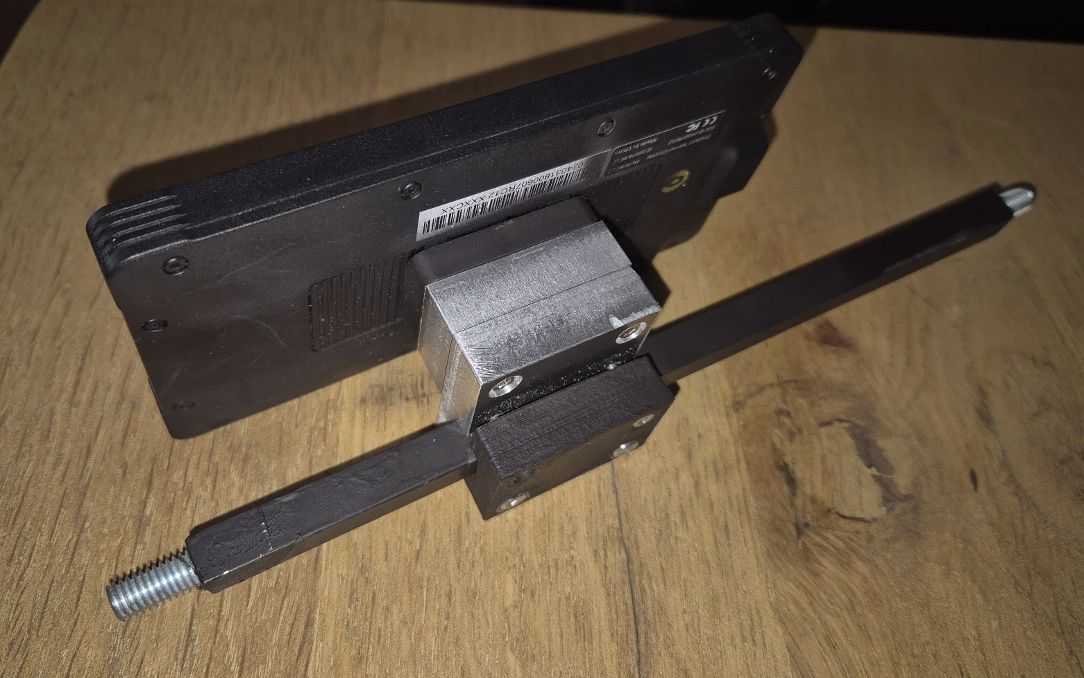

Hier jetzt mal nachträglich die Bilder als Inspiration.
Wer genauere Details benötigt, kann sich natürlich gerne bei mir melden.

Sieht eigentlich auch ganz stimmig aus, dachte die mittelhohe wäre schon grenzwertig. Sauber und gute Fahrt!
