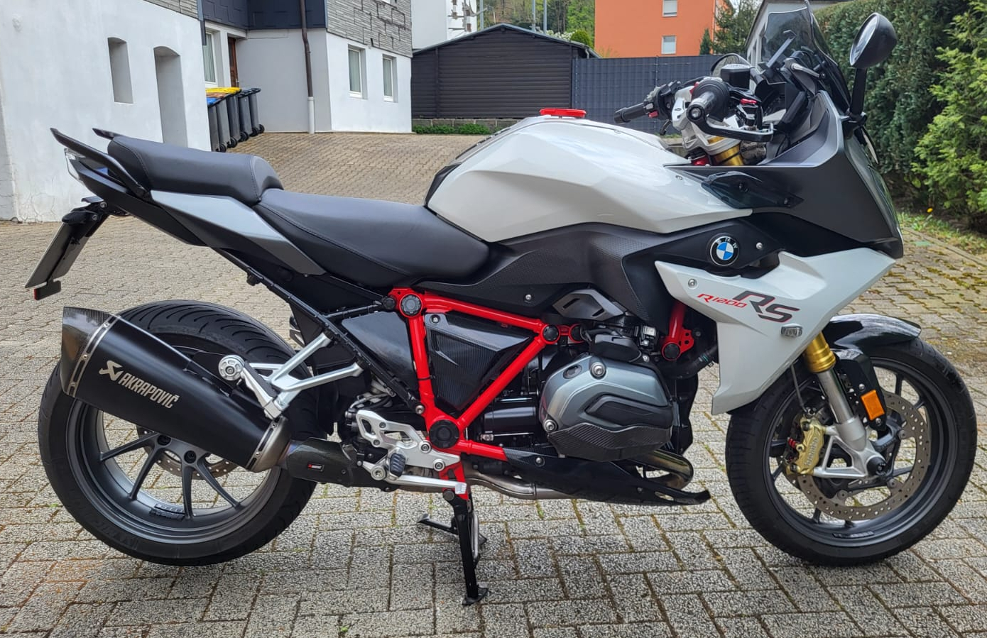

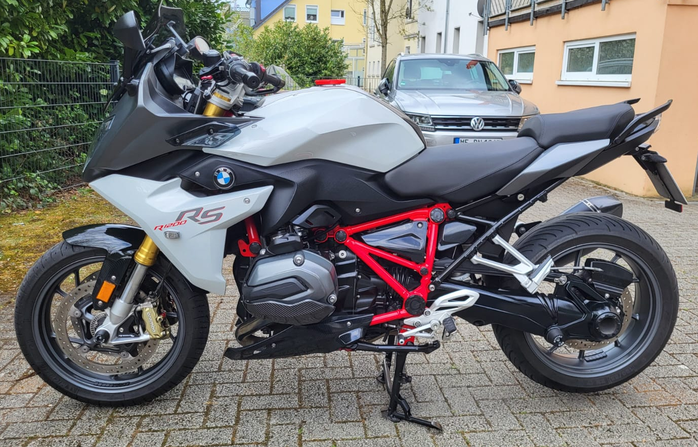

Hallo Boxer-Fahrer,
habe 2019 eine gebrauchte 17ner R1200RS mit knapp 7.000km gekauft
und mir sofort einen Akrapovic Auspuff zugelegt, der ist jetzt fast 6 Jahre alt
und es kommt mir vor als wenn das Ding ein wenig zu laut wird.
Daher wollte mir mal ein neues Dämmkit gönnen, recherchierte dann mal im Internet
Akrapovic Art.-Nr.: P-RPCK129 Preis ca. 200.-Teuro, da bin ich ja aus allen Wolken gefallen
Da kosten ja die gasdichten Nieten P-BR6 das Stück 3.18€ (ø4.8 x 8mm lang x Kopf ø9.5)
16 Stück braucht man (ca. 50 Teuro) dass es denen gut geht glaube ich schon.
So meine Frage: hat von euch jemand eine Alternative zur Dämmwolle für mich, gasdichte Edelstahl-Nieten,
Blindnietzange und ø4.9mm HSS-Bohrer habe ich.
Gruß Klaus DANKE!
