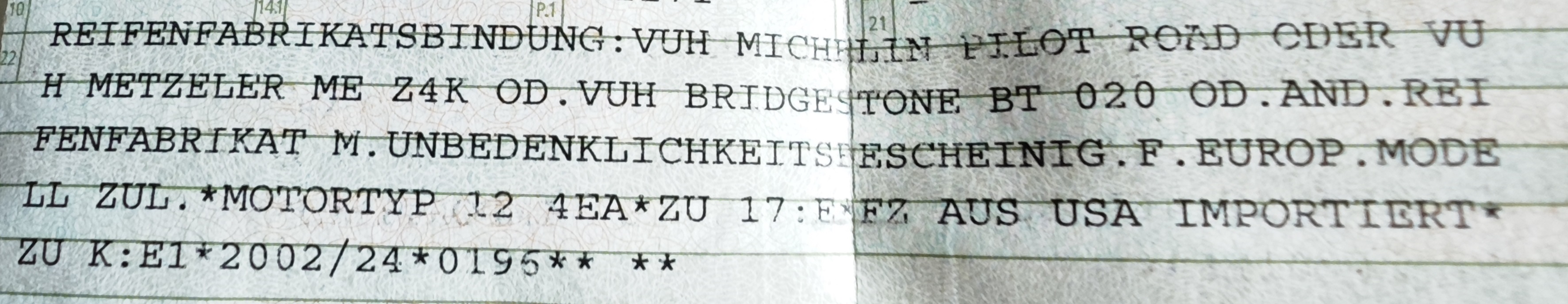

Ich habe in meiner Zulassung, schon seit der §21 Abnahme.
Zumindest die Reifen mit Unbedenklichkeitsbescheinigung muss ich nicht vom TÜV beäugen lassen.
..... OD.AND.Reifenfabrikat M.Unbedenklichkeitsbescheinigung .F. Europ. Modell

Re: ABE, Reifen und TÜV für R1100RT
Hallo,woso hat geschrieben:Ich habe in meiner Zulassung, schon seit der §21 Abnahme.
was ja so nicht ganz "vorschriftsmäßig" war, denn bei der §21 (Einzel)Abnahme muß das Fz so beschrieben werden wie es zum Zeitpunkt der Abnahme ist, nichts mit "wahlweise" und so. Aber manche SV sehen das halt etwas lockerer.
Oliver
Metzeler Z4 und glaube der BT20 sind doch uralt Reifen.... Gibt's die überhaupt noch?
Interessanter finde ich den Eintrag "Michelin Pilot Road" ohne Versionsnummer.
Dann dürftest du alle Michelin Pilot Road fahren. Leider hat Michelin das "Pilot" nach dem 4er aus dem Produktnamen gestrichen, die heißen nur noch "Michelin Road" 5 und 6
Fazit: komplett streichen lassen und dich auf moderne Reifen freuen.
Die Pilot Road 4 hatte ich drauf, es wird aber dieses Mal ein Bridgestone; da durch Unbedenklichkeitsbescheinigung auch kein Problem. Die Pilot Road 4 gibt es ja immer noch. Die §21 Abnahme ist von 2010, mit Michelin Pilot Road 2. Also altes Motorrad, alte Reifenfreigaben. Gut ist der Eintrag mit der Unbedenklichkeitsbescheinigung, das senkt heute den Kostenfaktor bei der Neubereifung.
