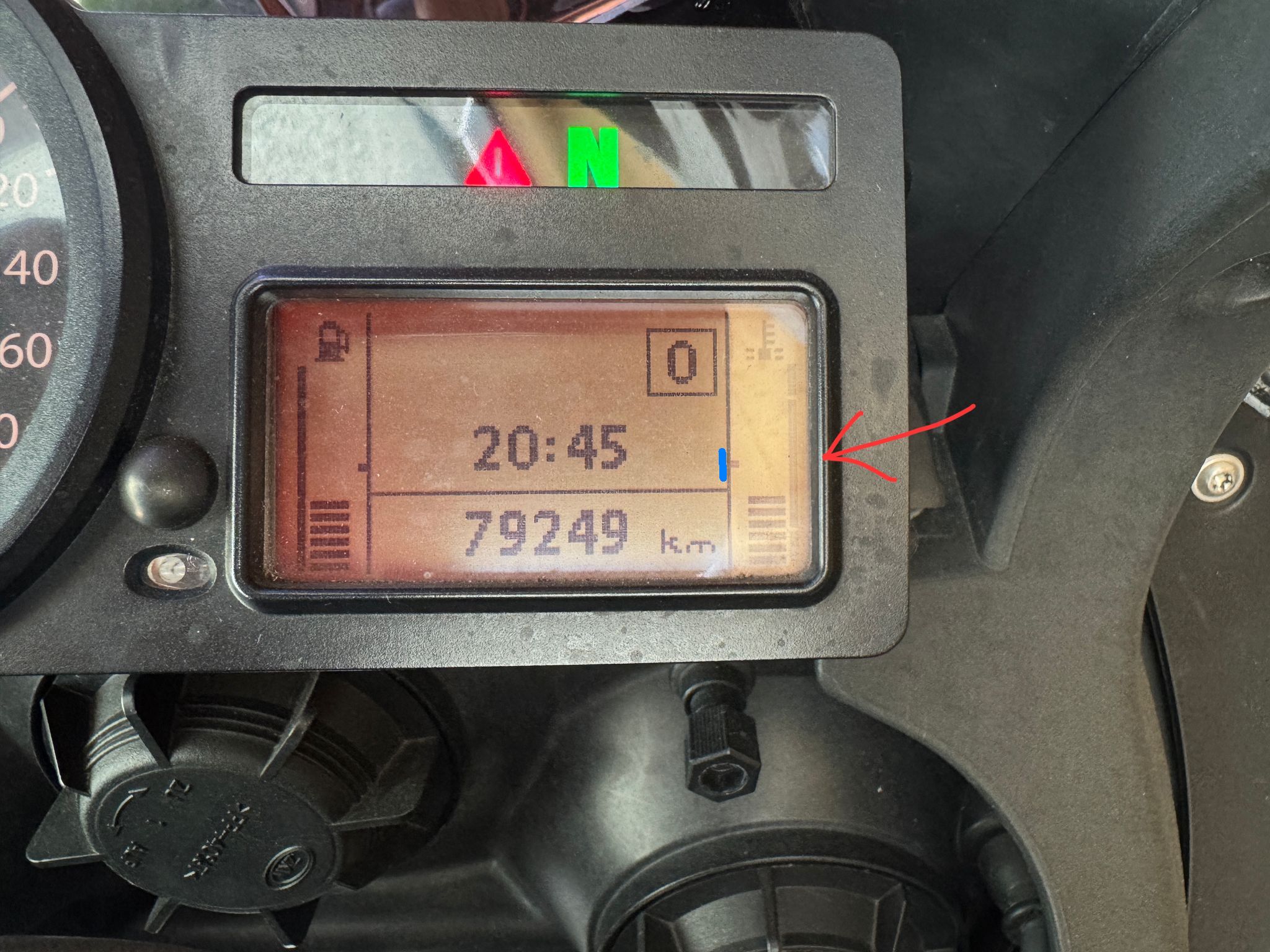

Heute nochmal getestet. Maschine kurz laufen gelassen. Temp. Anzeige ist langsam auf 4 Balken hochgegangen jedoch waren sowohl Kühlkörper als auch die Kühlflüssigkeit im Ausgleichbehälter kalt. Ergo WaPu defekt ??Aron hat geschrieben: 5. April 2025, 14:29 Guten Tag,

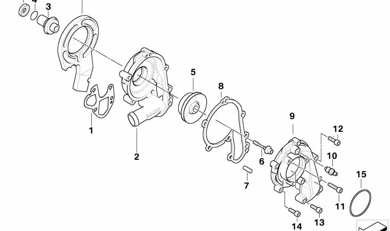

Daraufhin erstmal die WaPu ausgebaut und mir die Zeichnungen davon bei Bmw angeschaut. Wie es aussieht hat sich ein Dichtring (Hersteller Nr.: 07119904964) komplett aufgelöst und dadurch ist sowohl Wasser aus dem System, als auch Luft in das System gelangt. Die nun zusätzliche Luft würde auch die Schnelle Überhitzung erklären.
Bestelle nun erstmal Ersatzteile, daher ist das gerade noch nur eine Vermutung.
Was mir auch noch aufgefallen ist, ist das die Pumpenwelle (Hersteller Nr.: 11517700861) etwas Spiel hat und bin mir nicht ganz sicher ob das i.O. ist oder nicht. Wird die Welle durch die ASA-Schraube (Hersteller Nr.: 11517678801) zentriert/festgehalten und ist daher der/das Spiel egal ?
Melde mich die Tage noch einmal ob es funktioniert hat.

Ich muss mich korrigieren, es kann sein das es doch nicht an dem Dichtring (Hersteller Nr.: 07119904964) liegt sondern an dem fehlenden Schmutzfänger (Hersteller Nr.: 11517691343). (Hier das Teil rechts neben der Nummer 3). In Anbetracht mit dem Problem der Welle und des fehlenden Schmutzfängers habe ich mir eine neue WaPu bestellt und zur Sicherheit dazu noch den Dichtring (Teil links neben der Nummer 3)Aron hat geschrieben: 7. April 2025, 16:12 Wie es aussieht hat sich ein Dichtring (Hersteller Nr.: 07119904964) komplett aufgelöst und dadurch ist sowohl Wasser aus dem System, als auch Luft in das System gelangt.

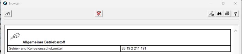

Auch wollte ich nochmal fragen welche Kühlflüssigkeit denn in die K rein muss (Marke + eventuelles Wasser/Kühlflüssigkeit Mischverhältnis)

Heute die Neue WaPu eingebaut und System neu befüllt (So gut wie möglich mehrmals entlüftet). Die Stelle an der WaPu hat nun dicht gehalten sowohl bei Motor aus als auch an. Leider musste ich dann feststellen, dass mein Kühler nun auch leicht undicht ist. Womöglich ist das beim putzen passiert, da der halbe Kühler sich dabei aufgelöst hat.
Allerdings müsste ich auch wieder feststellen, dass die Temp. innerhalb von 4:30min auf Anzeigenmitte (siehe Bild) hoch ging. Ist das Normal? Kann das jemand mit seiner Maschine vergleichen?
Kaufe nun erstmal einen neuen Kühler und befülle den dann auch direkt per Unterdruck.

Bei meiner K12S (03/05) steht die Temperatur immer in dem Blau markierten Bereich.

Ah sehr gut, danke. Habe bereits sobald die Temp. in den Blauen Bereich hoch gegangen ist immer den Motor ausgemacht um einen Motorschaden vorzubeugen. Aber dann ist das ja anscheinend normal.x39 hat geschrieben: 13. April 2025, 07:20 Bei meiner K12S (03/05) steht die Temperatur immer in dem Blau markierten Bereich.
Warte jetzt noch das neue Kühlerpaket (gebraucht für 80€ zufällig eins gefunden) und probiere es damit nochmal.

- Beiträge: 5215
Re: Erhöhte Kühltemperatur nach kurzer Laufzeit - K1200S
BMW schreibt schon eine genaue Kühlflüssigkeit vor. Die hat sogar eine eigene Teilenummer und leider keine weitere Bezeichnung
Teile-Nr. 83 19 2 211 191
Wird so unter dieser Teile-Nr. aber auch in fast allen BMW-Autos verwandt und dürfte wenn man dort einigen anderen Quellen gerade aus dem PKW-Bereich glauben darf einem BASF Glysantin G48 entsprechen oder der Freigabe BMW N 600 69.0
Ok danke, dann war die Aussage des Bmw Technikers etwas komisch.joerg58kr hat geschrieben: 17. April 2025, 15:29 BMW schreibt schon eine genaue Kühlflüssigkeit vor. Die hat sogar eine eigene Teilenummer und leider keine weitere Bezeichnung
- nargero
- Beiträge: 3765
- Wohnort: Heidelberg
So ist es. Bin grad extra zum Teileregal gelaufen und hab geschaut, was ich für die "K" als Vorrat habe. Ja, es ist genau BASF G48. Ist - soweit ich weiß - auch allgemein für die meisten Motoren aus der Zeit das am besten geeignete Produkt.joerg58kr hat geschrieben: 17. April 2025, 15:29 ...einem BASF Glysantin G48 entsprechen oder der Freigabe BMW N 600 69.0
