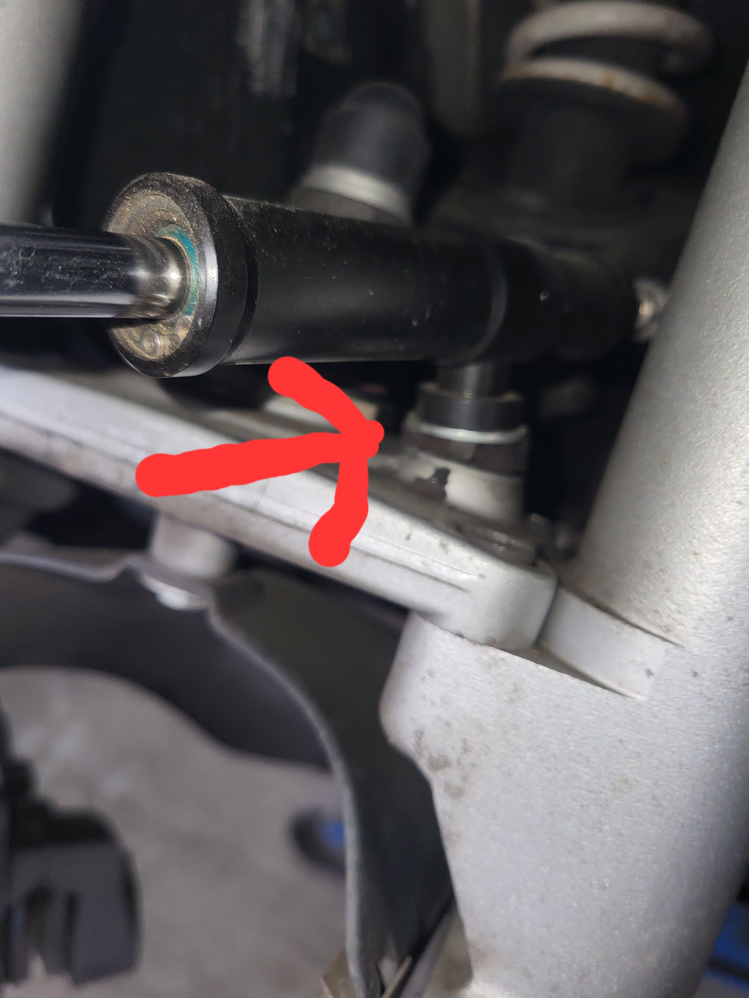

da ich an meiner 589 die Gabel neu abgedichtet habe, ist mir in dem Zuge aufgefallen das unter dem Lenkungsdämpfer eine Gummischeibe sitzt, welche sich in Wohlgefallen auflöst. Ich habe mal versucht das auf dem Foto zu markieren.

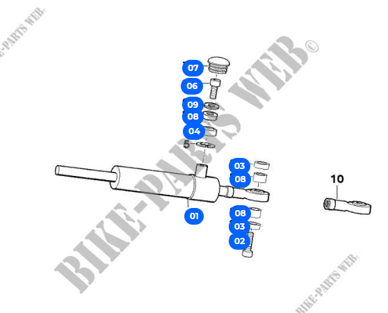

Gibt es die Scheibe einzeln? Im BMW Teileprogramm habe ich das Bild vom Lenkungsdämpfer gefunden, aber ich wüsste nicht welches Teil da dieses Gummi sein soll.

Du meinst sicher den Schaumstoffring mit Hülse, die Teile gibt es alle einzeln.
Am besten ausbauen, beim Freundlichen auf den Tresen werfen und neu ordern.
Nur die KAGO-Dichtungen sind mehr oder weniger vergriffen. Teileklaus ist da Experte

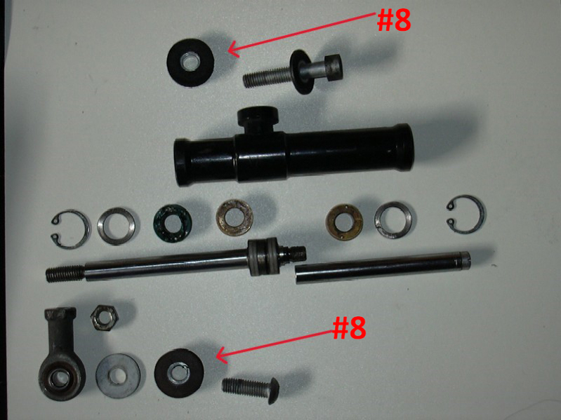

die Position 3 ist der Schaumstoff, der liegt 2x unter dem Kugelkopf.
ich hab den normal da, kann ich zuschicken
- Beiträge: 5221
Re: Lenkungsdämpfer Montageteil
Dann ist die #8 die Innenhülse richtig?
Aussen Schaumstoff #3, innen Metall #8
