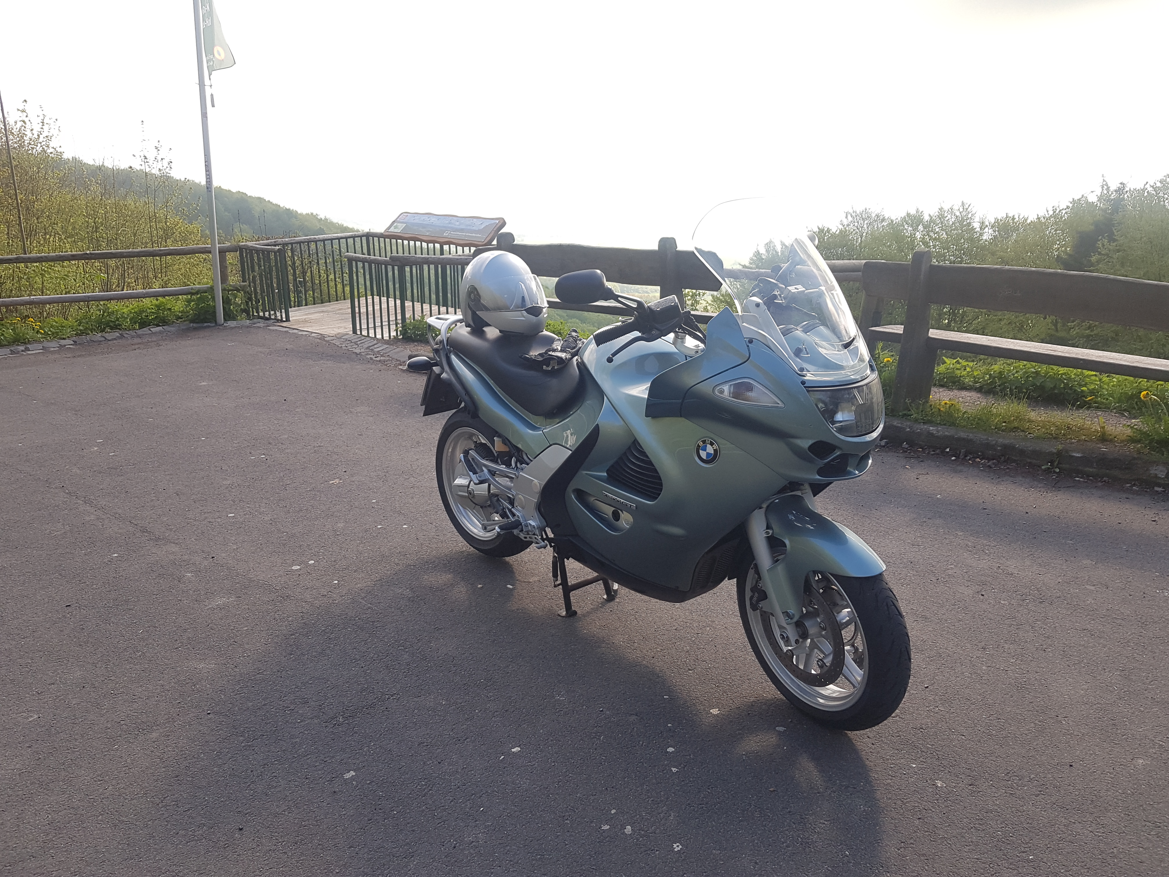

ich habe hier noch nicht viel geschrieben. Ich fahre nun meine 4. K. (Erste war K 1 ca 2000, dann eine K 1200 Rs mit den breiten Flügelchen , dann lange Pause...) Eine ist im letzten Jahr mit Motorschaden auf der Autobahn liegen geblieben (Vollgas, Motor hatte vermutlich schon ein defekt und es war war), dann habe ich eine sehr gut gepflegte K 1200 RS mit 64 Tkm für 1500 Euro mit defektem ABS gekauft, mit der Option aus der alten -die mit Motorschaden- den Druckmodulator auszubauen, was aber jetzt leider doch nicht geht. Es ist die letzte Baureihe. Die Servopumpe funktioniert vorne, aber hinten nicht. Kupplung funktioniert tadellos, Getriebe ist einwandfrei, schaltet sehr präzise und gut. Lenkkopflager wurde gemacht, kein Spiel im Endantrieb. Heizgriffe defekt, Griffe runter gerubbelt, Koffer sind dabei, gleichschliessend.
Der Plan war nun diese bei meinem Schrauber wieder herichten zu lassen, den ausgebauten Druckmodulator vorbei zu bringen, was aber nun eben nicht geht. Ich benutze diese Maschine überwiegend für Soziusbetrieb, d.h. mein Sohn mit 17 liebt es mit mir zusammen in der Eifel zu fahren usw. Es ist die einzige Sache die wir sozusagen noch länger miteinander machen und das ist mir doch recht wichtig.
Ausserdem will ich mit meiner Frau noch div Tourn in die Alpen/ Frankreich usw machen. Ich muss leider etwas ausholen weil die Sache doch recht vielschichtig ist.
Was ich an der K sehr gut finde ist der Durchzug, der Windschutz mit der hohen Scheibe ( ist nicht perfekt aber akzeptabel) und die sehr gute Autobahntauglichkeit. Die liegt halt einfach wie ein Brett. Ausserdem gefällt sie mir auch optisch.
Jetzt habe ich die Option eine extrem gut gepflegte und sinnvoll ueberarbeitete CBF 1000 zu bekommen (Gabel gehont, Farwerk ueberarbeitet, Kettenöler von CLS dran usw usw usw.), aber sie auch nicht billig, aber jeden Cent wert. Ich vermute das deren Original-Windschutz sehr mäßig ist und man die Luft im Grunde genommen voll auf den Helm bekommt.
Ich fahre noch einen Honda SH 300 Roller mit hoher Scheibe (Wind komplett drüber) und eine kleine Enduro komplett ohne Windschutz, alles andere dazwischen macht mir auf Dauer doch viel Verdruß. Ich kann das schlecht ignorieren, weil es für mich technisch gesehen absoluter Schwachsinn ist, was ich auch bei nahezu allen Maschinen aktuell auf dem Markt so empfinde. Eine Neuanschaffung ware eine Honda NT, da gefällt mir der Motorlauf aber überhaupt nicht, oder eine RT, ist mir aber im Grunde genommen viel zu teuer und zu mächtig. Die K ist eben noch relativ flach, hat viel Bumms, gut engen Kniewinkel, aber damit komme ich zurecht. Mir ist auch eine aufrechte Sitzposition sehr willkommen, da ich oft Nackenschmerzen habe wegen Überkopfarbeit im Handwerk.
Meine Frage ist wie folgt, oder besser gesagt Fragen:
1. Wenn man den Druckmodulator einschickt und überholen lässet bei besagter Firma, dann arbeitet dieser auch für die Vorderrad- und Hinterrad Bremse ? Was ist mit der Servopumpe für das Hinterrad. Ist dies kaputt ? Oder hat die Maschine nur eine und der Druck wird wahlweise auf Vorder- und Hinterrad geleitet ?
2. Macht es Sinn direkt die Kupplung mit machen zu lassen, wenn man die Verkleidung usw eh schon einmal ab hat, mit 65 tkm? Ich fahre recht weich... Ich will mit der Maschine nicht in den Alpen deswegen liegen bleiben. Kann man den Verschleiss der Kupplung irgendwie messen ohne diese komplett zu zerlegen ?
3. Würdet Ihr eher dazu raten die K zu verkaufen und die CBF zu besorgen und dann für diese eine hohe Scheibe? Das würde mich mit Trägern usw aber auch ca 7000 E kosten abzüglich ca. 1000 E die ich evtl für die K so noch bekomme.
4.Die ABS Radsensoren machen laut Fehlerspeicher Auslese auch Probleme. Diese direkt mit tauschen und was würden die in Neu kosten ?
5. Was sollte mein Schrauber, dem ich vertrauen und der 1 A an den andren Maschinen gearbeitet hatt, gleich noch mit erledigen ? Die MAschine stinkt nach dem Starten nach Sprit ? ist das normal, oder soll er die Benzinschläuche auch mit wechseln?
Was ich nicht möchte ist das es ein Fass ohne Boden ist, oder wird. Ich gebe da jetzt gerne mal eine Summe von zb. 3500 E und noch etwas mehr aus (mangels Alternative), aber dann sollte diese auch eine ganze Weile halten. Ist das nach Eurer Erfahrung möglich?
Es tut mir leid, das ich so viel wissen will aber bisher noch so wenig geschrieben habe. Ich versuche es immer selbst irgendwie hinzubekommen, aber mir fehlt da jetzt irgendwie der Durchblick, bzw die Erfahrung.
Evtl. hat jemand für mich einen Tipp. Mir ist klar das die K und die CBF nicht das gleiche Anwendungsprofil haben. Ich kann mit div. Abstrichen leben, aber Krach am Helm geht einfach nicht. Das war Grund um R 1150 GS und F 650 Dakar wieder zu verkaufen und auch die K1 war da nicht besonders gut.
Vielen herzlichen Dank und beste Grüße Jürgen

Hallo Jörg,
danke für die Antworten. Es sind beide laut Fahrzeugbrief:
K12
Code 0005
Code 150 0024
e1-92/61-00104
Erstzulassung 30.5.2001
Die Idee die mir Motorschaden wieder in Stand zu setzen hat der, der meine alte gekauft hat und mir diese ( mit Abs defekt) verkauft hat.
Es war abgesprochen das diese als Ersatzteillager bei ihm weiter stehen bleibt, jetzt hat er da einen neuen Motor eingebaut ( selbst würde ich mir das nicht zutrauen) und darüber ärgere ich mich auch etwas. Es macht auch keinen Sinn - so finde ich - dort nun den Druckmodulator auszubauen, weil er dann das gleiche Problem hat und ich auch nicht weiß ob der alte nicht auch in 2 monaten spinnt.
Ein und Ausbau ist recht kostspielig und dazu kommt jetzt meine eigentliche Frage.
Würdet Ihr eher in der Bucht ein funktionierendes Steuergerät kaufen, oder das defekt ausbauen und einschicken? Der Preisunterschied ist 750 e in etwa. Es ist schon verlockend. Dann gibt es in der Bucht noch jemand der die für 560e repariert. Hat damit schon einmal jemand Erfahrung gemacht?
Mein Plan ist jetzt wie folgt. Sven soll das Gerät am 6.1 ausbauen, vorher noch die Radsensoren testen auf richtigen Abstand und Funktion und direkt mal Öl ablassen auf halbes Schauglas. Das wusste ich nicht und wie ich es jetzt gelesen habe sehr wichtig.
Dann hole ich das Steuergerät, sende es ein, oder besorge ein anderes, er soll das einbauen und noch die Flüssigkeiten alle tauschen und dann bin ich soweit durch. Die cbf hat für mich zu wenig Wetterschutz. Wir fahren oft auch bei schlechtem Wetter oder sagen wir mal wenn es kalt ist und da habe ich die k echt sehr gerne gehabt.
Ich habe gestern in der Bucht gesehen das die Ersatzteile recht günstig sind. Zb kompletter Auspuff für 130 e. Deswegen verliere ich etwas die Angst das die Kiste unendlich teuer wird.
Also Kernfrage wäre.
Steuergerät einsenden oder eines kaufen was als funktionsfähig bei eBay oder wo auch immer angeboten wird. Diese Bremsversuche auf Schotter habe ich gelesen und verstanden und das werde ich dann auch regelmäßig tun.
Die Druckleitung soll er tauschen falls noch nicht geschehen. Den Benzinschlauch auch falls nötig die stinkt nach dem Starten ziemlich nach Sprit. Das ist etwas zu viel.
Noch eine Frage, weiss jemand welche Sensoren da verbaut sind? Diesen eigentlichen Drucksensor zu tauschen würde ich mir zutrauen, bin Elektroniker.
Vermutlich ist es ja der und gar nicht der Kolben.
Viele herzliche Grüße und Danke! Jürgen

Re: Reparatur K ABS Kupplung Umstieg auf Honda CBF 1000 ? Windschutz ?
Ich konnte keine I-ABS in der Bucht finden, für den Preis den du nennst, und selbst wenn, was ist in ein paar Wochen...?
Du brauchst das I-ABS ab 2001, nicht bis 2000!
Was willst du einen Motor tauschen?
Der FC sagt dir "Druck zu hoch", wie soll der zu hoch sein, wenn der Motor nicht läuft?
Hier wird ein Sensor kaputt sein, den bekommst du aber nicht einzeln.
Der FC wird auch auf der Seite bei RH beschrieben.
Laß das Ding reparieren!
Da nach alle 1-2 Jahre kompletten Bremsflüssigkeitswechsel.
