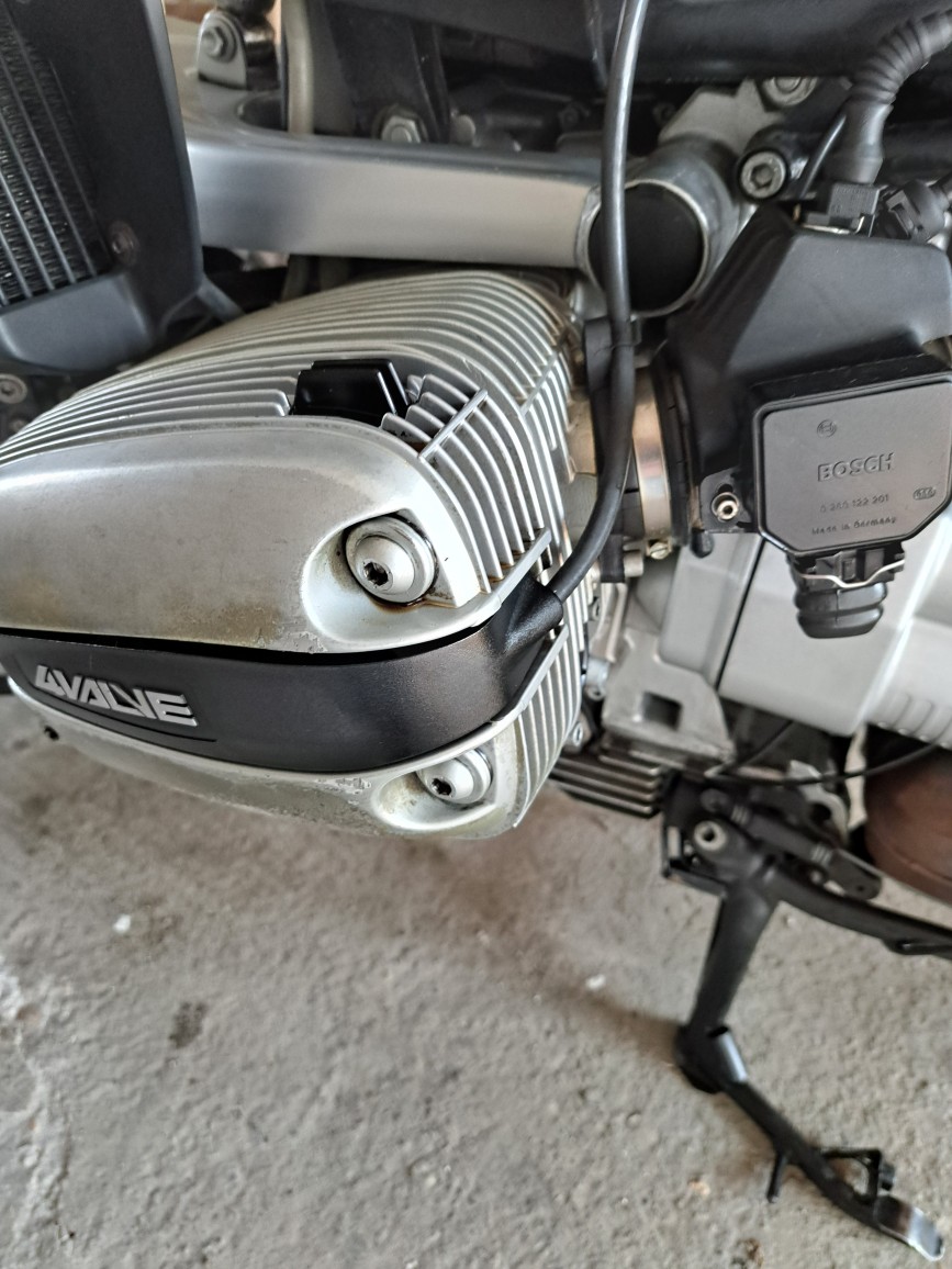

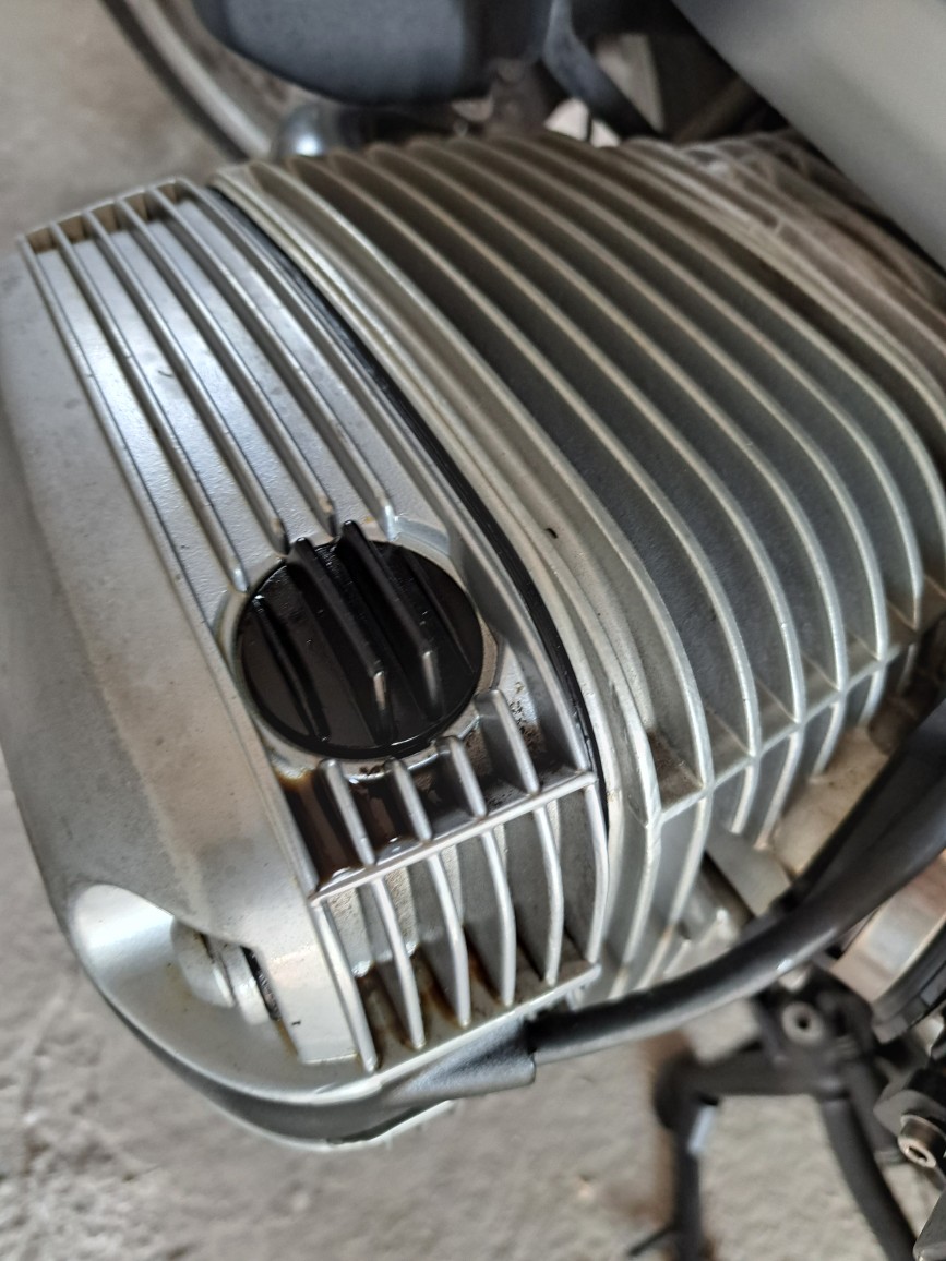

bin neu hier und hoffe das mir hier jemand helfen kann.
Ich fahre seid 3 Jahren eine alte BMW R 850 R , Typ 259. Mein erstes Motorrad und daher keine Erfahrungen. Mit dem Motorrad bin ich nun gut 20000 km gefahren und es hat ca. 75.000 km auf der Uhr. War mit dem Motorrad im Urlaub und habe aus versehen zu viel Öl aufgefüllt. Das Schauglas war komplett voll, nach ca. 2000 km hat sich das Öl oben aus dem Einfüllstutzen am Zylinderkopfdeckel gedrückt. Natürlich die gesamte Maschine versaut. Bin noch bis nach Hause gekommen, alles gut. Habe Öl wieder aufgefüllt und anschließend 2 Tage später nach Dortmund gefahren und stellte in Dortmund fest das kein Öl mehr im Schauglas zu sehen war (auch nicht nach 5 Minuten stehen lassen). Habe das Motorrad in Dortmund abgestellt in einer Garage. Anschließend bin ich zu BMW und habe mir nach fachkundigen Rat einen neuen Verschluss samt des Einfüllstutzens geben lassen. Den neuen Einfüllstutzen mit Dichtring habe ich anschließend eingebaut. Wieder Öl drauf gegeben und was soll ich sagen, es läuft immer noch aus dem Füllstutzen raus, also es hat nichts gebracht. Wieder zu BMW, dort sagte man mir, das sie so einen Fall noch nicht gehabt haben und das normalerweise in diesem Bereich gar kein Öl wäre. Jetzt ist guter Rat teuer. Da ich keine Lust habe den Motor komplett kaputt zu fahren, habe ich es in der Nähe von Dortmund stehen lassen, ca. 250 km von meinem Wohnort.
Woran kann dieser Ölverlust liegen? Der Rest am Motor ist alles trocken nur am Öleinfüllstutzen läuft das Öl raus, die Kupplung wurde 2 Wochen davor gewechselt, habe mittlerweile einiges an Geld rein gesteckt und würde ungern das Motorrad abgeben.
Ich habe mal 2 Fotos angehangen
Vielen Dank für eure Hilfe !

hallo da würde ich erst mal das gesamte Öl warmgefahren ablassen und sehen was drin ist, nein nicht schätzen sondern mit Kanne und Litermaß, dann genau 3 Liter rein und warmfahren dann den Rest auf Mitte Schauglas warm abgestellt auf dern Hauptständer nachfüllen also maximal 0,5 Liter. wenn Minimum angezeigt wird.
Dann an der Zylnderhaube den Dichtring bestellen und neu einsetzten, dazu auch den Ring unter dem Verschlussdeckel.

Spontan würde mir dazu auch "zu viel Öl" einfallen. Der Teileklaus-Tipp paßt schon. Vielleicht kann Klaus noch etwas zur Motorentlüftung sagen, falls diese verstopft ist (Luftfilterkasten, linke Seite unten, Ablassschraube) - vielleicht drückt es ja bei Verstopfung an der Einfüllöffnung raus? Nur als Idee...

warum sollte die Entlüftung im Motor verstopft sein, wenn zuviel Öl drin war, muss man ablassen und nicht fahren bis es überall rausdrückt!
Es wird bei mir immer nur 0,1..0,2 liter nachgefüllt nicht mehr.. Dann fahren und Kontrolle.
Die Plastik Ablasschraube am Lufi Kasten sollte ntürlich raus und austropfen lassen, ggf ist auch der Luftfilter voller Öldämpe und mit Öl voll? also rausmachen testen. Sobald das alles OK ist Ölstand Mitte , Filter nicht ölig, kann man an die Undichtigkeit am Ventildeckel gehen.

Was ist denn mit der Kupplung zusammen noch alles gemacht worden? Ist da eventuell auch der Wellendichtring der Kurbelwelle gewechselt worden? Denn Ring kann man zu weit einschlagen und dann ist die Motorentlüftung dicht. Dann kann sich Öl aus allen möglichen löchern drücken, insbesondere wenn zu viel drin ist.

Ich kann auf den Bildern so richtig nicht erkennen, dass es eine große Sauerei gegeben hätte. Aus Erfahurng kann ich aber sagen, dass der Motor zuviel Öl nicht so übel nimmt, ich hatte mal versehentlich mehr als 1 Liter zuviel drin. Wenn überhaupt drückt er es über die Gehäuseentlüftung in den Lufikastn, also unterhalb vom Lufi. Da kann man das Öl dann aus der Ablassschraube rauslassen. Schau mal nach, ob da etwas ist. Dafür musst Du die Schraube 14 rausnehmen. Halte aber ein Gefäß daruntern, falls wirklic ÖL drin ist.
Am Öleinfüllstöpsel hatte ich bisher nur Ölnebel, mehr kommt da ja im Betrieb auch gar nicht an. Bist du sicher, dass da nicht der O-ring fehlt?
Im übrigen stimme ich Teileklaus zu. Öl komplett ablassen (Filter kann in dem Falle ja drin bleiben) und messen, wie viel das ist. Dann 3 l einfüllen und laufen lassen. Den Ölstand kann man übrigens nur kontrollieren, wenn ÖL und Motor beide warm oder beide kalt sind. Ansonsten gibt es Fehler wegen der unterschiedlichen Wärmeausdehnung von ÖL und Motor. Wenn du also in dem heißen Motor neues kaltes Öl einfüllst, wird ein zu niedriger Ölstand angezeigt. Ohne Filter maximal 3,5 l, mit Filterwechsel maximal 3.75 l einfüllen, egal was du im Schauglas siehst.7
Und frag mal nach, oder schau auf die Rechung, ob mit der Kupplung auch der Wellendichtring der Kurbelwelle gewechselt worden ist, wegen des Hinweises von Schwenker66.
Ich fahre jetzt seit 240.000 km Motorräder mit diesem Motor und habe an der Einfüllöffnung noch nie solche Probelme gehabt.

Eben nicht stur die 3,5 bzw. 3,75 Liter nachfüllen. Diese Mengen beziehen sich auf einen trockenen Motor im Neuzustand. Es ist immer davon abhängig wieviel Öl beim Ablassen des Altöls auch wirklich abgeflossen ist. Zudem beträgt die Fiffrenz zw. Min. & Max nur 0,5 Liter.
Bei den aktuellen Werkstattanweisungen wird bei den Motoren grundsötzlich nur 80% der Nennmenge eingefüllt, dann die obligatorische Probefahrt unternommen oder der Motor auf Betriebstemperatur gebracht. Erst dann wird nach Vorschrift mit den vorgegebenen Wartezeiten langsam auf das Optimum (Mitte zw. Min./Max) aufgefüllt. Dauert halt, sparen sich leider viele Werkstätten, daher git es so viele Überfüllungen.
In diesem Fall würde ich auch erst einmal das Öl ablassen, dann wirklich nur die optimale Menge auffülen. Danach alles erst einmal sauber machen. Den gesamten Einfüllbereich penibel reinigen (Bremsenreiniger), sonst wird sich immer wieder Öl verteilen wenn es warm/heiß wird. Erst danach kann man überhaupz abschätzen ob noch etwas undicht ist. An der Öleinfüllschraube liegt eigentlich auch kein Druck an. Das ist eher eine Abdichtung gegen äußere Einflüsse.

der Ölverschluss greift in einen Kunststoffring, der in den Ventildeckel eingerastet ist. Dazwischen ist noch ein O-Ring, der irgendwann weich ist. Wenn man beim Ventile einstellen den Ventildeckel ab hat, kann man das gut herausziehen. Ich habe es zusätzlich mit etwas elastischer Dichtmasse für Ventildeckel abgedichtet und fortan blieb es dort sauber.
Dort oben ist kein Öldruck (sofern man nicht 10 Liter Motoröl einfüllt), das ist etwas Ölnebel, der bei hohen Temperaturen etwas durch den mit der Zeit undichten O-Ring durch schwitzt.

Das dort kaum bis gar kein Druck anliegt zeugt schon der Kunststoffdeckel. Wenn dessen Dichtring (2,-€) noch einigermaßen flexibel und i.O., die Flächen sauber, kommt dort auch kein Öl raus. Das bißchen Ölnebel was dort kursiert, führt i.d.R. nicht zu solchen massiven Verunreinigungen. Das passiert eher, wenn beim Einfüllen daneben gekippt wird oder eben ggf. noch wenn wirklich noch erheblich überfüllt wurde. Aber auch dann sollte es eher über die Gehäuseentlüftung gedrückt werden.
Korrekter Ölstand, Saubermachen, beobachten, ...
