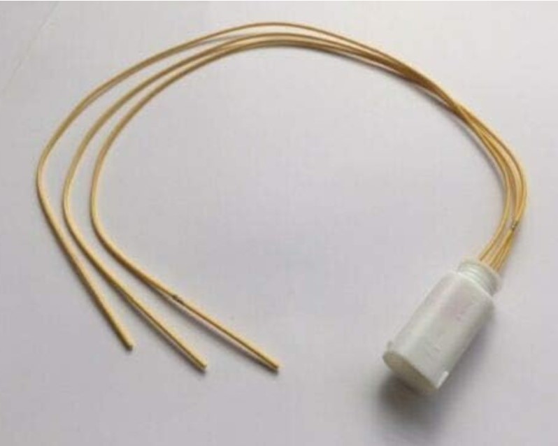

Den Zubehörstecker/-buchse hat eigentlich jede BMW. Mit dem CarTool Adapter Teile-Nr 83300413585, Reparaturstecker genannt Listenpreis 11,66€ + Versand nutzbar. Es gibt natürlich auch Angebote die sind erheblich teurer, also aufpassen :lol:
Cartool
Cartool

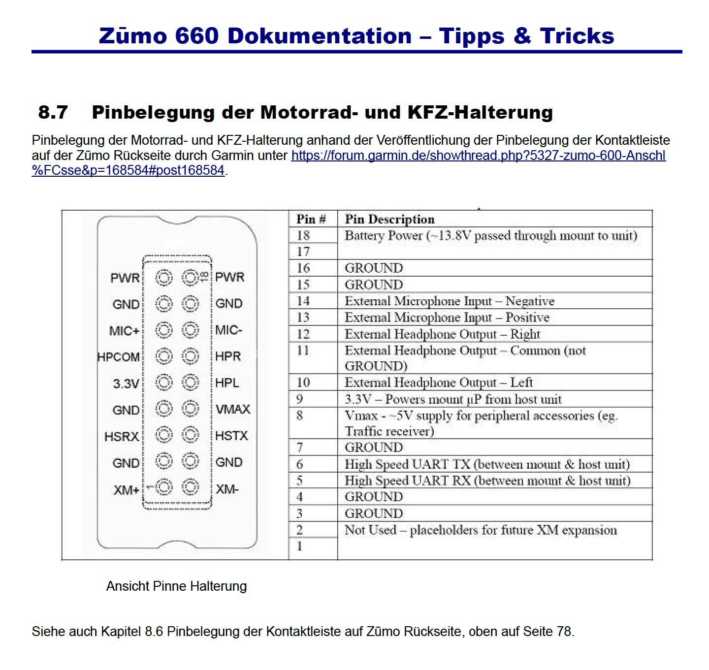

Bei meinem Zumo 660 handelt es sich um eine "Aktivhalterung". Allerdings wurde bei dem Kabel schon herumgeschnippselt. Das Kabel wurde abgeschnitten, verlängert und mit Schrumpfschlauch isoliert, abgedichtet. Was ist da zu beachten?
Joerg58FB
Beiträge: 5270
Re: Anschlüsse fürs Navi
#12 Beitrag von Joerg58FB »
Die "12,x"V der Fahrzeugbatterie werden nur durchgeschleift, damit also passiv:
Anschlussleiste
(362.25 KiB) Noch nie heruntergeladen
