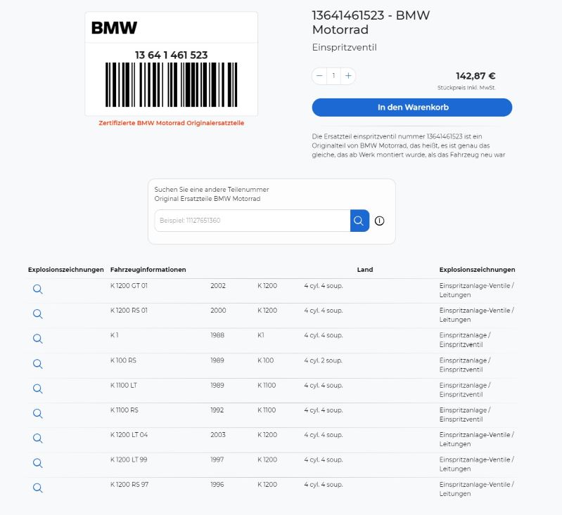

Hallo habe eine frage ,und zwar brauche ich eine neue Einspritzdüse für meine K1200lt K2 Bauj. 2001 passen die düsen vom 2000er Modell.
- Beiträge: 5329
Re: Einspritzdüsen
Du meinst das Einspritzventil Teile-Nr. 13641461523 oder?
Das wurde seit der K100 über alle 4-Zyl. Ziegel hinweg nie geändert, gibs beim Lebemann für ~120 Eus
