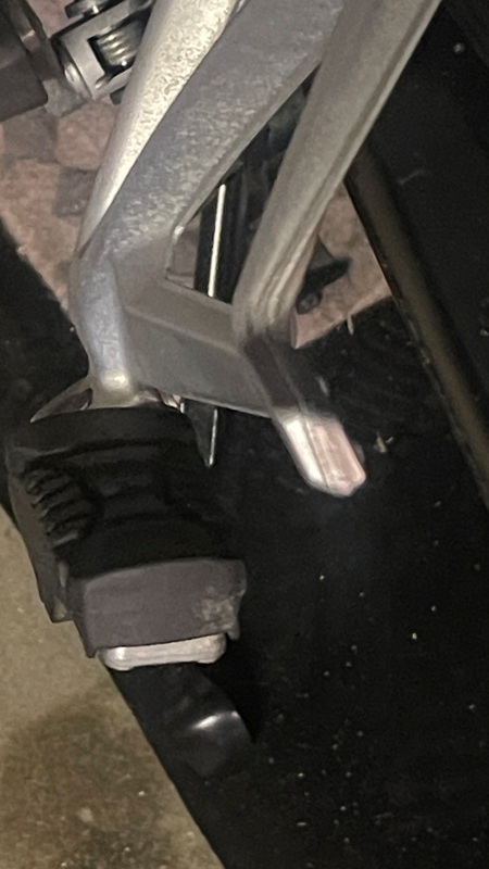

Mich würde interessieren, wer die Kappen für GS Kofferträger bereits schon mal verloren hat.

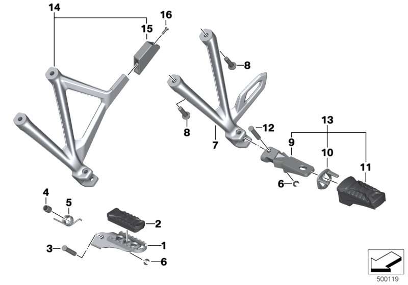

(15) auf dem Foto.
An den Kappen befinden sich Bohrungen um die Kappe am Halter zu befestigen.
Aber am Halter befindet sich kein (passendes) Gewinde. Und die Schraube (16) ist somit auch nicht vorhanden.
:D sagt, das wurde nur bei den ersten 1200er Modellen so genutzt. Danach nicht mehr. Grund: unbekannt.
Ich habe einen bereits verloren und bin der Meinung, dass kann nicht sein. So eine (blöde) Kappe kostet über 10 € und dafür ist sie noch nicht in meinem Briefkasten.

ich kann zwar nicht allzu viel zu dem Thema beitragen (da keine GS), aber ich würde mir die Dinger an deiner Stelle bei MCA in Altendiez bestellen/abholen.
Ansonsten den Träger entfetten und die Kappe verkleben und/oder quer ein Loch bohren und vernieten.

joerg58kr hat geschrieben: 13. September 2024, 05:50 Ansonsten den Träger entfetten und die Kappe verkleben (...)
Verloren habe ich sie auf ca. 150.000 km noch nicht, aber ich werde den Tipp von Jörg umsetzen.
Da du ja noch eine Kappe hast, kennst du jemand mit einem 3D Drucker, der "kupfert" dir das ab und fertig.
