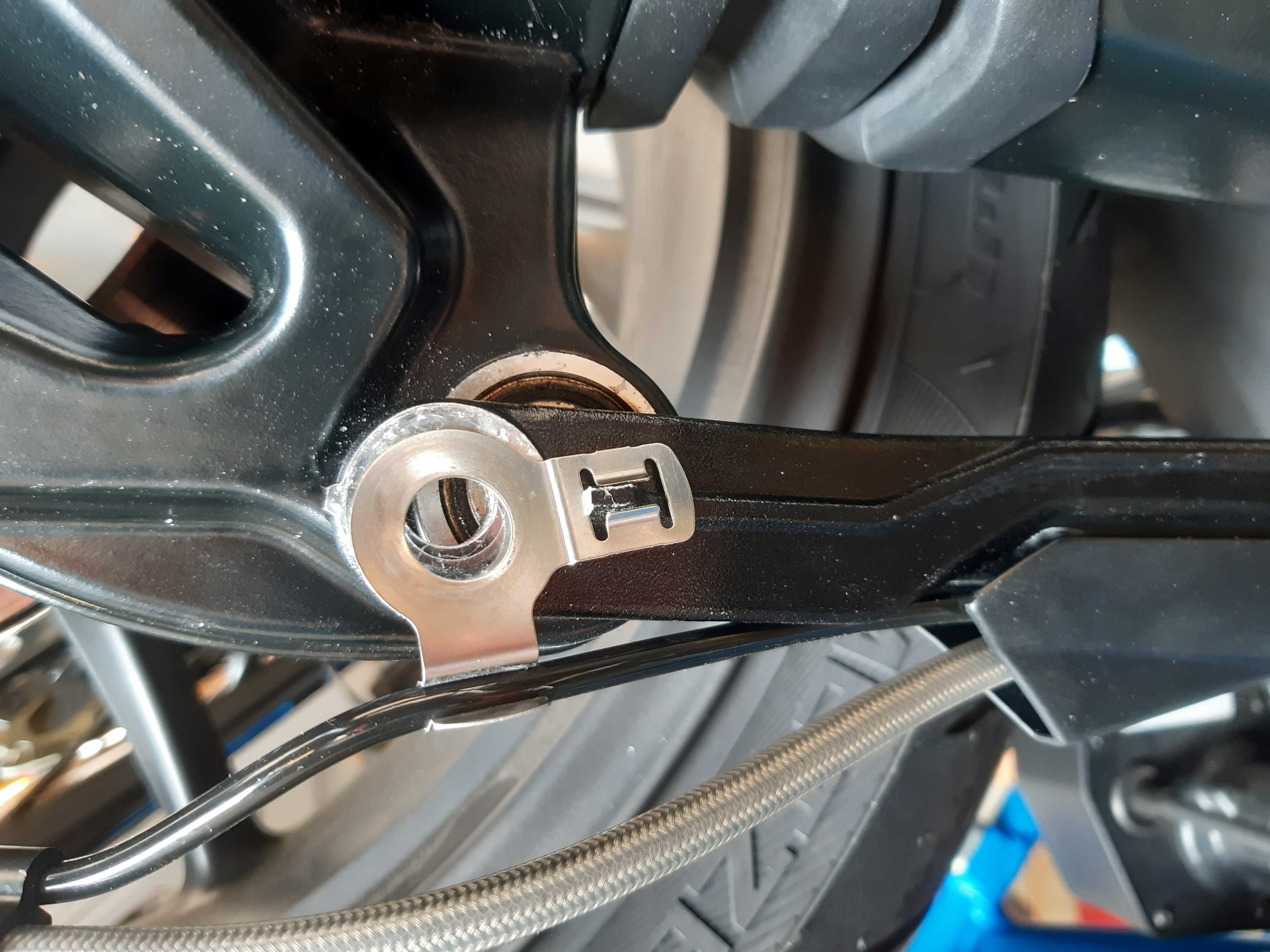

Beim herausziehen der Kardanschraube hat sich das Hinterrad verschoben und damit auch die Kardanstrebe. siehe Foto. Leider bekomme ich das nicht mehr in die richtige Position gebracht. Was kann ich tun?
Für eure Hilfe bedanke ich mich im Voraus.

Auf dem Mittelständer abstellen.

Danke für eure Vorschläge. Ich habe leider keinen Mittelständer. Wie kann ich das Rad sonst entlasten. Ich habe einen Kerni-Einhandständer mit passendem Dorn für den Kardan, aber damit passiert auch nichts in die richtige Richtung. Bin wirklich verzweifelt.

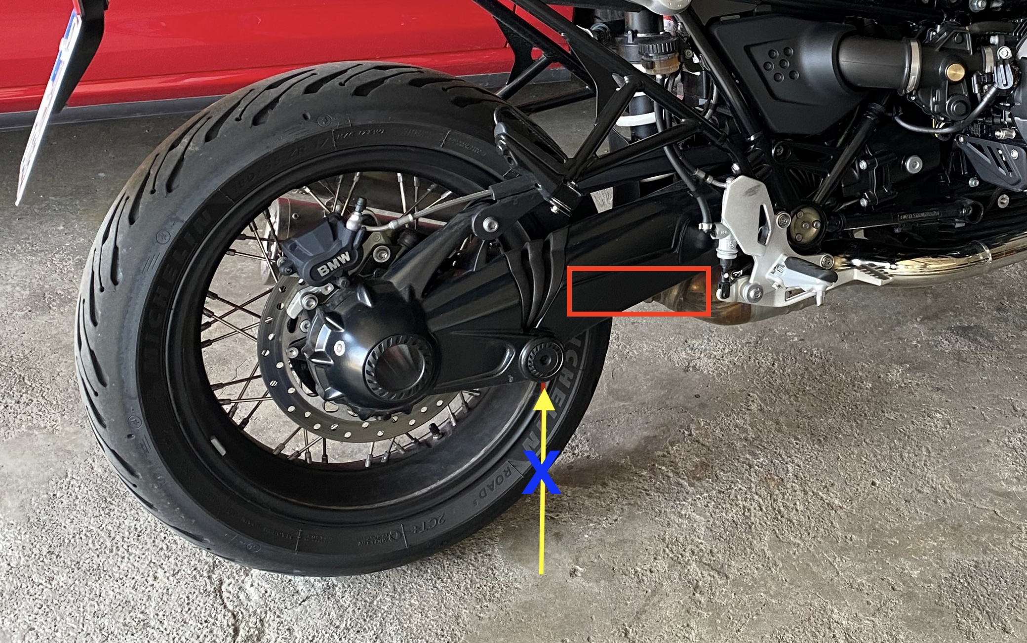

Kannst machen was Du willst, Das Hinterrad muss entlastet werden.
Hört sich blöd an evtl. aber mit etwas Vorsicht evtl. einen Wagenheber unter die Schwinge und anheben?

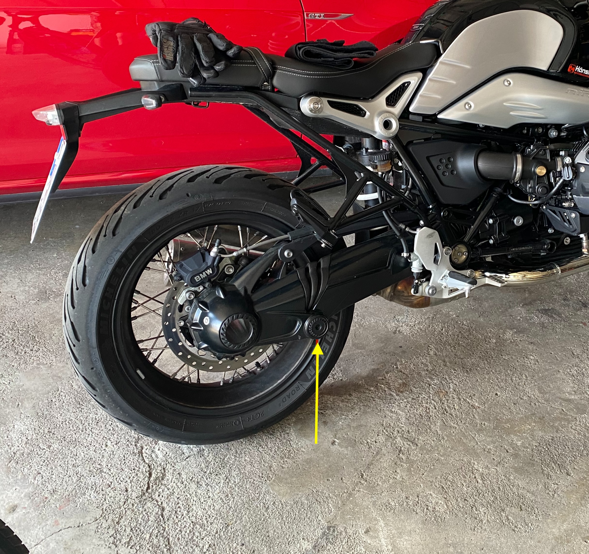

Also an dem Punkt wo das Gelenk ist. Eher ein Stück mehr Richtung Motor als zum Winkelgetriebe.
Siehe Foto.
Siehe Foto.

Mit dem Ständer durch das Loch der Hinterradfelge drückst du das Winkelgetriebe ja aber hoch und somit auch das Gelenk zusammen.....
Du musst eigentlich den vorderen Teil des Kardans hochdrücken wenn sie auf dem Seitenständer steht damit das Winkelgetriebe nach unten wandert.

So in etwa habe ich das ja auch gemeint. Geht aber auch da wo ich den Pfeil hatte. Darf halt nur eine kleine Auflagefläche am Heber vorhanden sein.Weissblau hat geschrieben: 6. September 2024, 10:33 Besser unter dem Kardantunnel ansetzen.
Vielleicht hast du einen passenden Unterstellbock? Über dessen Auflagefläche eine Decke, Handtuch ..... etc. legen. Damit der Tunnel nicht verkratzt.
Dann muss ein zweiter Mann versuchen die Maschine vom Seitenständer auf den Bock zu bringen. Also nach rechts kippen um mit dem Tunnel dann auf den Bock zu gelangen. Falls das machbar ist. Du benötigst ja nur einen kurzen Moment um den Endantrieb passend zu justieren.
Oder gleich mit einem Heber an der ausbalancierten R am Tunnel ansetzen und dann die R etwas hochbringen.
PS.: Das Rad muss frei sein. Du musst ja mit diesem weiter nach unten um die Schraube durch die Bohrungen zu bekommen.
Deinen Heber kannst du hier nicht nutzen! Der packt ja am Endantrieb .... und drückt somit den Endantreib weiter hoch.
