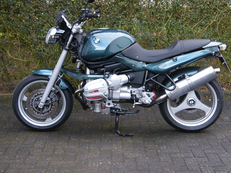

Dir R1100R und die Rockster bzw. R1150R haben unterschiedliche Sitzbänke, die nicht ohne Weiteres gegeneinander austauschbar sind. Auch die Seitenverkleidungen sind inkompatibel.
Hier im Forum hat schon einmal jemand seine (grüne) R1100R auf die Sitzbank der R1150R umgebaut - SuFu: "Lupot4". Kann man machen. Problematisch ist immer der Tankansatz: da fängt dann aber die Bastelei an. Auch der Schließmechanismus ist anders. Bei der 1100 ist er links in der Haltemimik, bei der 1150 rechts ins Helmschloß integriert. Die Anschraubpunkte der Bankhalter am Rahmenheck sind allerdings identisch, wenigstens etwas...
Edit:
https://www.bmw-bike-forum.info/downloa ... p?id=15904
Ich hatte es falsch im Hinterkopf. Lupot4 hatte auf die Sitzbank der R1200R umgebaut. Hat auch was. Ändert aber prinzipiell nichts am oben Gesagten.
Sitzbankduo, Halterungen, Schließungen, Seitenverkleidungen, Rückleuchte müssen getauscht werden, bleibt immer noch der Übergang zum Tank...
