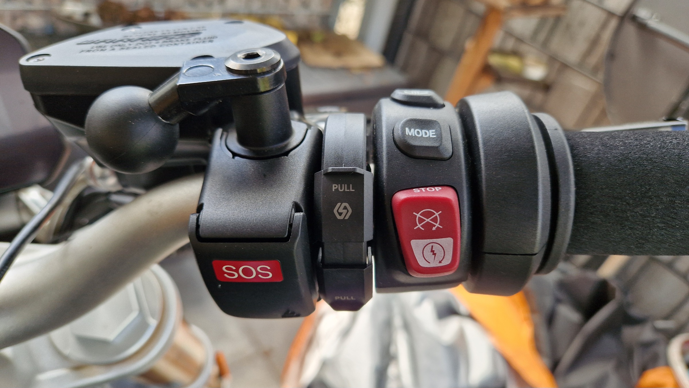

Möchte euch meine letzte Bastelei zeigen. Evtl. hilft es ja dem ein oder anderen.
Ein USB-C und USB Anschluss, der sich am R Lenker schön neben dem Griff integriert.

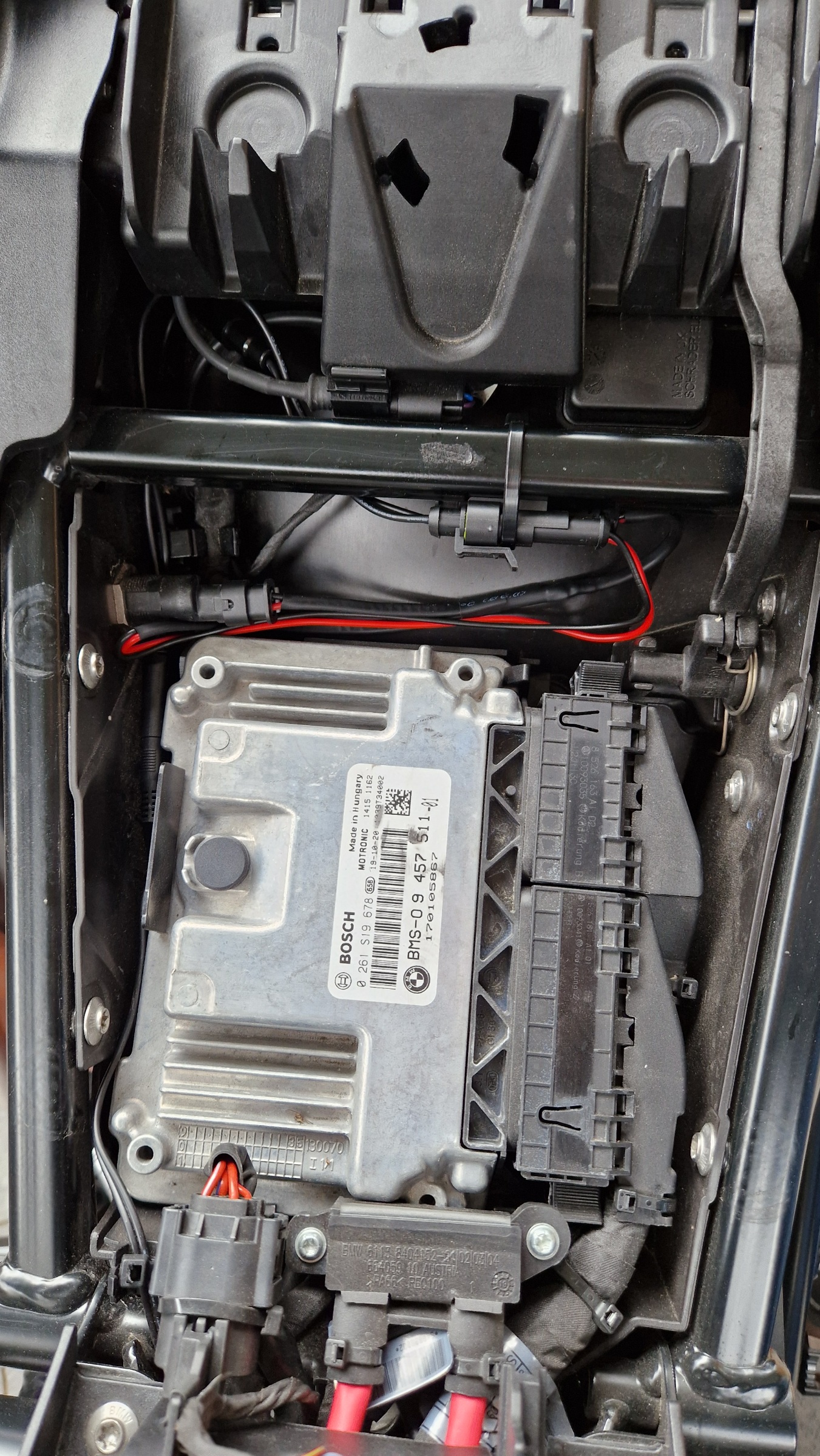

Die Kabel habe ich nach hinten unter die Sitzbank an die originale Steckdose verlegt und dort mit einem Y Adapter den Strom abgegriffen. Vorteil an diesem Anschluß ist, dass dieser exakt nach 5 Minuten vom Canbus getrennt wird, sobald die Zündung ausgeschaltet ist.
Die Ladeleistung ist mega, am USB-C 30W und am USB 18W.
Ich hab die Bilder des Ladestroms des Handys mal beigefügt.
Gruß Christian

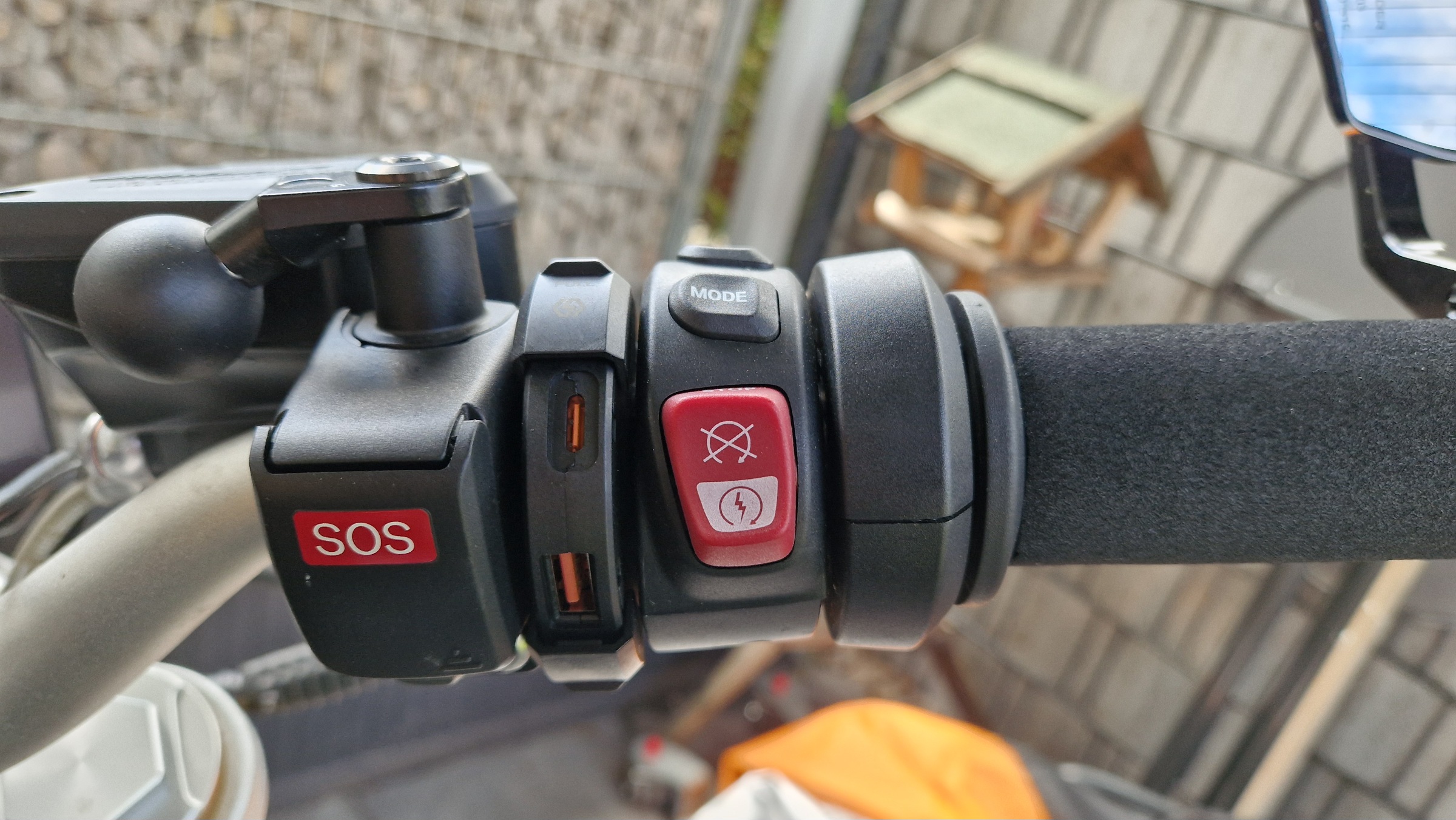

Zeig doch mal ein Bild mit Steckern drin. Würde mich denke ich ziemlich stören, wenn die neben dem Gasgriff und SOS Knopf im Weg rausstehen

Anbei wie gewünscht, Bilder mit Stecker drin. Die andere Seite des Kabels geht dann in den Tankrucksack. Stören tut das Kabel am Lenker nicht.
Gruß Christian
Gruß Christian
