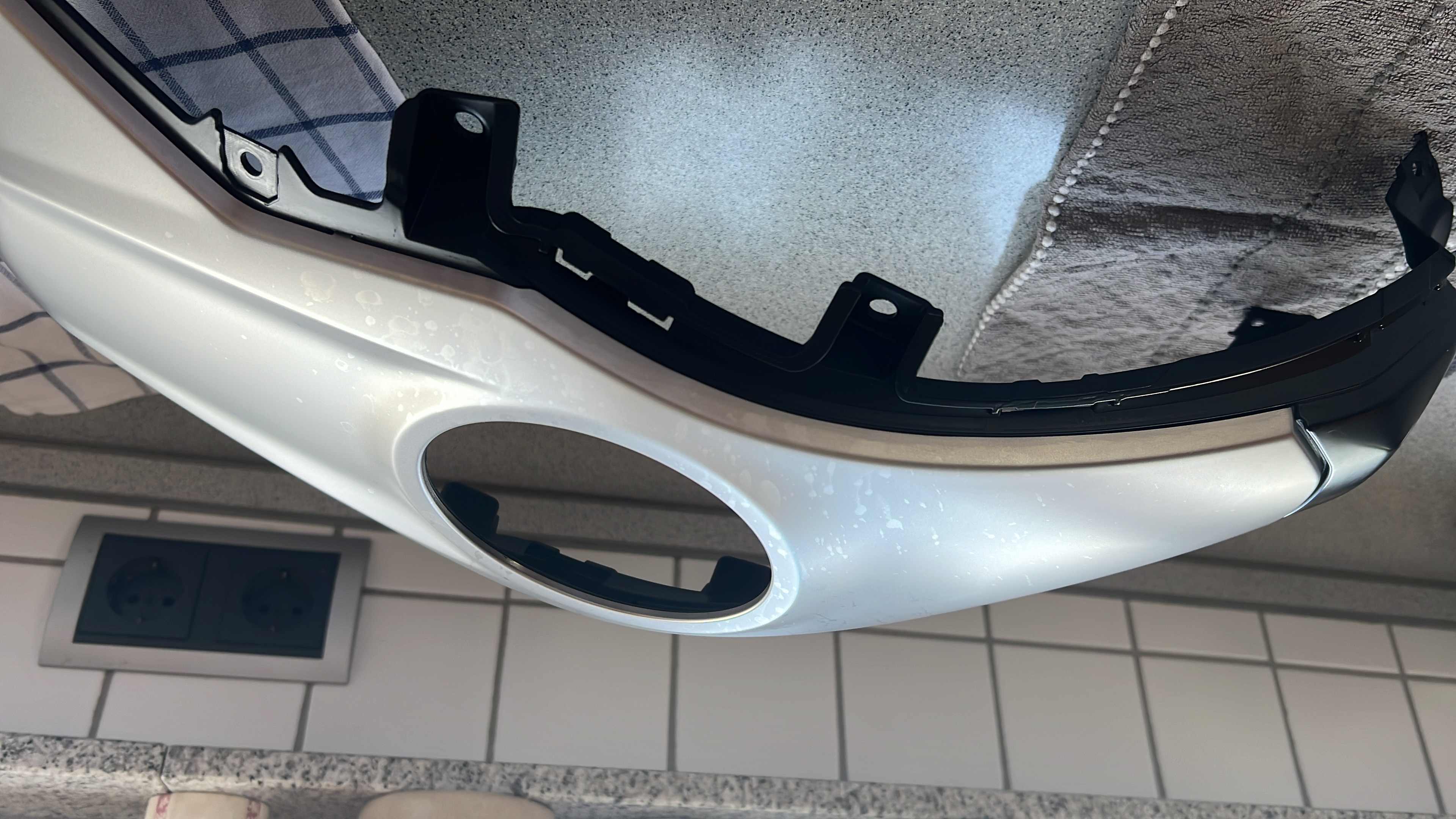

Habe eine Tankblende Pure erworben. Leider hat sie Flecken drauf welche man auf den Fotos so nicht gesehen hatte.
Was kann das sein? Benzin? DOT Flüssigkeit?
Wie würde man so was wieder weg bekommen? Evtl. hat jemand einen Tip für mich.

Erst einmal mit den üblichen Mittelchen versuchen, von soft nach scharf. Benzinflecken sollten es eigentlich nicht sein, gerade in der Nähe des Tankverschlusses sollte alles eigentlich benzinresistent sein, aber man weiß es ja nie.
Anfangen mit normalen Motorradreiniger bis zu Bremsreiniger etc.
Die Blende sollte aus glasperlengestrahltem Edelstahl sein, also nicht zu doll daran herumpolieren, sonst geht die rauhe Oberfläche flöten.
Wenn es tatsächlich Verätzungen sind, kennst du jetzt den Grund, warum die Blende verkauft wurde

Was meinst Du mit WD40? Die Flecken sind von WD40 oder mit WD40 mal das reinigen versuchen?
@joerg58kr
Hab schon bissle was probiert: Universalstein, Spülmaschinenklarspüler etc. -> kein Erfolg.
Das von DIr vorgeschlagene werde ich noch versuchen. Danke.

Ich dachte, WD40 zur Beseitigung zu verwenden. Jörgs Vorschlag, erst mal die sanften Methoden auszuprobieren, macht natürlich Sinn. WD40 würde ich als mittelscharf einordnen.Trinkiwinki hat geschrieben: 27. Mai 2024, 09:18 @Alpenbummler
Wenn die Flecken "drin" sind (Oberfläche verändert) hast du mit Reinigungsmittel verloren.

Ok, denke ich auch.
Bremsenreiniger geht auch nicht.
Bin grad dran jemand zu finden der Glasperlen Strahlen kann.
Danke Euch.
Danke Euch.

Das WD40 oder auch Caramba ist ein Kriechöl, eignet sich wie Petroleum auch um ölige oder Bitumenhaltige Stoffe zu lösen. Danach sieht es auf dem Foto eher nicht aus. Waffenöl ala Balistol wäre in dem Fall auch noch eine Möglichkeit gewesen.
Ich würde ggf auch eine Lackierung oder Folierung als Lösung in Betracht ziehen. Neu strahlen, womit auch immer, wird sicher teurer, zumindest wenn es ein annehmbares Resultat geben soll.
Oder halt weiterverkaufen, natürlich unter Angabe der Mängel

Bevor ich keine Versuche mit Aceton oder Essigessenz unternommen hätte würde ich das Teil nicht verkaufen. Selbstverständlich an einer unauffälligen Stelle erst mal testen

Kannst du vom Verkäufer vielleicht noch rauskriegen, wie die Flecken entstanden sind? Das würde die Wahl der Mittel für die Beseitigung erleichtern.
Oder sagt der "bei mir war da nichts zu sehen"

Sowas wie Bremsflüssigkeit könnte es vielleicht gewesen sein. Oder irgendein Zeug was gar nichts mit dem Motorrad zu tun hat.
Wobei, wer kleckert schon auf diese Art beim Wechsel der Bremsflüssigkeit rum?? Das großflächige Bild passt dazu auch nicht. Grund: Jeder wischt ja dann über diese Fläche! Solche gestreuten Flecken würde man danach nicht mehr derartig haben.

Werden das Teil wohl beim Örtlichen Folierer in Carbon matt oder dem grau folieren lassen.
