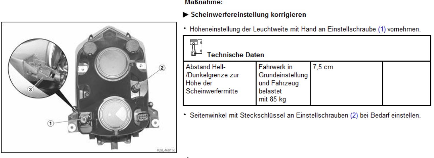

Moin zusammen,
mein Licht blendet den Gegenverkehr und ich würde es gern einstellen. Hat jemand ein Bild aus einem Handbuch o.ä. wo ich erkennen kann, welche Schrauben ich drehen muss, damit der Scheinwerfer wieder mehr gen Straße leuchtet?
Im Voraus vielen Dank für Eure Unterstützung!

Welcher Beladungszustand?
Wie steht die Leuchtweitenregulierung, siehe "Verbotenes Buch"
Ansonsten ist rechts neben dem Hebel zur LWR eine Einstellschraube.
SW R12ST
(116.8 KiB) Noch nie heruntergeladen

joerg58kr hat geschrieben: 10. Mai 2024, 16:39 Welcher Beladungszustand?
Mit dem verbotenen Buch kann ich nicht viel anfangen, mit dem Foto allerdings schon.
Vielen Dank! Damit komme ich erst einmal weiter!

Verbotenes Buch R12ST
Verbotenes Buch.jpg (58.75 KiB) 116 mal betrachtet

Hallo Phil_87,
Vielen Dank für den Hinweis! Die Schraube zum Einstellen der Höhe habe ich verloren. Wenn du da eine Idee hast oder weißt, was für eine Schraube da rein kommt, würde mir das sehr helfen. Die gibt es leider nicht als Ersatzteil.
VG Hagber

#8 Beitrag von Hagber »
Habe günstig einen kompletten gebrauchten, fast blinden Scheinwerfer erworben. Jetzt machen wir aus zwei nicht tauglichen wieder einen guten. ;-)
