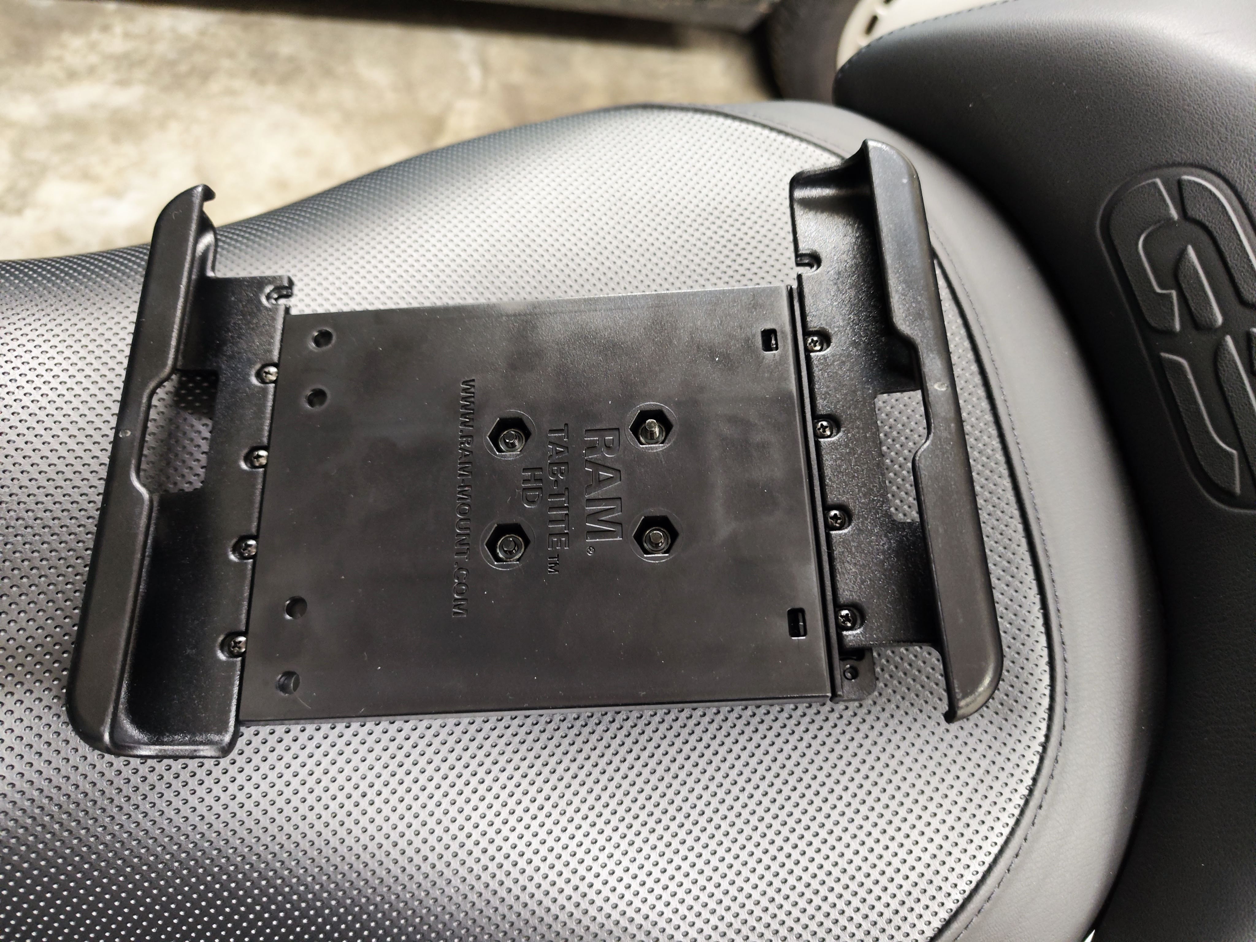

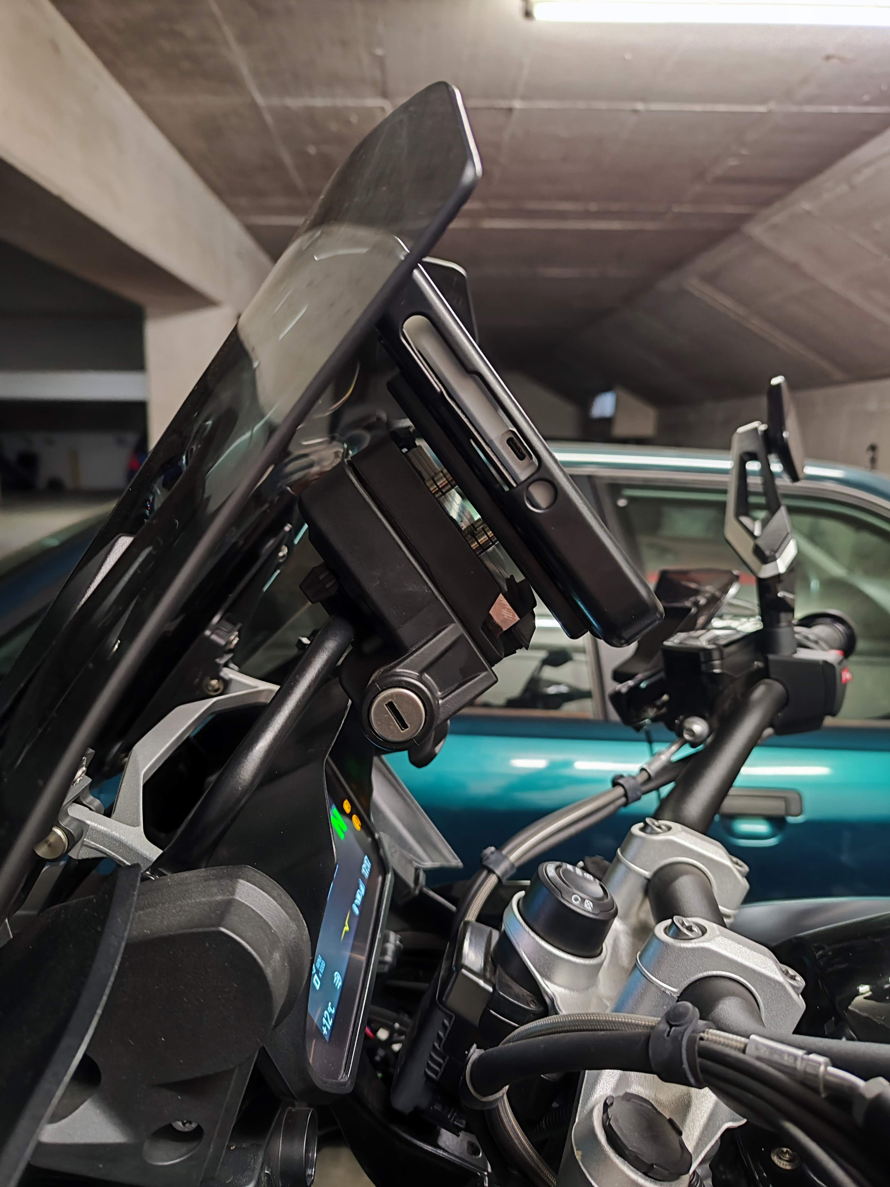

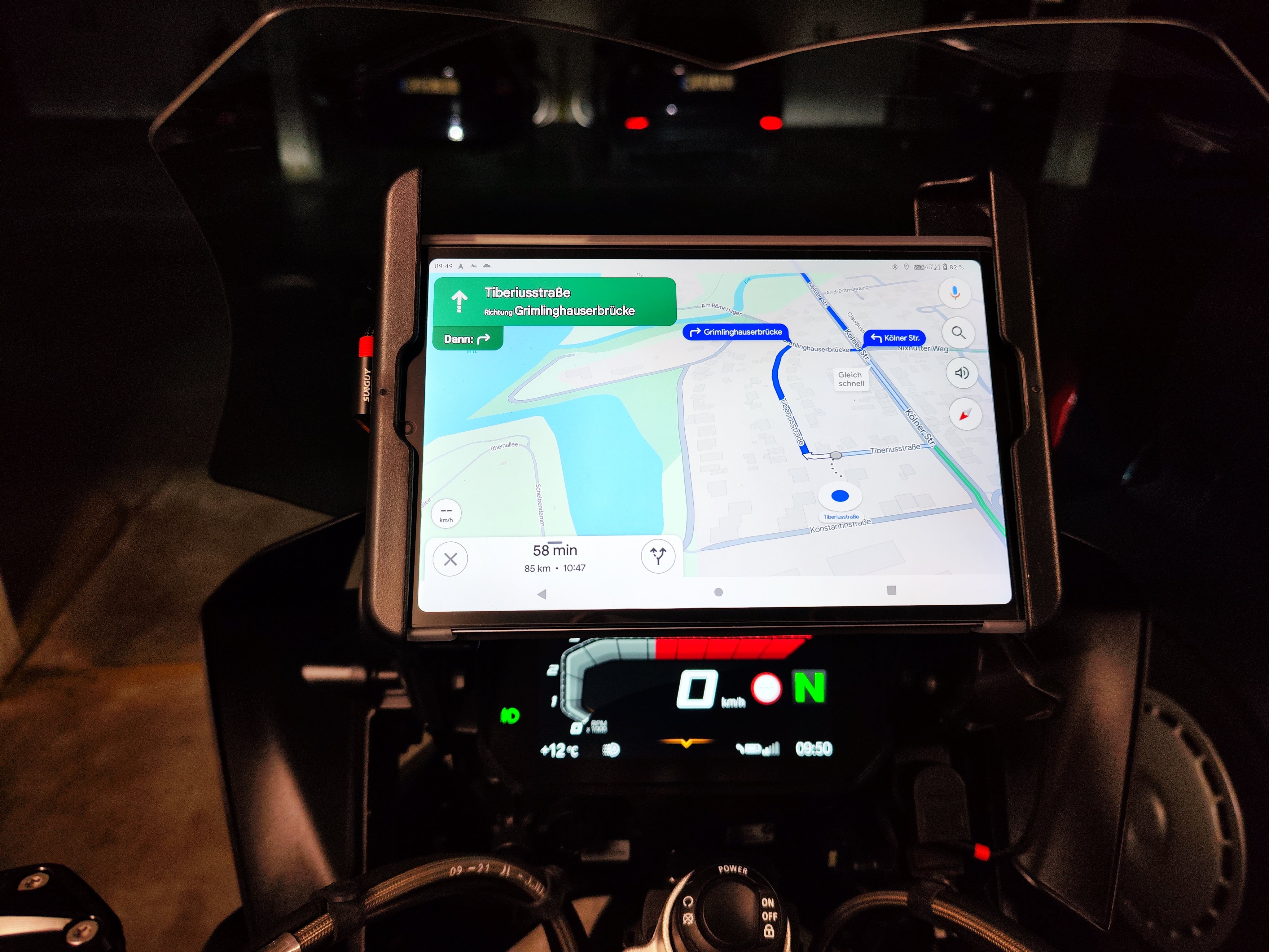

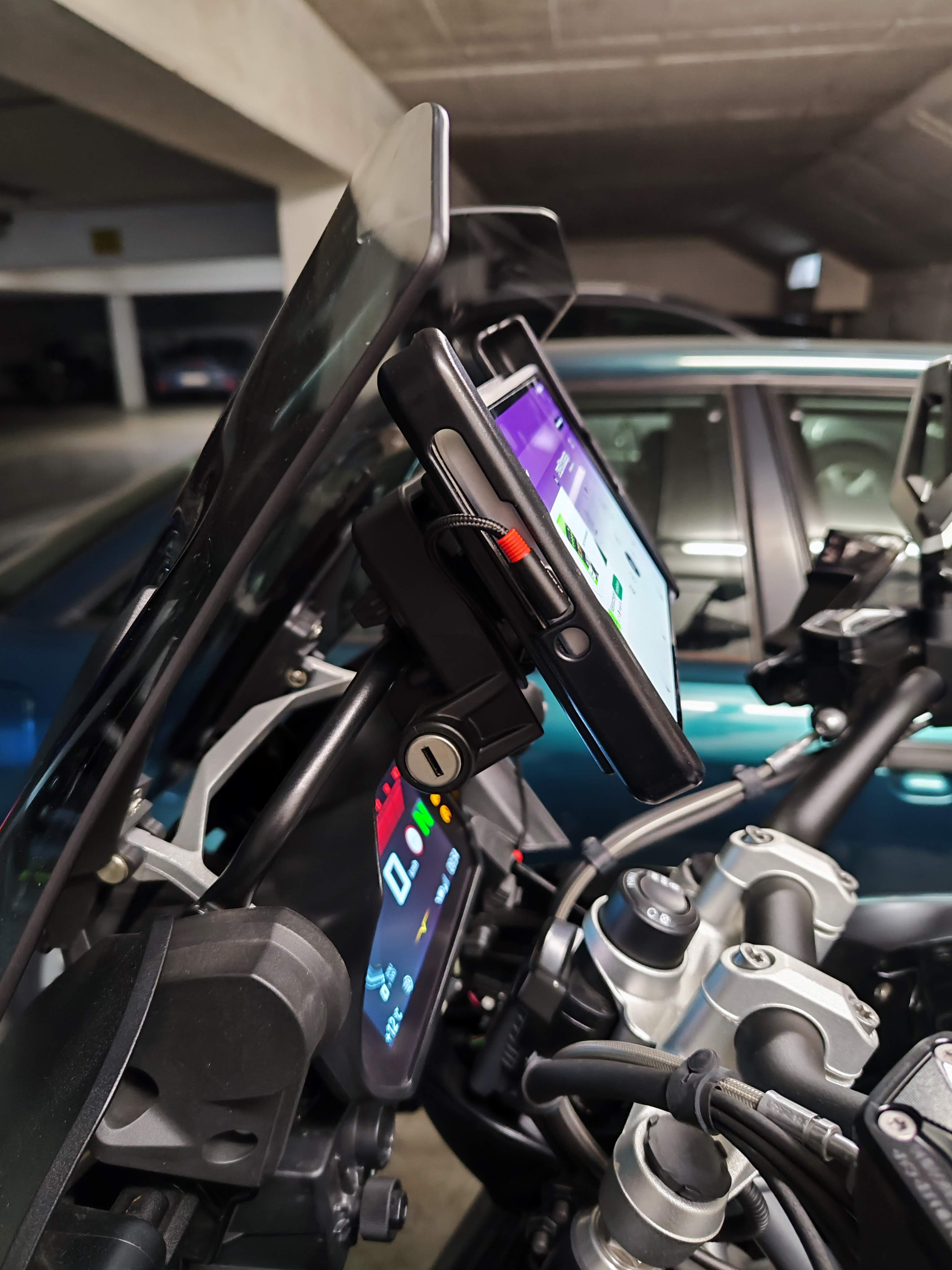

Hier mal ein paar Bilder zu meinem DIY Navi Projekt zum Saisongstart
Ich wollte eigentlich das Carpuride W702 nehmen, war aber mit der Qualität der Übertragung zum Helm nicht zufrieden. Mein Sena hatte trotz neuer Firmware immer ein Schnarren und Knarzen drin.
Also selber machen, Ich habe mir ein China 8 Zoll Tablet mit IP68 Schutz und SIM Karten Unterstützung besorgt und eine entsprechende Tablet Halterung und den Adapter für die GPS Vorbereitung von Wunderlich. Alles zusammengeschraubt und es funktioniert, ist auch hell genug.
Ich habe mal Bilder von Calimoto und Goggle Maps hochgeladen. Ausserdem laufen bei mir auf dem Tablet im Hintergrund noch die BMW App, um im Display die erlaubte Geschwindigkeit zu sehen, und eine Musikstreaming Dienst. Das ganze wird während der Fahrt über mein Helm Mikro gesteuert, mit
z.B " Hey Google fahr mich nach Bad Münstereifel "
In einer zweiten Ausbaustufe werde ich noch die BMW Cradle integrieren, so das ich auch über das Dreh - Drückrad mit der BMW Navigator App fahren kann.
VG Eric

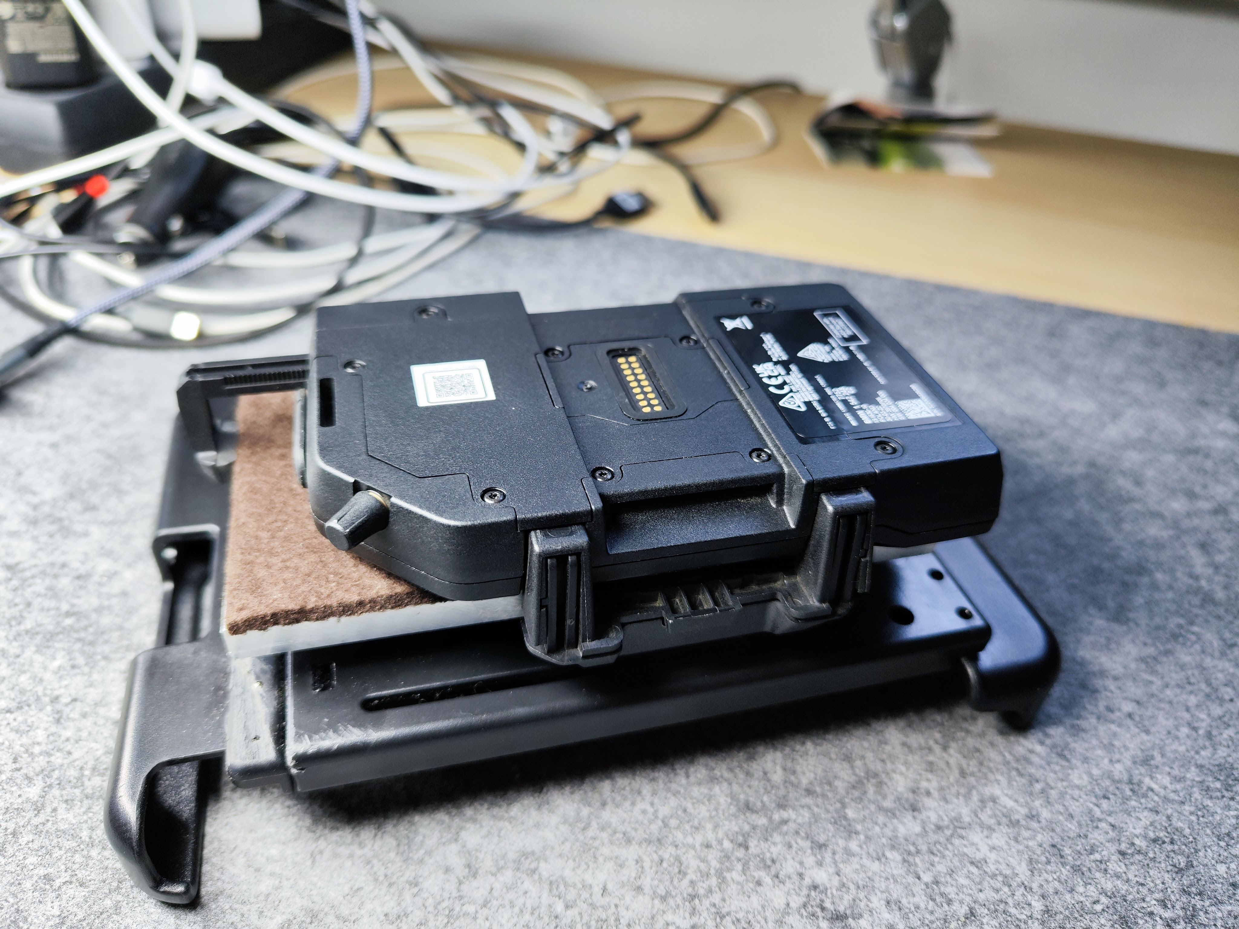

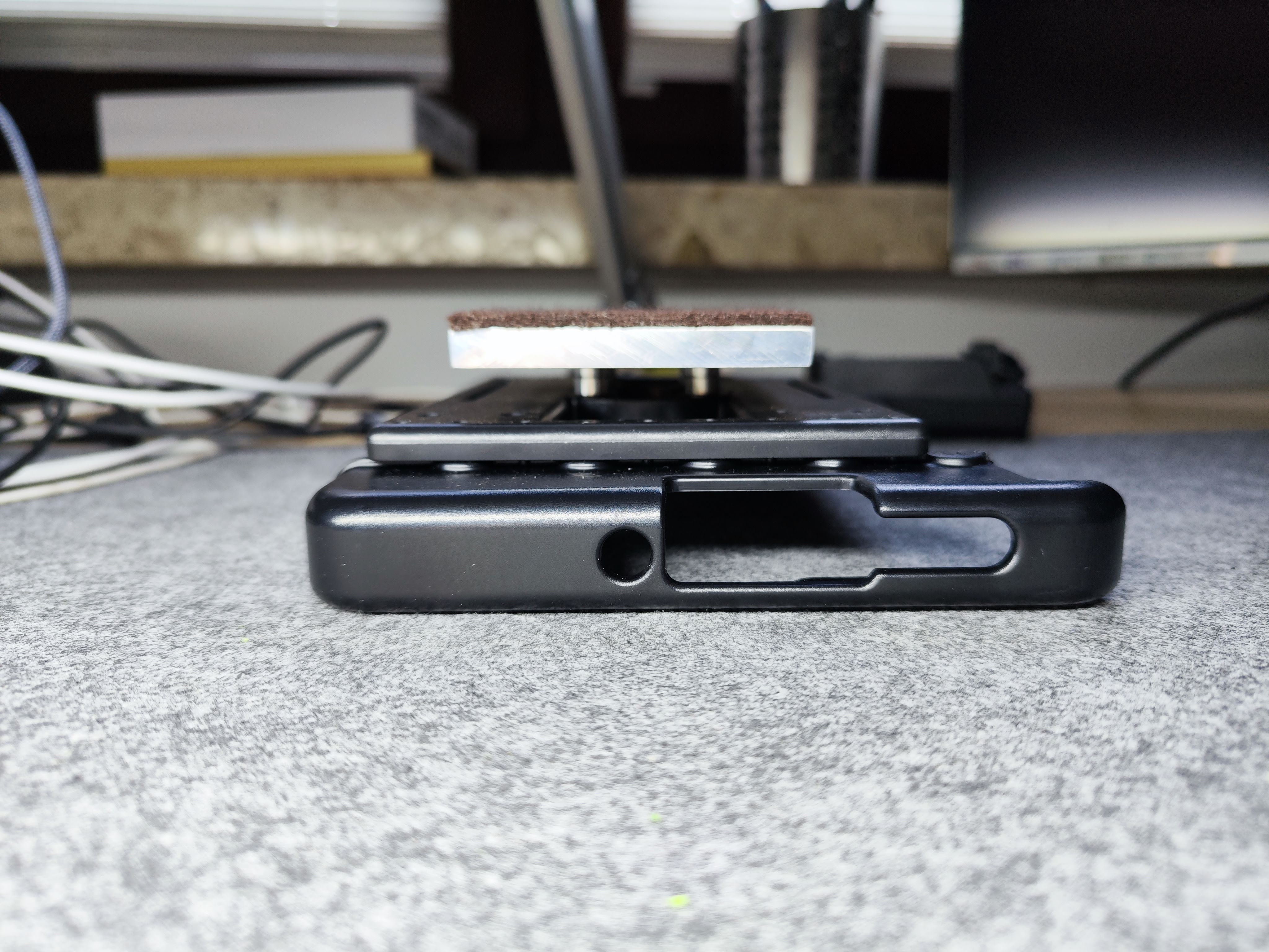

Re: Navigator DIY Projekt Teil 2
So hier geht es weiter mit meinem DIY Projekt.

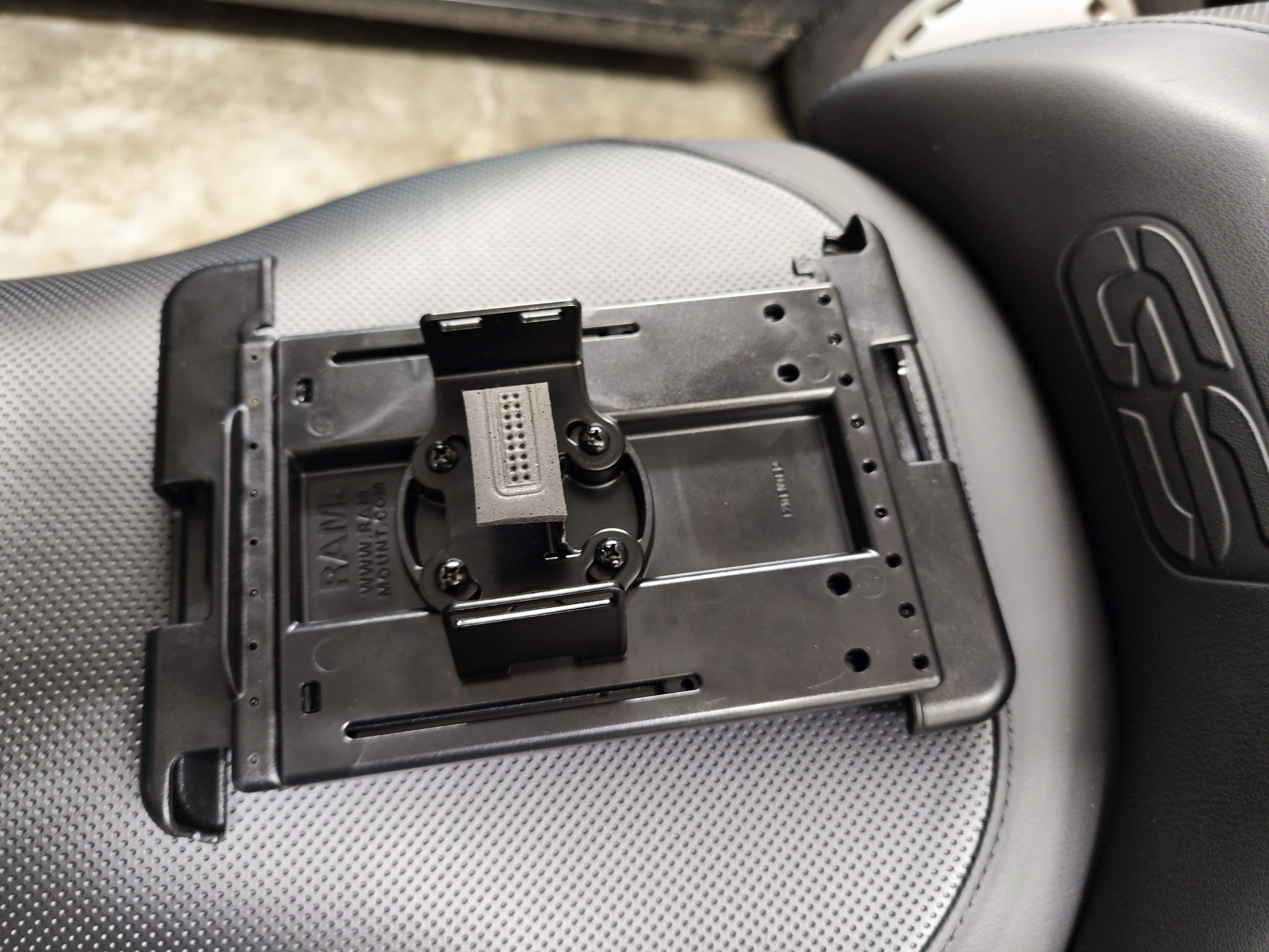

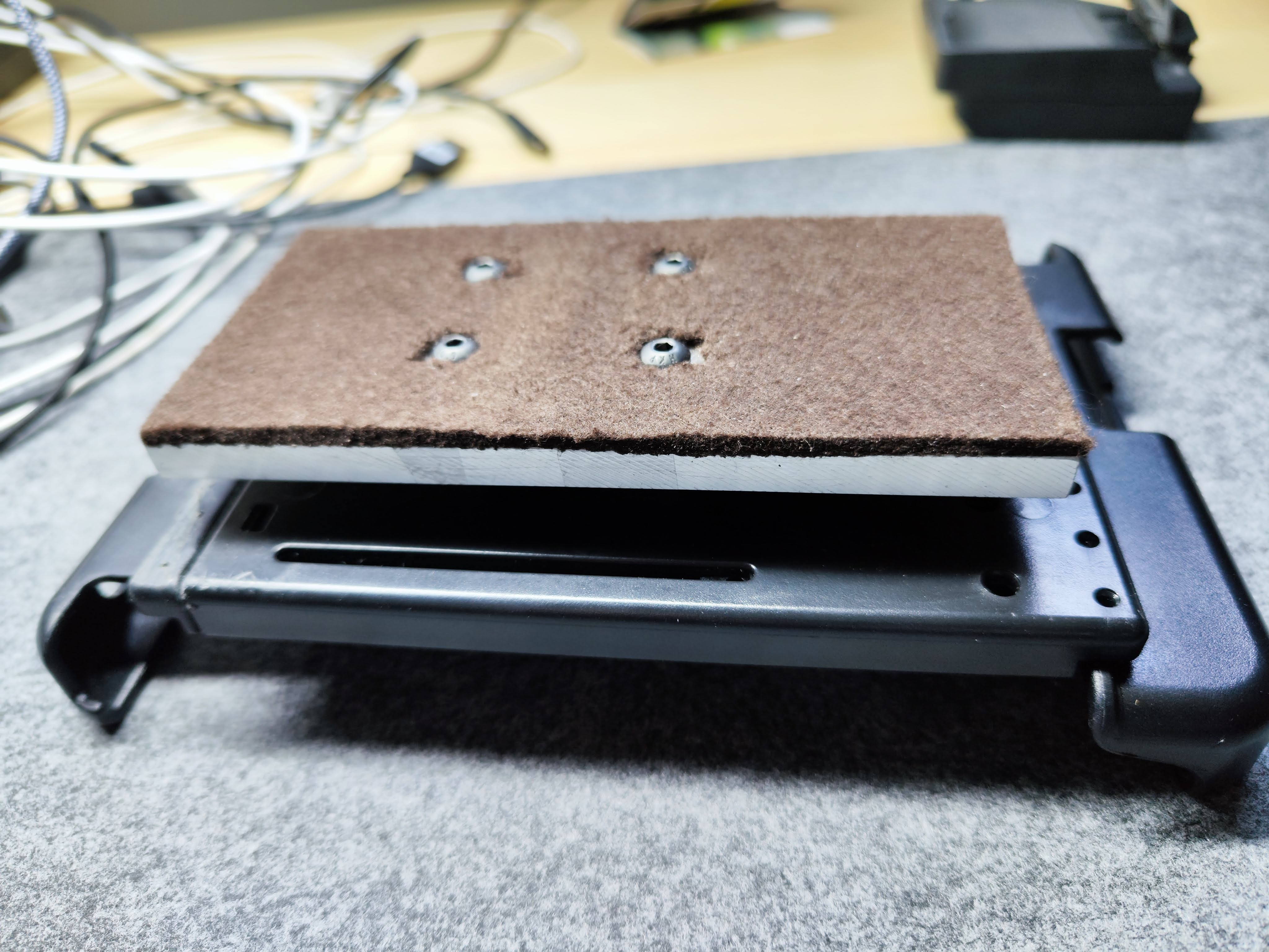

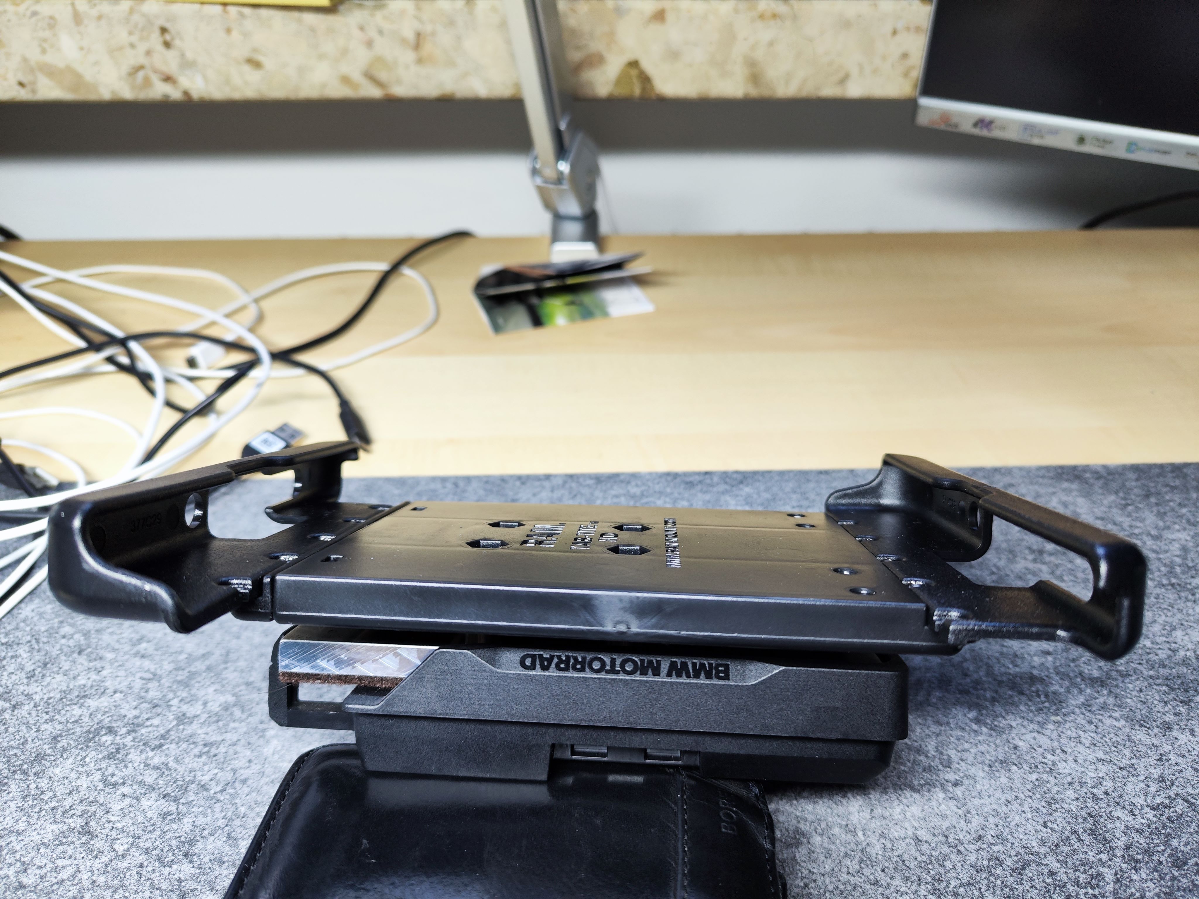

Ich habe mir ein ALU Platte im Maß 8 x 75 x 150 mm aus dem vollen gefräst, Löcher gebohrt, das ganze mit Abstandshülsen versehen und von unten mit
Filz geschützt. Dieser Adapter passt so in das BMW Cradle und sitzt auch absolut fest. Damit kann ich jetzt sowohl über das Helmmikro, als auch über den Drehdrückring von BMW das Tablet steuern.

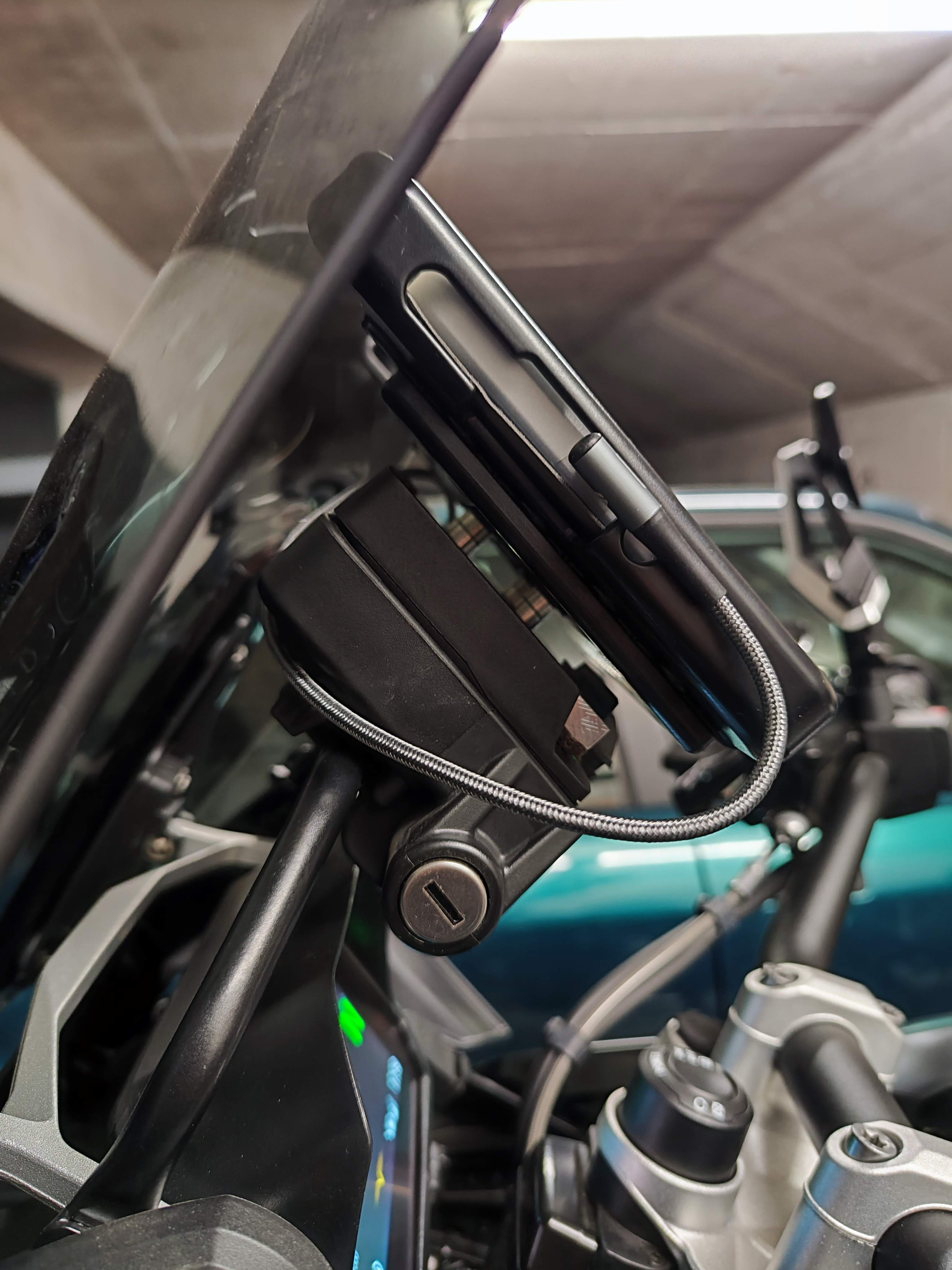

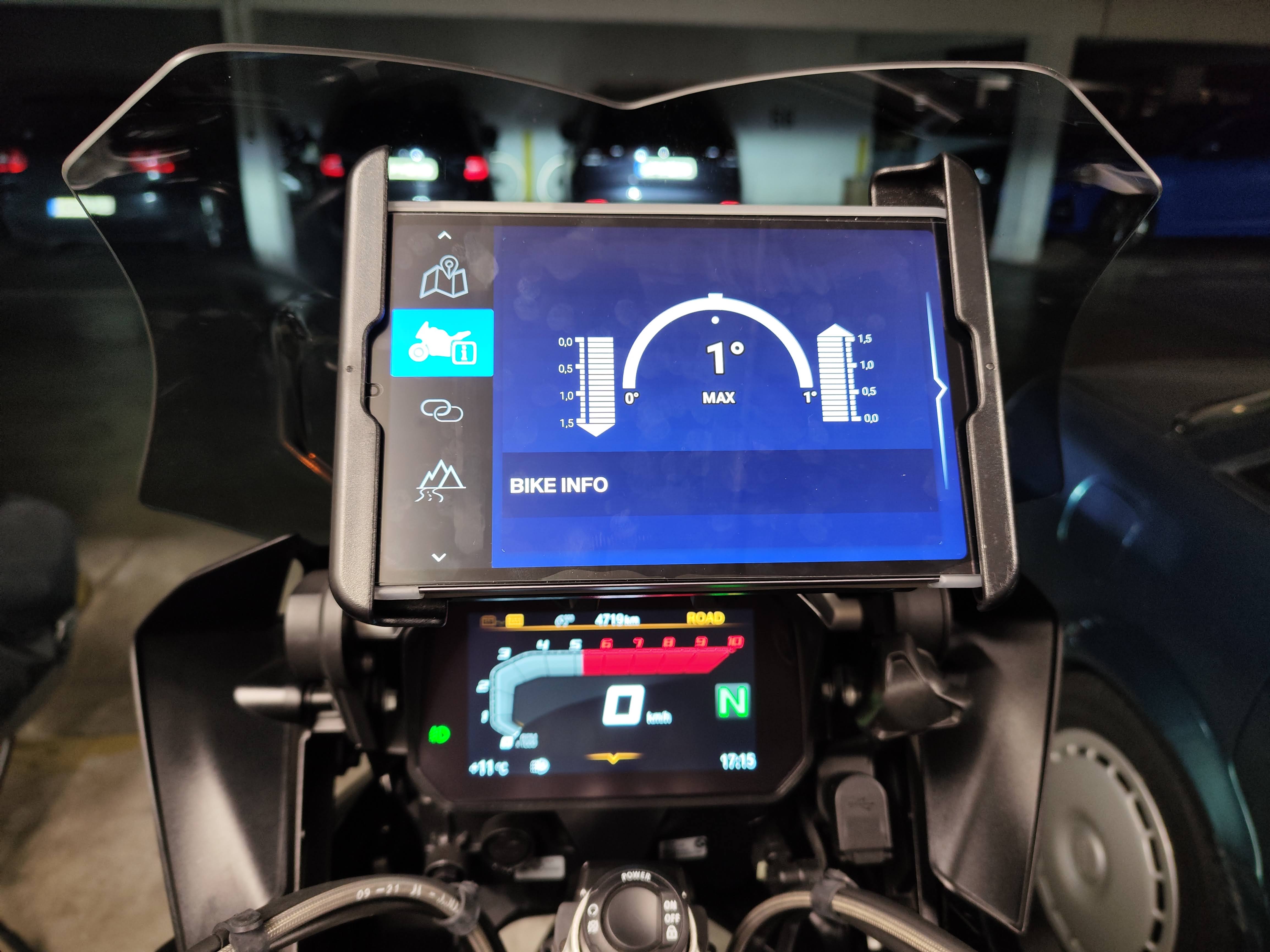

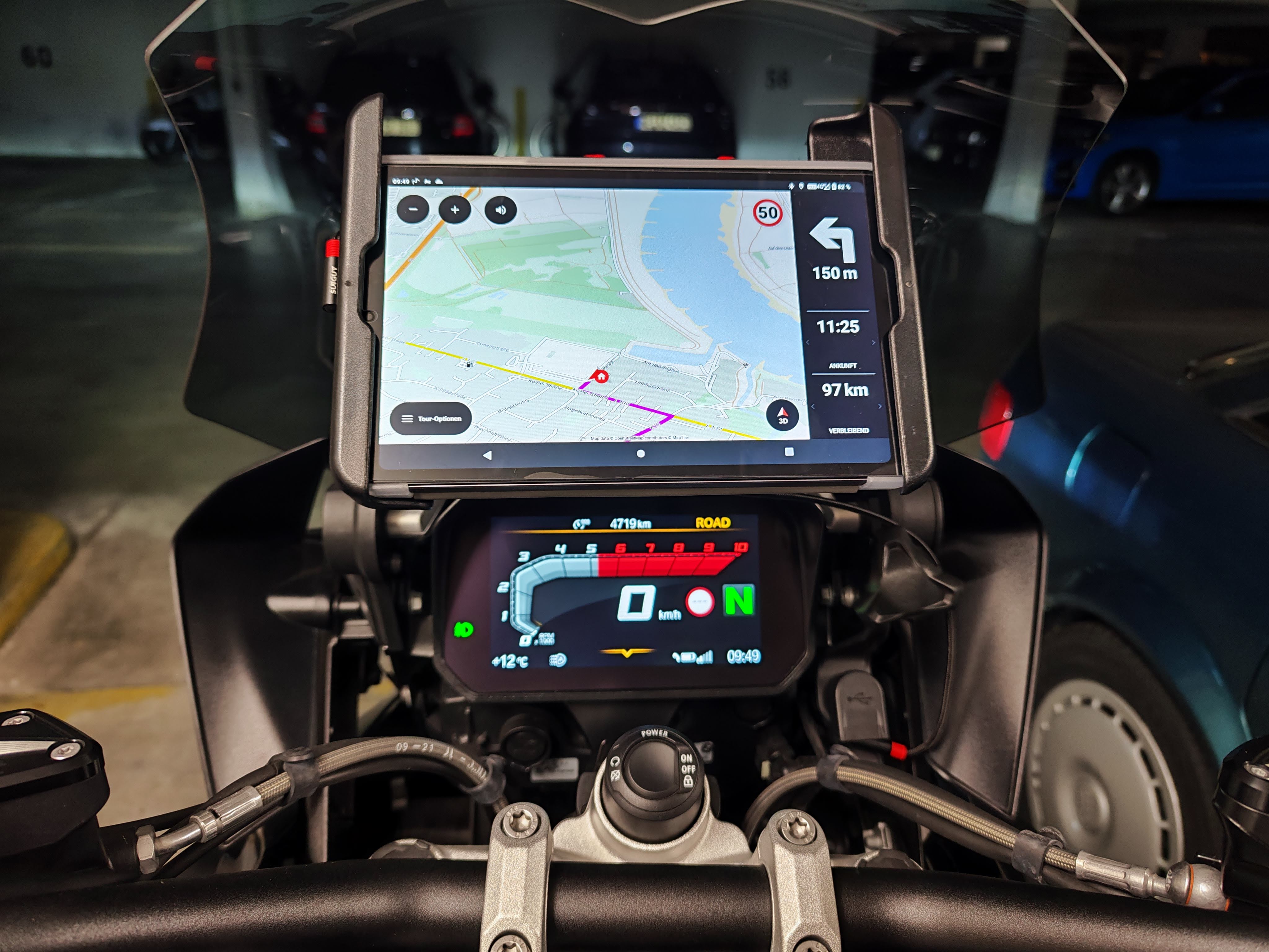

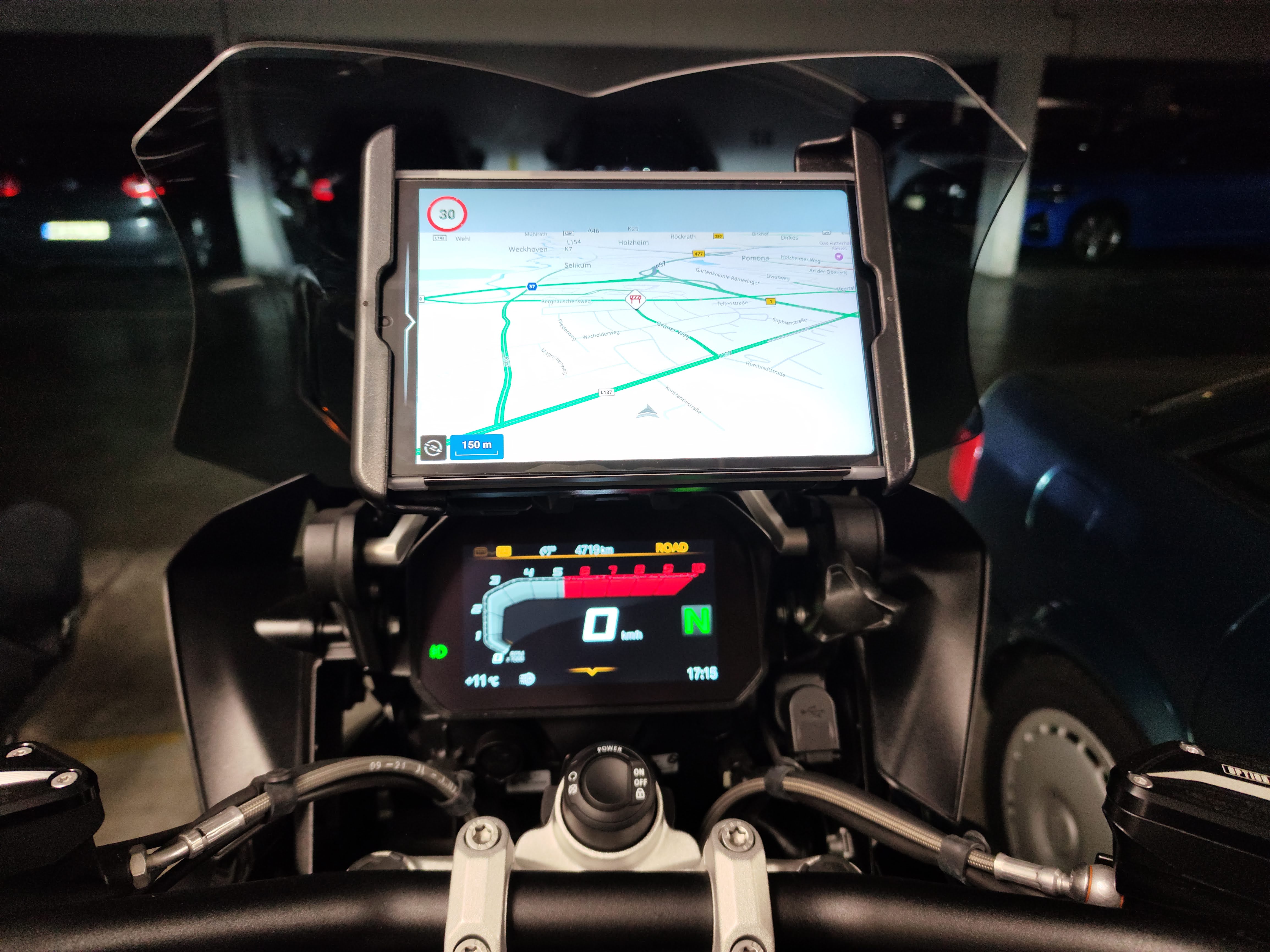

Ich habe noch mal ein paar Bilder wie das Ganze jetzt am Motorrad aussieht
Ich habe auf dem Display jetzt auch die BMW Navigator App geöffnet, und man siehr
die Anzeigen, die über das Cradle kommen.
