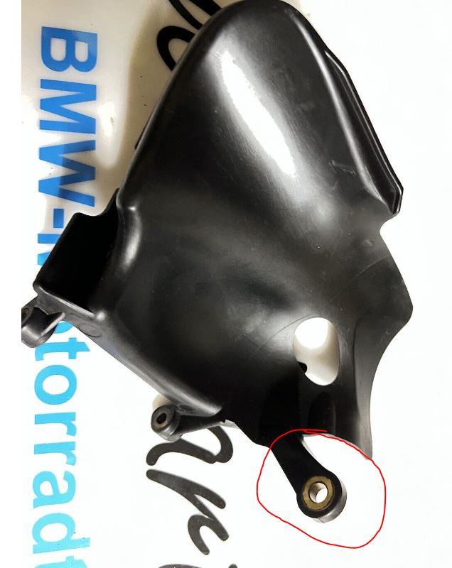

Ich wollte gestern "mal eben" das Hitzeschutzschild demontieren. Dabei ist es in 5 Teile zersprungen.
Jetzt ein Neues bestellt (Danke Christian für den Link) da in der Bucht nur ein ebenfalls defektes und ein geb. für fast Neupreis drin steht.
Nun wieder eine kleine Frage :)
Wie kommt man an die Inbusschraube bei der Montage. Oder ist da wieder viel Gefummel angesagt??

der schreiner hat geschrieben: 20. März 2024, 10:35 Wie kommt man an die Inbusschraube bei der Montage. Oder ist da wieder viel Gefummel angesagt??
Kleine Ratsche, glaube 5er Inbus mit Verlängerung.
Oben unter der Sitzbank mußte glaube noch der Stecker, der lambdasonde, getrennt werden, zum Durchfädeln.

Könnte auch ein 6er Inbus gewesen sein, bin mir nicht ganz sicher.
https://www.realoem.com/bmw/de/showpart ... Id=23_0733
Schraube 14 sollte es sein

So, das Hitzeschild ist montiert. Wie durch ein Wunder sind noch alle Finger vorhanden :D :P
War etwas kniffelig aber es ging.
