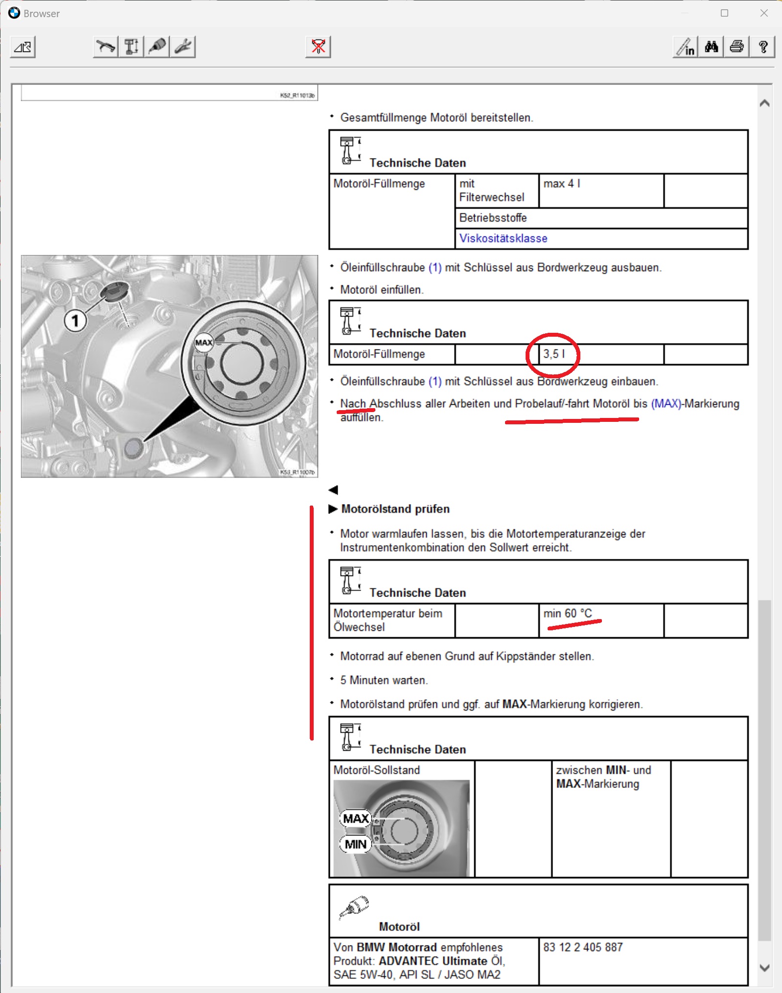

- Beiträge: 5332
Re: Am Berg anfahren / Kupplungsspiel
Nein, die kippen einfach die Nennmenge an Öl rein, also was für ein trockenen Motor/Getriebe direkt aus der Produktion bei der Erstbefüllung vorgesehen ist. Dann kommt es zwangsläufig zur Überfüllung.
Nicht umsonst gibt BMW z.B. bei der K53/54 vor erst nur 3,5 Liter bei einem Ölwechsel auszufüllen, anstatt 4,0 Liter. Dann Probefahrt oder warm laufen lassen, warten und dann erst die restliche Fehlmenge aufzufüllen.
Aber Zeit ist Geld
Aber Zeit ist Geld

Das dauert denen wohl zu lange. Wie beim Dokter mit den Fallpauschalen. In meinem VW war schon mal sooo viel zu viel drin, dass ich es sie habe absaugen lassen. Aber bezahlt hatte ich die Übermenge natürlich trotzdem.
