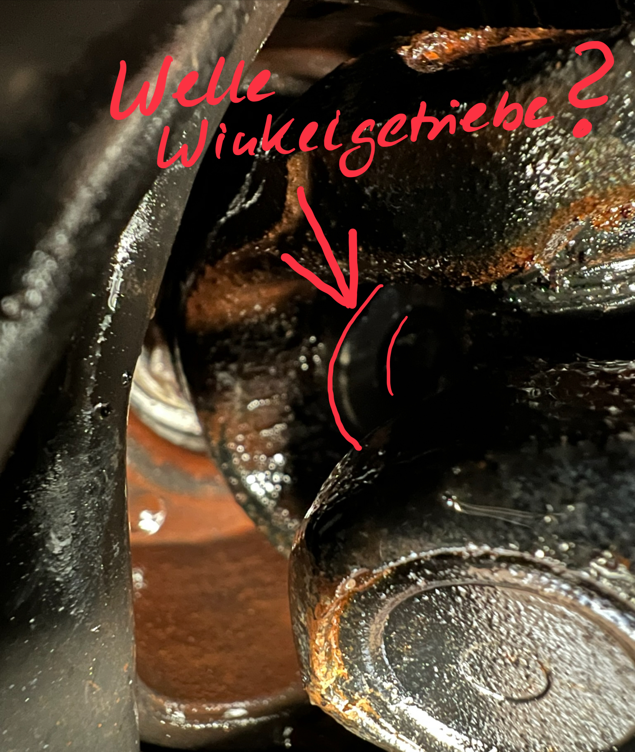

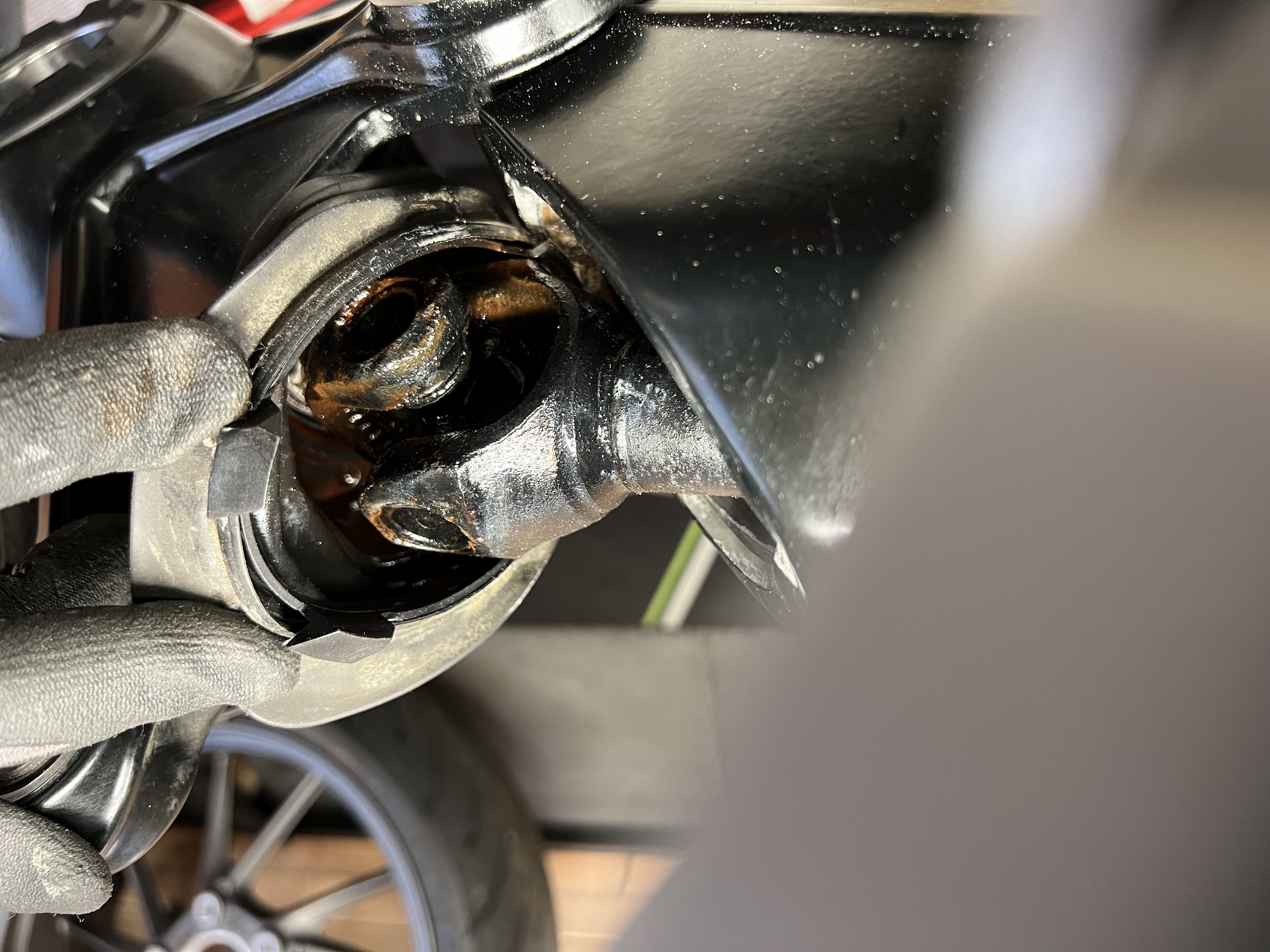

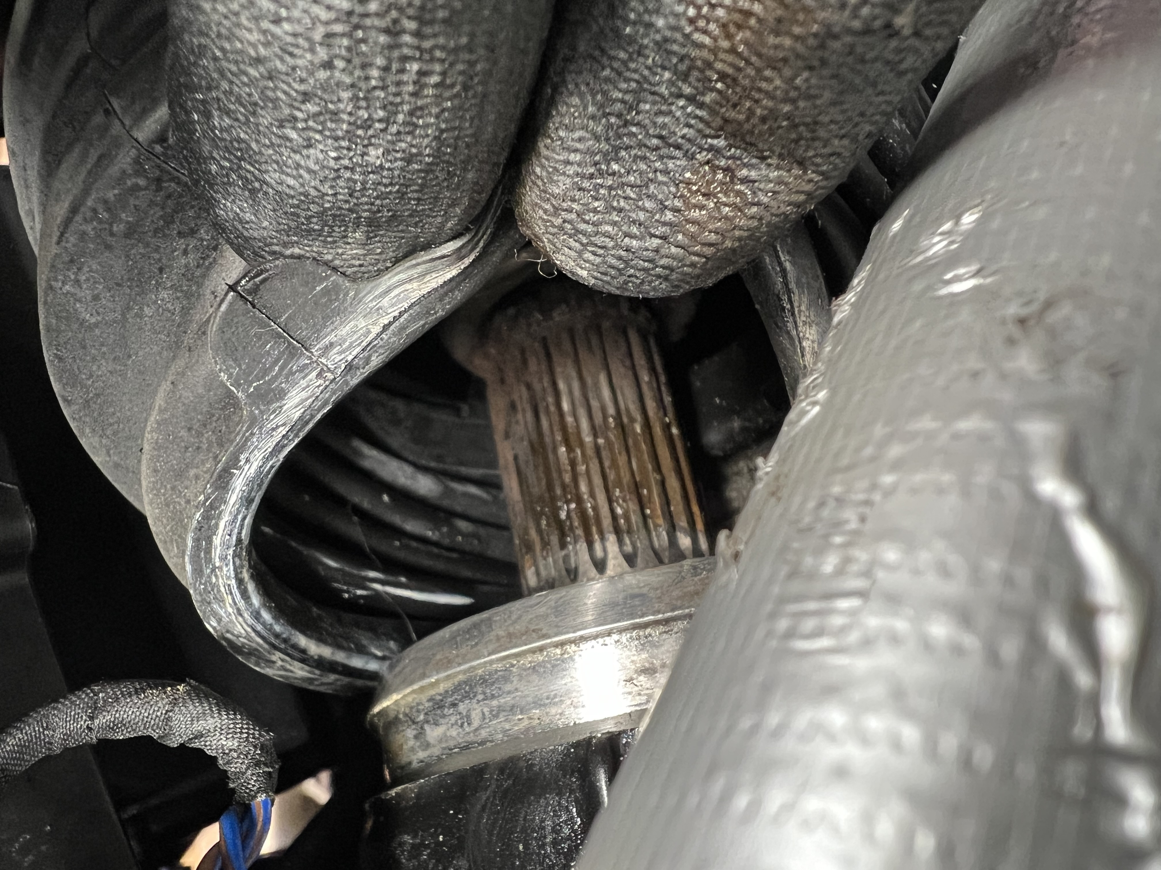

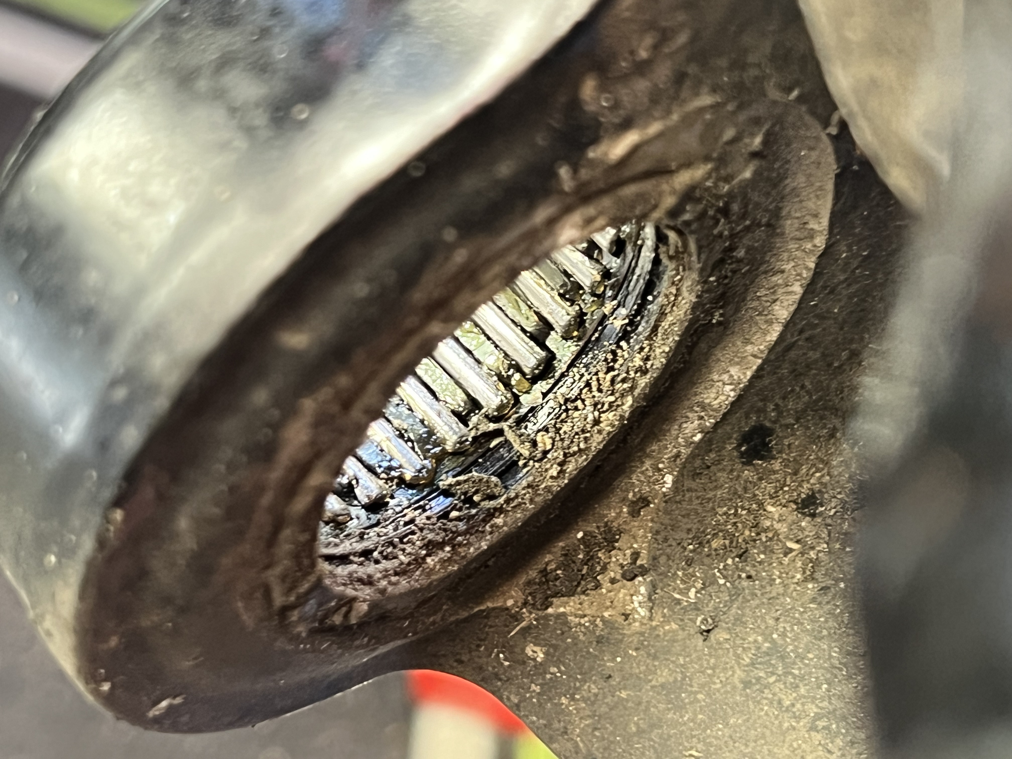

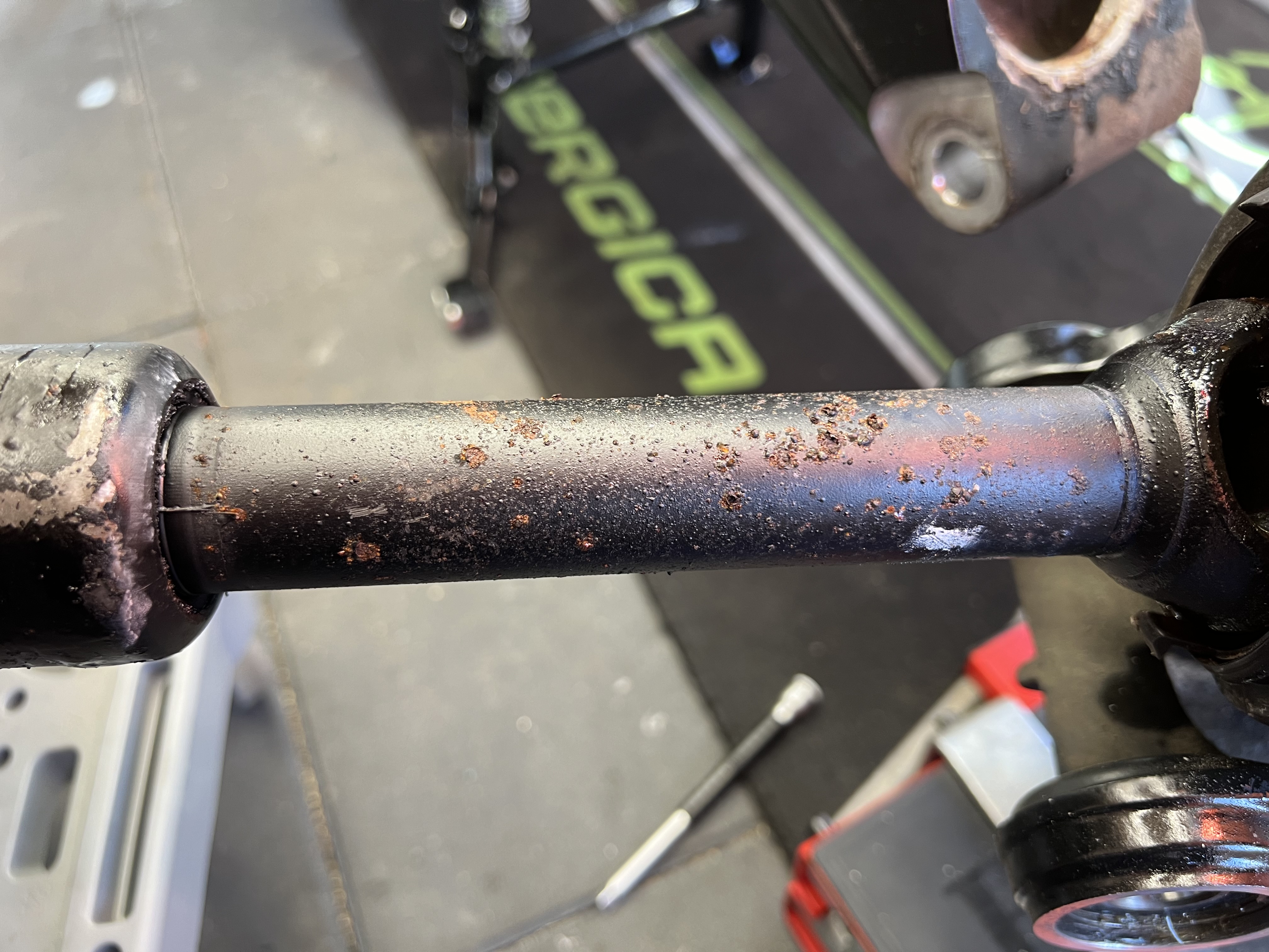

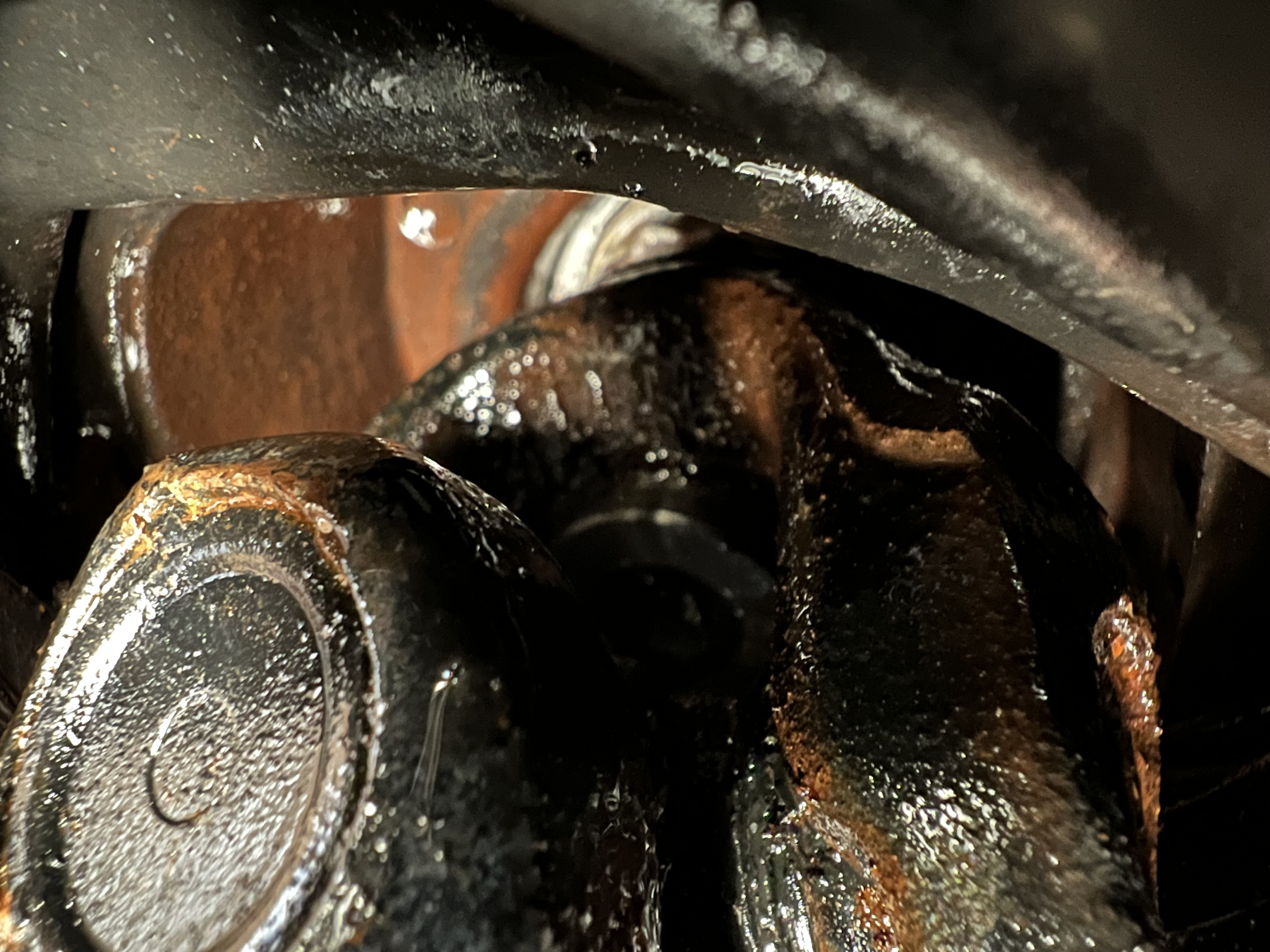

Problem: Das Winkelgetriebe hing und wollte nicht abklappen. Ein Zeichen, dass die Kardanwelle unten hängt (oben ist ja der Sicherungsring).
Der Kardan ging dann mit ordentlichem Freiruckeln und etwas Hebeln an der Getriebeausgangswelle vorne recht leicht aus der Nut für den Sicherungsring - sitzt aber hinten auf der Eingangswelle des Winkelgetriebes fest. Erste Fotos deuten auf “festgegammelt” hin.
Die Fotos zeigen die abtreibende Seite des Kardans nach besprühen mit Pflegeöl, aber es sieht auch ohne nicht wie erwartet aus.
(2.45 MiB) Noch nie heruntergeladen
(1.79 MiB) Noch nie heruntergeladen
(2.91 MiB) Noch nie heruntergeladen
(2.14 MiB) Noch nie heruntergeladen
(3.49 MiB) Noch nie heruntergeladen
Wie bekomme ich den Kardan unten möglichst materialschonend ab?

Hallo most, war bei mir auch so. Krankheit. Ich denke, das macht kein BMW Händler bei der Wartung, schade!!!
Ich habe bei mir die Zapfwelle vom Winkelgetriebe mit Spray vereist ( ordentlich drauf halten) und Kardan mit Heißluftföhn erhitzen. Dann ein paar sanfte, aber herzhafte Schläge von hinten, dann geht’s. Viel Erfolg

Oben muß die Welle erstmal wieder drauf, Sicherungsring eingerastet.
Dann an der HAG Seite ordentlich mit Rostlöser etc. einsprühen und einwirken lassen.
Ggf. mehrfach wiederholen und Zeit lassen.
Oben dann die Kardanwelle mit einem Schraubendreher oder ähnlichem gegen erneutes
Rausrutschen sichern und das HAG mit Nachdruck nach unten klappen (versuchen).
So wie deine Fotos aussehen ist mit reichlich Rost an der Stelle zu rechnen.
Wenn du Pech hast ist untere Keilverzahnung der Kardanwelle mit dem HAG unlösbar
zusammen gerostet.
Aber erstmal alle beschriebenen Methoden ausprobieren.
Viel Glück und las mal hören wie es ausgegangen ist.

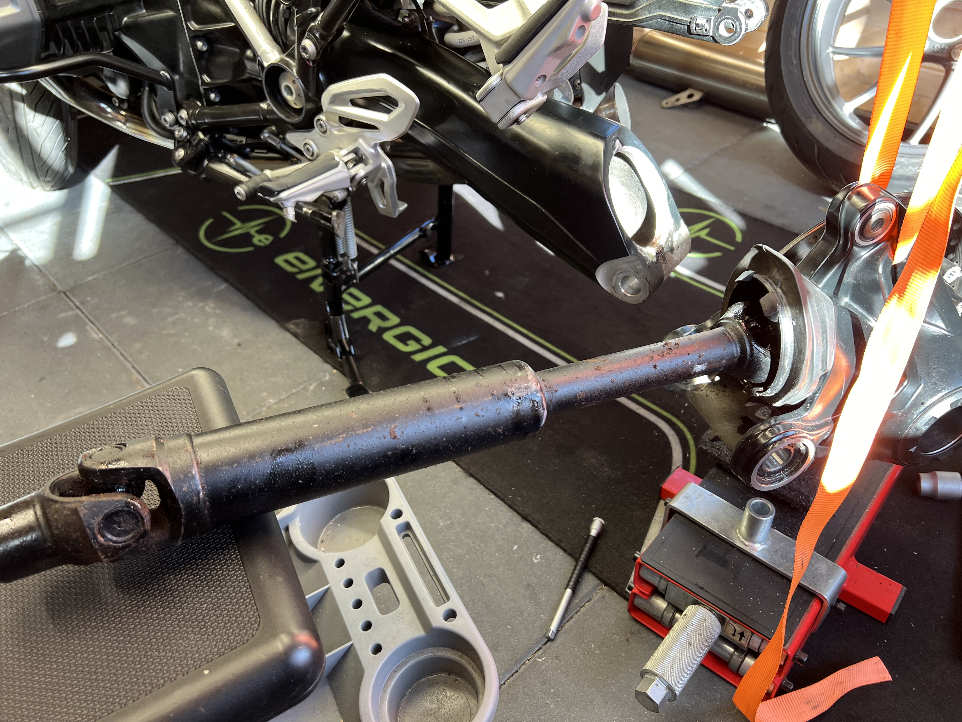

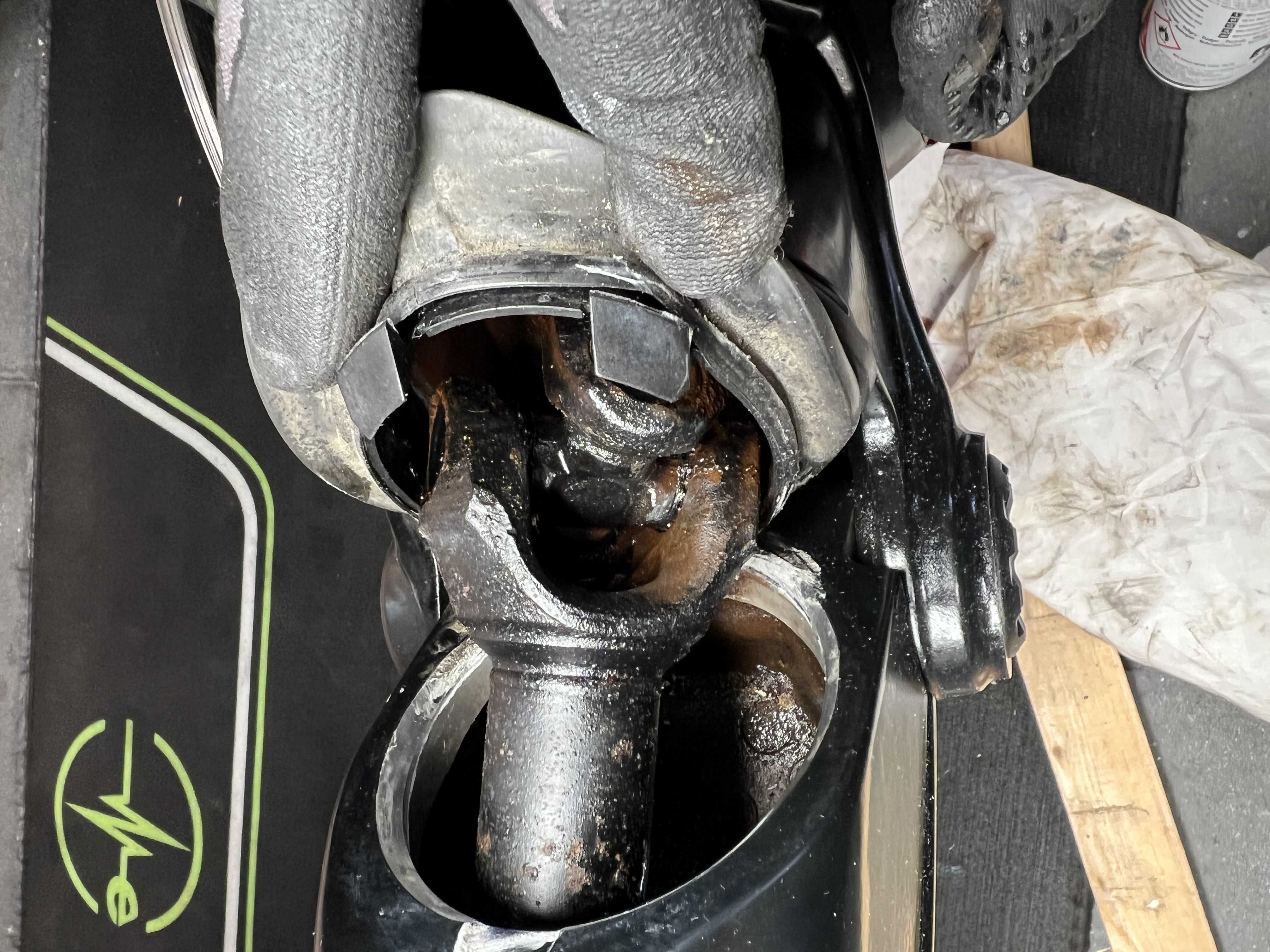

Habe mal das HAG abgenommen. Man-o-man. Das rechtsseitige Nadellager sieht NOCH in Ordnung aus, bedarf aber auch dringend Pflege!
(3.21 MiB) Noch nie heruntergeladen
(2.65 MiB) Noch nie heruntergeladen
(1.84 MiB) Noch nie heruntergeladen
Zumindest oben/vorne is der Kardan in Ordnung, das kardanische Element rastet kein bisschen.
Unten/hinten geht es mit Glück am Nachmittag weiter!
Fortsetzung folgt!

Ich verstehe nun Euren Hinweis, die Welle wieder einzubauen, oben zu sichern und dann unten zu "arbeiten", bis es raus rutscht. Ich habe nämlich den unteren Faltenbalg nicht entfernt bekommen. Er ragt ja topfmäßig in das HAG-Gehäuse und ich habe die Verrastung zwischen Kreuzgelenk und Gehäuse nicht rausbekommen - entweder war ich zu blöde, oder das untere Kardangelenk läßt da einfach keinen Platz für :roll: .
Jedenfalls war DAS nicht mein Weg.
Also Welle wieder eingebaut.
Das ging oben erstaunlich gut, zwei mal Ruckeln, das Gelenk mit den Fingern angeln und nach ner Minute saß die Welle wieder drauf. Ein kleiner Schwung, und der Federring war überwunden. Vorher alles erreichbare gut gereinigt und dann mit Staburags bzw. Optimol behandelt. Habe die Kardanwelle im ausgebauten Zustand (hing ja am HAG) zudem mit Drahtbürste gereinigt und mit Wachsspray eingesprüht; lackieren halte ich für übertrieben angesichts der nahen 60.000km Tauschgrenze.
Oben konnte ich die Welle nicht mit nem Schraubendreher sichern, da er trotz korrektem Sitz des Kardans nicht so weit durchgeht, dass er sich beidseits am Kardantunnel abstützen konnte. So ging es halt nur einseitig - und das halte ich schon für suboptimal.
Habe dann mit Heißluft und Kältespray mehrfach gearbeitet (MoS2 war ja schon über Nacht rauf) und ich hab's trotzdem nicht gelöst bekommen. Ich sehe da die Gefahr, dass man den hinteren Faltenbalg durch Hitze beschädigt und ich war deshalb auch echt vorsichtig.
Aber hier ist nun meine persönliche Schrauber-Grenze erreicht. Bevor ich unvorsichtig werde und echten Schaden verursache, habe ich alles wieder zusammengebaut, dabei Schraubensicherung und Drehmomente nach DVD genutzt.
Im Laufe der Woche gehts mit Bildern und der R zum Händler, mal sehen wie die Sache weiter geht!

Habe den Verkäufer noch nicht angesprochen, war gestern erst mal beim lokalen Freundlichen. Der erbat sich direkt die gezeigten (und hier oben verlinkten Fotos) und will damit BMW München ansprechen. Ich habe offen mit ihm beraten, dass sofern München Arbeit und Material übernimmt, das auch lokal im Rahmen des ohnehin geplanten Jahresservice stattfinden kann. Aber wenn die Rückmeldung in irgendeiner Form für mich Kosten bedeutet, dann gehe ich erst mal auf den Verkäufer wegen Gewährleistung zu.
Ein Zahn wurde mir gezogen: Zum Zustand sagte er nur, dass bei unsachgemäßer Reinigung z.B. mit Dampfstrahler auf die Faltenbälge derartiges nach 5 Jahren durchaus passieren könnte. @JörgLutz: Er hat ebenfalls gesagt, dass der Test und Ventil nur bei GSsen passiert und der Kardan einer R dann durchaus im Wasser stehen könnte - es kann ja nicht ohne weiteres weg.
Rückmeldung von BMW hat er bisher immer in 2-3Tagen erhalten, daher halte ich nun bis dahin erst mal die Füße still, bevor ich hier alle möglichen Handlungsstränge parallel aufmache… :lol: Papst und Nasa könnte ich zur Not auch noch informieren…
Also ist mein persönliches Fazit, dass ich besonders, wenn ich keine GS/GSA habe und zugleich das Motorrad eine unbekannte Historie hat (wie z.B. bei Gebrauchtkauf - egal of von privat oder vom Händler), die Kardanwartung besonders wichtig ist! Ich glaub dieser Aspekt ist noch gar nicht so klar dargestellt worden.
@Bubi - danke für die Videos. Ich habe sie natürlich gesehen, in ganzer Länge. Es wäre aber klasse, wenn Du als Antwort für Mitleser knapp dazu schreibst, warum du die Links teilst und was daran das Spannende ist. Für alle: Sie zeigen, wie jemand mit massiven Einsatz von Dremel die Verzahnung von Rost reinigt und alles mit Staburags einpinselt - auch Kreuzgelenk und Kardan-Mundstück komplett (alle Oberflächen). Auch beim Faltenbalg kommt wirklich massiv Optimol zum Einsatz. Ich war da schon eine Spur sparsamer und hätte Bedenken, dass so viel Optimol eine sauberes Verclipsen verhindert. Man sieht ja nicht jede stelle. Wohin soll das viele Zeug denn verdrängt werden?! Bernd von Motocomfort ist da auch erheblich sparsamer unterwegs…

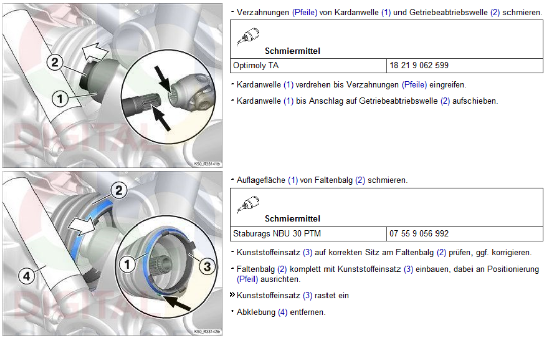

Oh ja, sorry für die Verwechslung. Gottseidank mache ich es richtig, da ich das Bild aus Reprom ausgedruckt am Motorrad habe:
(532.49 KiB) Noch nie heruntergeladen
mojo51 hat geschrieben: 27. Februar 2024, 08:14 Allein die Temperaturunterschiede, die manchmal zwischen Kardantunnel und außerhalb des Tunnels auftreten können, erzeugen Kondensat und damit kann der Rost kommen.
Da wird BMW im Streitfall wohl erst mal nach einem Beweis fragen (würd' ich an deren Stelle auch)... Kondensat bildet sich ja nur bei Feuchte und Temperaturdifferenzen.
Jetzt stelle ich mal eine gewagte These auf: Kondenswasser als Rostauslöser ist ein Ammenmärchen!
Warum glaube ich das? Normalerweise und im Stand ist alles gleich warm bzw. kalt. Wenn die Temperatur nachts fällt, dann so langsam, dass die ganze Maschine abkühlt. Größere Unterschiede können mM nach nur bei oder unmittelbar nach Betrieb kommen, wenn der Kardan warm ist (wer weiß schon wie warm genau) und der Kardantunnel durch Umgebungstemperatur kalt. Dann müßte der Niederschlag ja aus dem bisschen Luft kommen, die innen im Kardantunnel ist. Da vermute ich einfach, dass die Feuchtemenge erheblich zu gering ist, als dass sie seriös kondensieren könnte. Und selbst wenn, dann sitzen die Tröpfchen außen am Alu-Tunnel, wo gar nichts passieren kann.
Daher tendiere ich dazu, den Einfluss von Kondensat als unter 10% - ich halte Wassereinbruch von außen als erheblich viel wahrscheinlicher (>90%). Ist aber nur mein persönliche unprofessionelle Meinung und ich habe auch noch nicht im Kardantunnel gesessen und beobachtet, was passiert :lol: .
Ferner: Mir ist beim Ausbau aufgefallen, dass das Staburags leicht verklebende Eigenschaften hat und es relativ "trocken" und nicht mehr klebrig erscheint, wenn es älter ist. Teils pappten die Faltenbälge gut fest - aber eben nicht überall - trotz der weißliche Spuren. Mal angenommen, das ist ab Werk ideal verklebt - dann reicht schon eine kurze Behandlung mit dem Dampfstrahler, um die Verklebung zu lösen. Da es dort trocken ist, ist das "Siegel" gebrochen und es könnte sogar bei Regenfahrten erheblich Wasser eingebracht werden. Jedenfalls mehr als durch Kondenswasser.
Wie gesagt, das ist nur meine Meinung (ist ja ein Forum und darf gerne kontrovers diskutiert werden) - hat irgendwer von Euch dazu etwas konkretere Nachweise?
