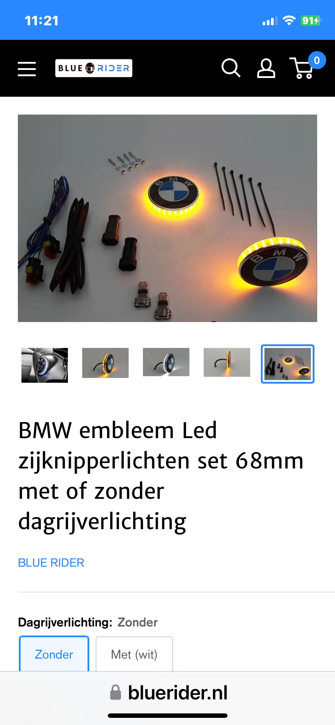

Hallo Gemeinde wollte fragen ob jemand mit diesen emblemen Erfahrung gemacht hat?

Keine Erfahrung, ist halt lt. STVZO nicht erlaubt....

"zijknipperlichten" sind Fahrtrichtungsanzeiger (Blinker).
Ich glaube, abgesehen davon, dass sie wahrscheinlich nicht zugelassen sind, würde mich das Blinken stören.
Ich meine, die Embleme bei der LT sind dauerhaft beleuchtet. Ich habe zumindest schon einige LTs damit herumfahren sehen.... Da sollten sie ja erlaubt sein.

Wenn die Embleme halb transparent und hintergrundbeleuchtet wären wäre es schick. Warum sollte es dezent nicht erlaubt sein.
Eine Kofferraumbeleuchtung beim Auto muss ja auch nicht extra eingetragen sein und wenn sie nicht funktioniert interessiert es auch niemand.

Keine Zulassung/ABE. Und pro Seite dürfen nur 2 Blinker montiert werden.mrlack hat geschrieben: 9. Februar 2024, 14:22 Warum sollte es dezent nicht erlaubt sein.
Aber Du hast natürlich recht. Wenn man den Blinker nicht sieht, dann wird’s nicht beanstandet. Ein Platz im Tank würde sich in diesem Fall anbieten.

Du redest über zwei verschiedene paar Sachen, Innen.- und Aussenbeleuchtung...mrlack hat geschrieben: 9. Februar 2024, 14:22 Wenn die Embleme halb transparent und hintergrundbeleuchtet wären wäre es schick. Warum sollte es dezent nicht erlaubt sein.
Schick vielleicht, verboten ist es trotzdem.

Ok zumindest weis ich nun das es keine Zulassung hat ich sollte mal mit dem TÜV reden was die sagen!

woher ?? auf der Anbieterseite steht nur , daß sie in manchen Ländern nicht zugelassen sind und man nachfragen soll !Guido1200 hat geschrieben: 9. Februar 2024, 17:20 Ok zumindest weis ich nun das es keine Zulassung hat ich sollte mal mit dem TÜV reden was die sagen!
mit nem bißchen Glück ........, einfach mal nachhaken

Im unterstehenden Link der Dekra steht’s gut beschrieben…
https://www.dekra.de/de/lichttechnik/#a ... 0Wunderbar.
„Ein paar Zahlen:
Anzahl Blinker: 2 vorne, 2 hinten
Abstand vorne/hinten: nach EG 240/180 mm, nach StVZO 340/240 mm
Abstand zum Scheinwerfer: nach StVZO mind. 100 mm
Höhe über Boden: mind. 350 mm
Abstand Lenkerendenblinker zueinander: mind. 560 mm
Zulässigkeit gemäß StVZO durch …
✘ ABE für Fahrzeugteile
✘ Teilegutachten
✔ Bauartgenehmigung
✘ Einzelabnahme/aaS
✘ Unzulässig
Eigenmontage/Do it yourself
✘ Erlaubt
✘ Unzulässig
✘ Nicht empfohlen
Achtung, unbedingt beachten!
Auf EG- oder ECE-Prüfzeichen achten
Sichtbarkeit: Bei Ochsenaugen meist zwei Blinker hinten zusätzlich nötig…“

Vielleicht ist genau das der Punkt warum es wenig, eher gar keine Erfahrung damit gibt.pitts333 hat geschrieben: 9. Februar 2024, 21:38 ja ja ja , immer schön rechtskonform , bloß keinen Spaß haben
wenn sie gefallen , dran damit !!
ist übrigens nach Erfahrungen damit gefragt worden und nicht nach nem erhobenem Zeigefinger
Es ist eben verboten, der Hinweis darauf ist auch gar nicht verwerflich, besser wie "bau dran, merkt eh keiner"....
Jeder kann es dann selbst entscheiden, nicht jeder ist mit der STVZO auch nicht bis ins Kleinste vertraut.
Meine Erfahrung mit dem Teil: Ich laß es weg, weils verboten ist.
Wir sind in einem Forum, das dient zum Austausch der Meinung, Erfahrung usw.....ich denke das ist besser wie eine Datenbank, denn vor diesem Punkt/ Entscheidung stand dieses Forum vor kurzem noch.
Wers mag bauts dran, wem es zu unsicher ist, läßt es weg.
Auch kann so eine Abnahme schnell viele Scheine kosten, vielleicht ist ja die Sichtbarkeit durch die Beschaffenheit der Verkleidung gar nicht gegeben?!

So eine Lichtorgel, Blink-blink mag ja außerhalb der EU teilweise zulassungsfähig sein oder auch keinen interessieren. Ich darf mir ja auch ein Blaulicht kaufen, gibt es ab rund 20,-€ mit Magnet fürs Dach bei den einschlägigen Versandhäusern. Ich darf mir die Dinger nur nicht aufs Dach pappen und erst recht nicht in Betrieb nehmen.
Also in Serbien oder der Türkei werden diese gelben BMW-Zeichen wahrscheinlich keinen jucken.
Und so ein Hinweis auf die hiesige Rechtslage ist immer besser, als jemanden zu verleiden sich irgend etwas an das Moped zu basteln, was nach her Probleme geben kann. Das hat auch nichts mit erhobenen Zeigefinger zu tun, im Gegenteil.

Das anbauen ist ja nicht verboten, nur die Benutzung im Bereich der StVO. Habe mir die StVZO dahingehend mal durchgelesen.
So ein Emblem ist ja nicht direkt eine typische Beleuchtungseinrichtung. Übrigens können Hersteller ab 2023 beleuchtete Embleme verbauen.
Da geht es wohl nur wieder darum wer damit das Geschäft macht.

Das stimmt nur teilweise, du kannst dir eine Unterbodenbeleuchtung anbauen, die du nur bei Show&Shine nutzt, wirst du erwischt, hast du ein Problem, auch wenn diese nicht eingeschaltet war.mrlack hat geschrieben: 10. Februar 2024, 13:14 Das anbauen ist ja nicht verboten, nur die Benutzung im Bereich der StVO. Habe mir die StVZO dahingehend mal durchgelesen.
Ist vielleicht auch Auslegungssache, bei der Unterbodenbeleuchtung ist es aber zu 100% so.

Dann lies Dir lieber auch die Kommentare zu der Rechtsauslegung durch.mrlack hat geschrieben: 10. Februar 2024, 13:14 Das anbauen ist ja nicht verboten, nur die Benutzung im Bereich der StVO. Habe mir die StVZO dahingehend mal durchgelesen.
Ansonsten kann Die passieren, dass Du die Blinker vor Ort abklemmen musst. Sollte Dir das nicht möglich sein, dann kann Die das Kraf vor Ort still gelegt werden.

An meinem Motorrad waren vom Vorbesitzer die einfache Variante mit weißer Leuchtfarbe verbaut. Weiße Blinker finde ich schon mal Quatsch und dann sind die Teile eh nicht erlaubt. Also habe ich sie abgeklemmt. Nur weil ich Schiss habe, die Embleme dabei zu zerstören, habe ich die Blinker noch dran gelassen. Dem TÜV sind sie noch nie aufgefallen, weil sie nicht leuchten.
