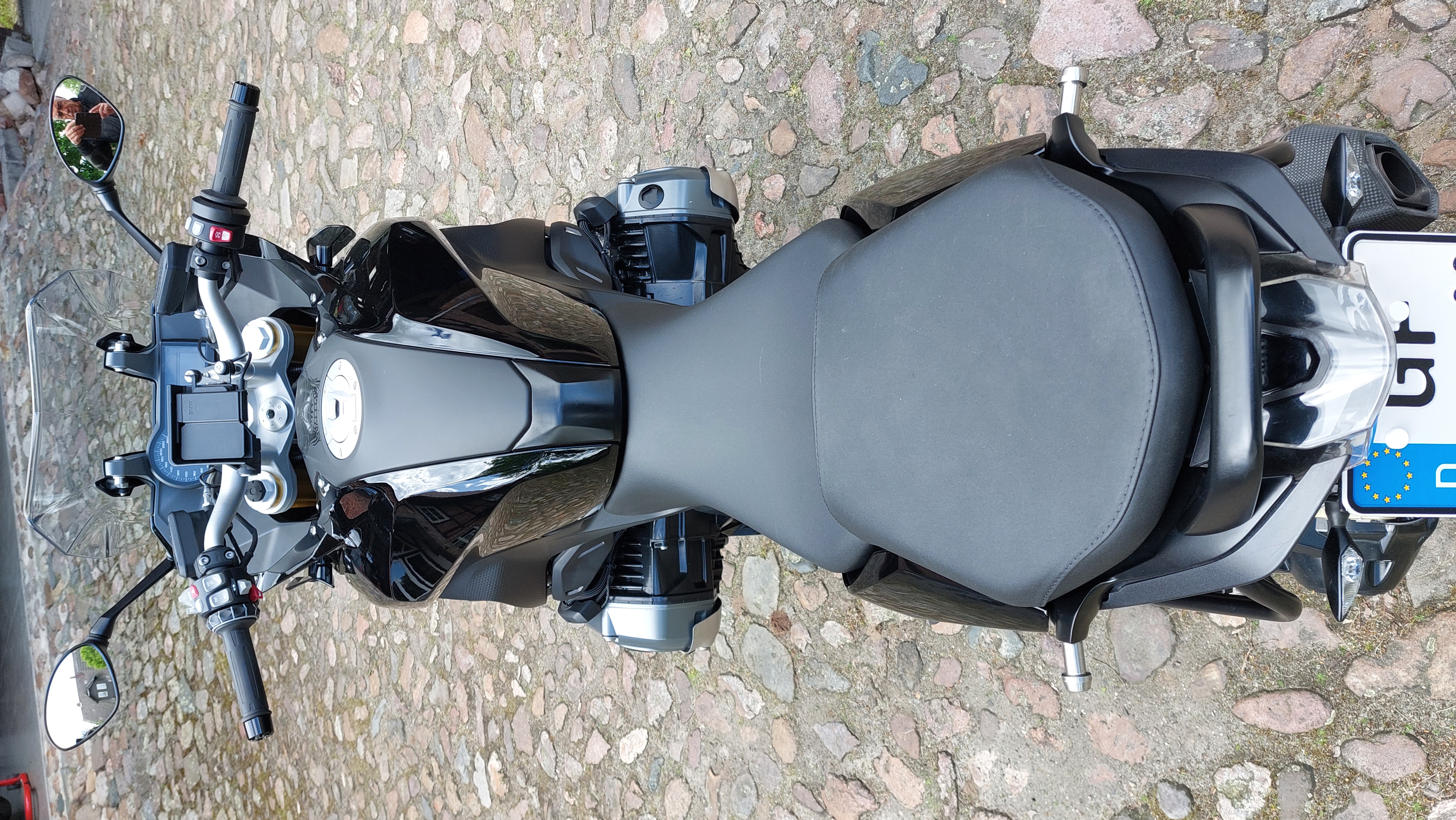

Hallo in die Runde, hab mir nach 40 Jahren noch mal ein blau-weißes Qualitätsprodukt aus Spandau gegönnt, welches ich nun verschönern, verbessern möchte.
Konkret soll das Schwanenhalsheck der RS weichen und in dem Zusammenhang möchte ich die konventionellen Blinker auf LED Blinker umrüsten. Nun meine Frage an die Elektrik-affinen Schrauber hier, gibt es eine Plug and Play Lösung von Kellerman oder Ähnliches? Bin für jeden Tipp dankbar!
Mit blau-weißen Grüßen aus Osnabrück, KG

Hallo Joe, vielen Dank für den Tipp. Hab ebenfalls den Schwanenhals entfernt, durch ein kurzes Heck ersetzt und bereits LEDs verbaut, die auch funktionieren, aber die Frequenz ist natürlich viel zu schnell...

Also der Erstbesitzer war wohl etwas knauserig, die Ausstattung meiner R1200 RS ist insgesamt sehr schlank, was den Fahrspaß aber keinesfalls schmälert!
Insgesamt ein Top Mopped, sofern ein paar optische Umbaumaßnahmen erfolgt sind. In meinem Fall heißt das, kurzes Heck, schlanker Shark-Auspuff, Puig Kotflügel, Wunderlich Sitzbank for miles and more und LED Blinker. Letztere weil mich die Verkleidungsblinker im Speerspitzendesign immer gestört haben...

Hallo in die Runde, zunächst einmal vielen Dank Euch allen für die guten Tipps! Habe die Widerstände( einen pro Seite!) von Germany Motorparts verbaut, da diese Kabelstrang-seitig
den selben Stecker verwenden wie BMW. Blinker-seitig sind es zwei Rundhülsen mit Schrumpfschlauch. Das heißt, das Blinkerkabel durchtrennen, die beiden Adern mit 3 oder 4mm Stoßverbindern vercrimpen, das Ganze zusammenstecken und die Blinker sind wieder im richtigen Takt!
Simpel, sauber und mit 14 Tacken auch noch kostengünstig!
