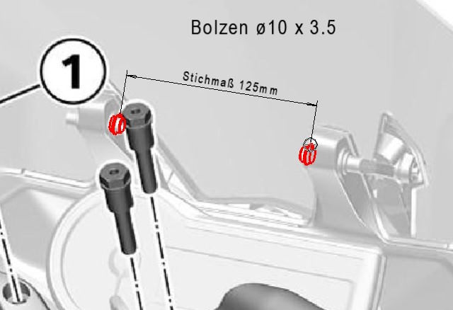

Bin nun auf eine Idee gekommen eine Navi-Halterung zwischen oberen Drehpunkten ein zu klemmen
dort stehen die ø10ner Bolzen 3 +0.5mm raus. Habe mir nun mal zum Test ein 3D-Teil aus (PETG)
gedruckt, und siehe da passt wie angegossen, hält bombenfest.
Das Sichtfeld entspricht nun exakt meiner Vorstellung.

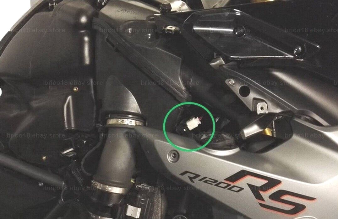

Jetzt habe ich aber ein Problem, würde gerne das Navigationssystem komplett abbauen
habe aber dann kein USB Anschluss mehr wie es bei dem Adapter für
das Navigationssystem (2 x USB) besteht.
Habe jetzt im Internet ein BMW R1200 R1250 GS R RS RT F S1000 XR - Kit x1 USB 120cm
https://www.ebay.de/itm/175050996335 gefunden.
Frage: Kann mir einer sagen ob dieser Stecker auch auf den Navigation-Stecker meiner BMW passt
Bilder anbei

Re: eine etwas andere Handy-Halterung
Moin - warum ziehst Du nicht deinen Stecker ab und vergleichst selbst? Das können wir anderen ja auch nur; Vergleichen mit der Abbildung in der Auktion.
Hallo, zusammen
Hilf dir selbst, dann hilft der liebe Klaus
So hatte ein wenig recherchiert im Internet und nun wohl das Richtige gefunden
https://bauer-united.com/products/usb-l ... w-motorrad
und ist ähnlich wie https://www.ebay.de/itm/175050996335
alternativ gibt es noch eine Lösung
https://www.youtube.com/watch?v=Fq9vpA3tVjY&t=445s

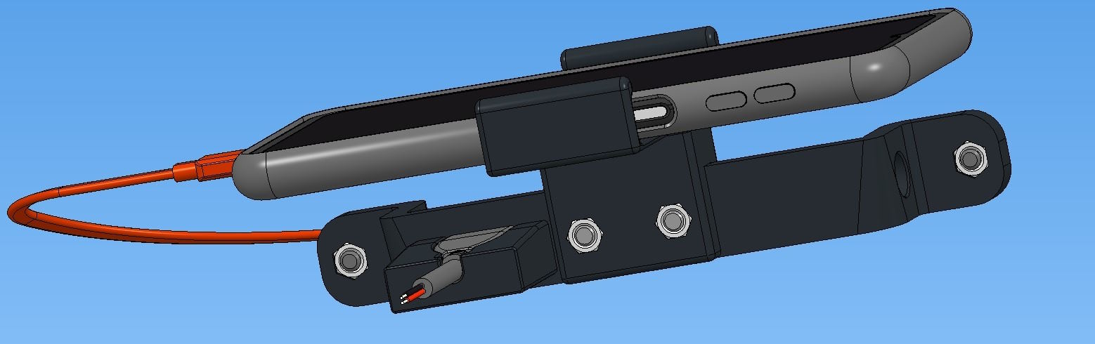

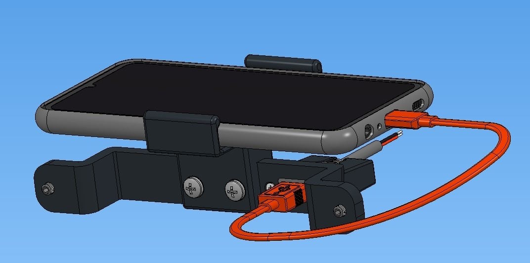

Hallo, zusammen

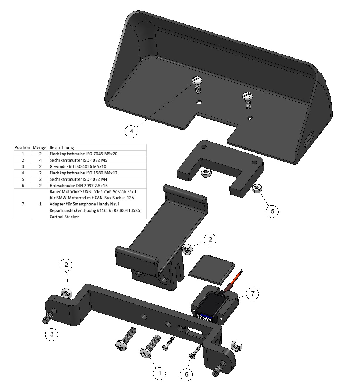

anbei die fertige etwas andere Handy-Halterung
Moin skysvier,
deine Halterung und die verwendeten Komponenten finde ich sehr spannend. Darf ich Dich um mehr Details möglichst mit Links bitten, also konkret welche Komponenten Du verwendest? Hatte die Wunderlich-Stromversorgung für die Navi-Vorbereitung z.B. nicht gefunden - vermutlich bin ich da zu blöd...?!?

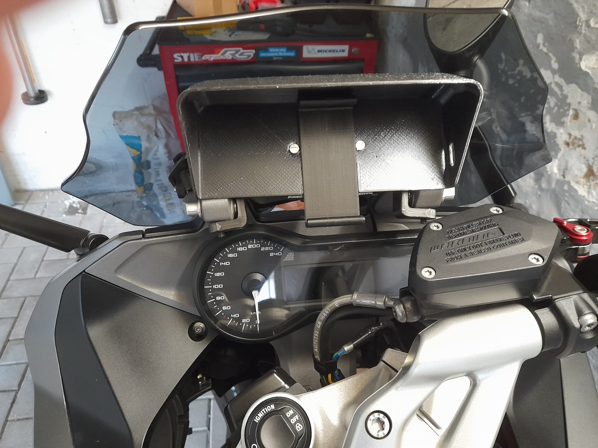

Blendschutz habe ich bei meinem Galaxy S23 noch nie gebraucht. Das ist hell genug in jeder Lage. Mir wäre das viel zu martialisch.
Hallo skysvier,

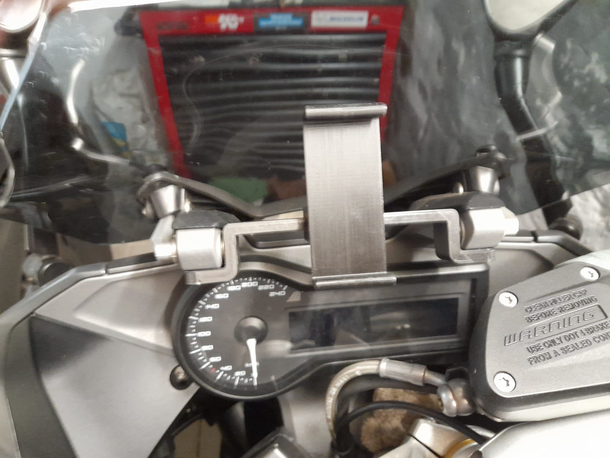

Deine Idee deckt sich mit meinem Halter an der RS, den ich nun seit 7 Jahren erfolgreich in Betrieb habe.
Ich habe im OBI einen Flachverbinder/Lochblech tatsächlich mit den passenden Bohrungen für die Scheibenbolzen gefunden,
im Schraubstock zu einem U geformt und reingeklemmt > passt...haha...
Mein Idee war aber ein billiges, aber großes China-Navi-Smartphone 7 Zoll (HONOR, XIAOMI etc.) mit einem selbstklebenden dünnen Metallblech rückseitig zu bekleben. Dann habe ich einen Streifenmagnet mit 25 kg Haftkraft auf dem Flachverbinder verschraubt > et voila, das Smartphone "klebt" am Magneten (keine Angst, keine Störungen des BS), zudem schnell abnehmbar.
Um etwaige "rutscher" des Handy zu verhindern habe ich eine billige Plastikhülle rückseitig noch auf die Länge des Streifenmagneten ausgeschnitten.
Des weiteren müssen noch links/rechts nach Einsatz des Flachverbinders je eine Schraube eingesetzt werden, damit sich das Teil nicht verdreht.
Seit 7 Jahren im Einsatz, echt klasse....Strom klaue ich vom Cradle, abgeschnitten und einen wasserdichten USB-Anschluss rechts unter der Abdeckung versteckt.
Sollte Interesse bestehen, mache ich noch gerne Bilder, aber schnell, die RS muss der 1300er GS weichen:-)
Gruß vom Bodensee
