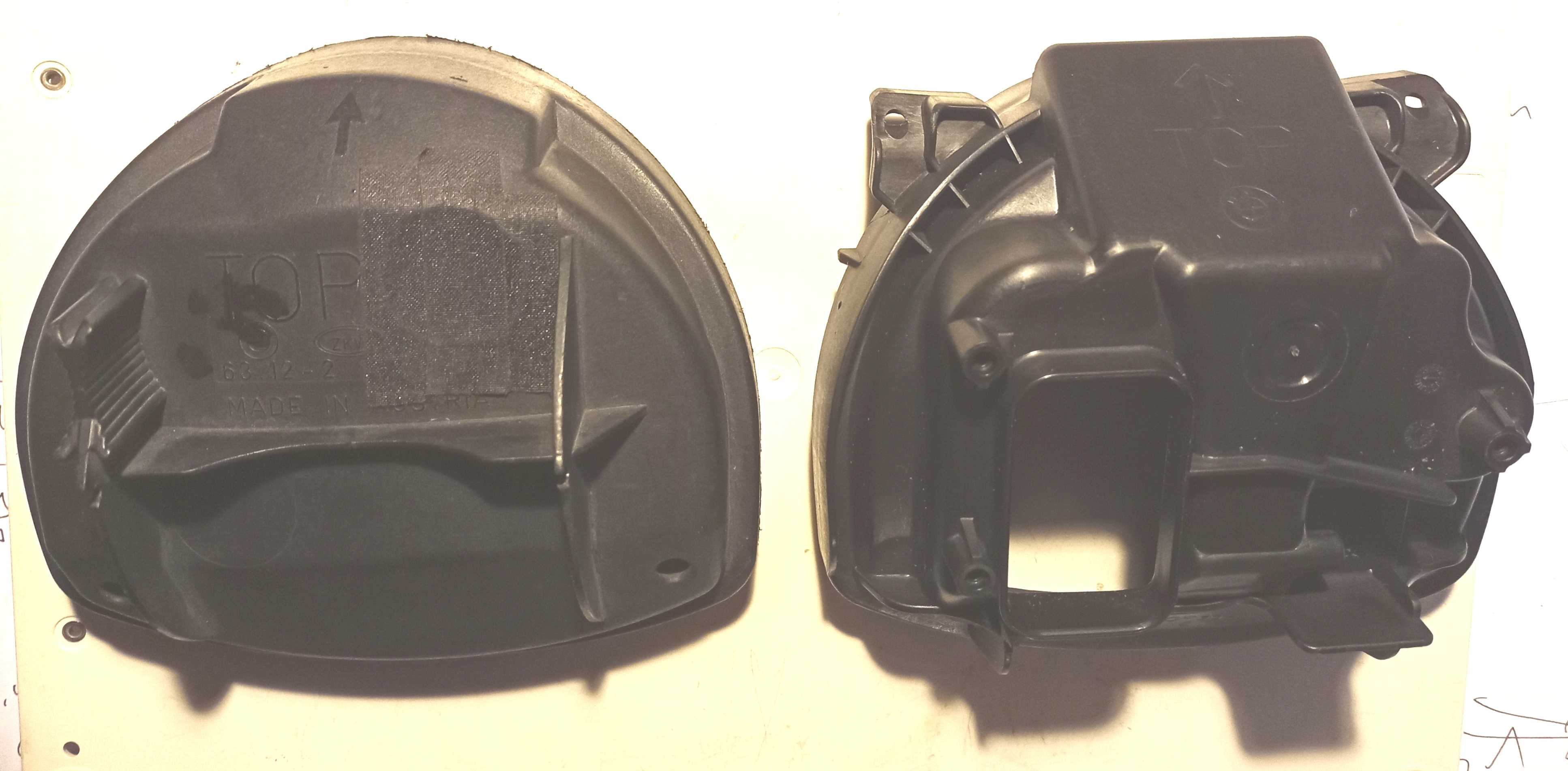

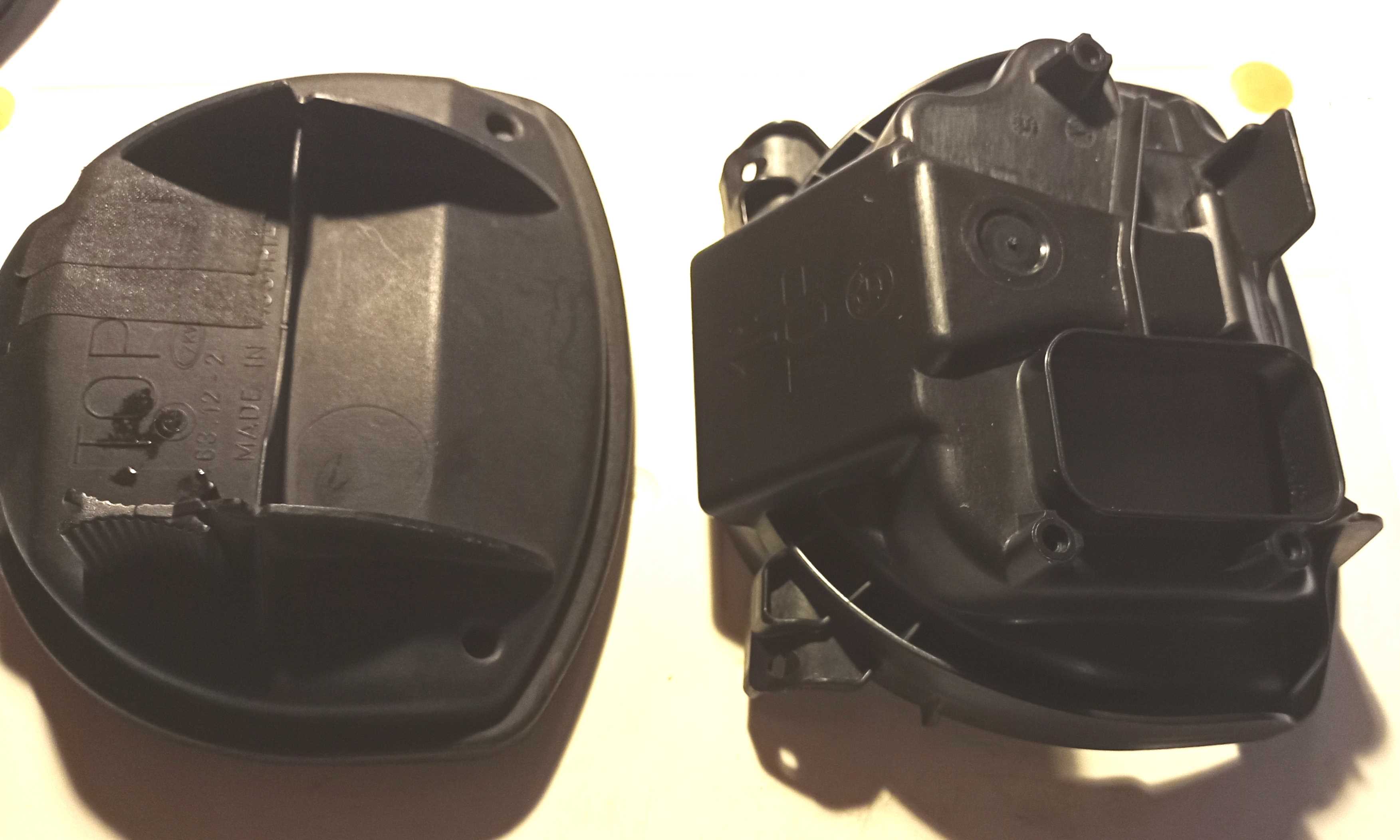

Die Osram-H7-LED Nightbreaker passt nicht unter den Lampendeckel der RS. Es fehlen für
Freigängikeit ca. 3-5 mm nach hinten sowie ca. 8 - 9 mm nach oben.
Frage: ist der Deckel der Xenon-Variante der LT tiefer ? , wenn ja - dann könnte es
genügend Raum für die H7-LED-Lösung geben.
Alles natürlich unabhängig von der generellen Zulässigkeit der LED in einem Halogenscheinwerfer
betrachtet.

- KHMenzel
- Beiträge: 22
- Registriert: 28. April 2008, 21:05
- Mopped(s): MZ ETS TS, R100 RT, K12 RS
- Wohnort: 03226 Vetschau , OT Laasow
Re: H7 Lampen austauschen

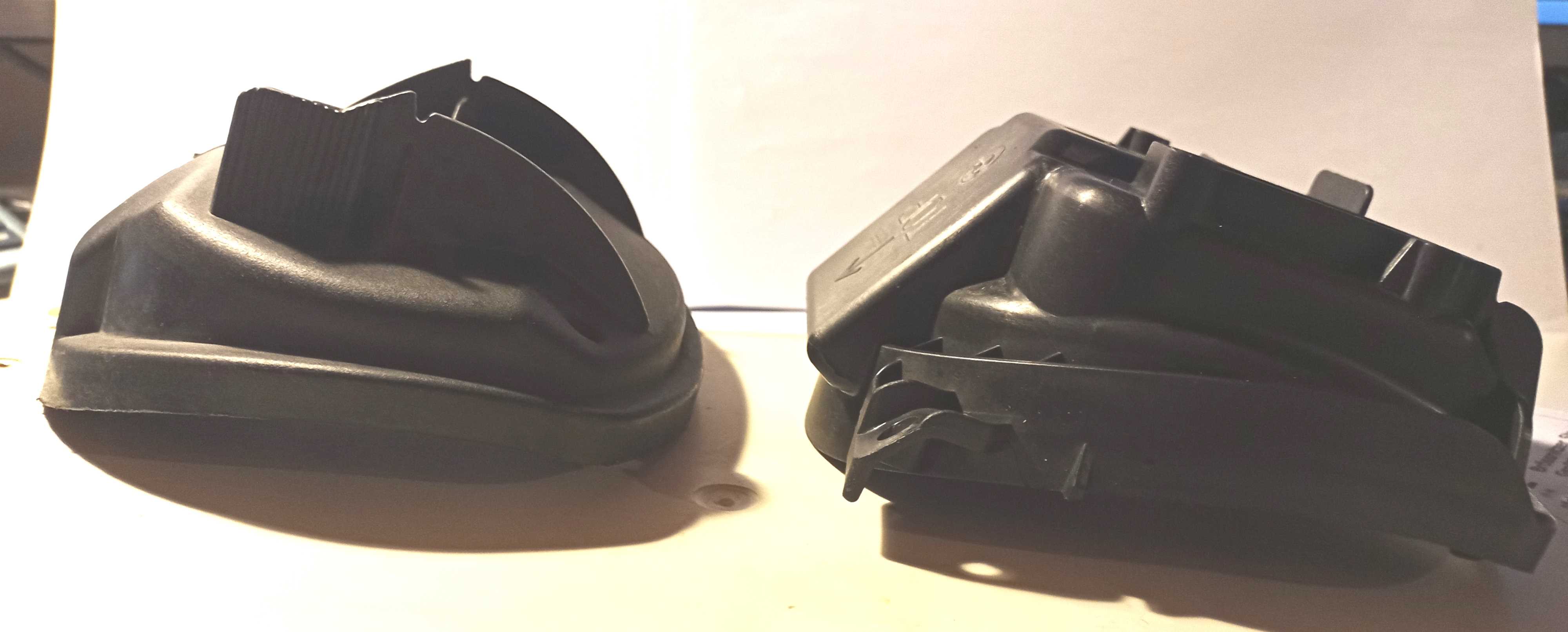

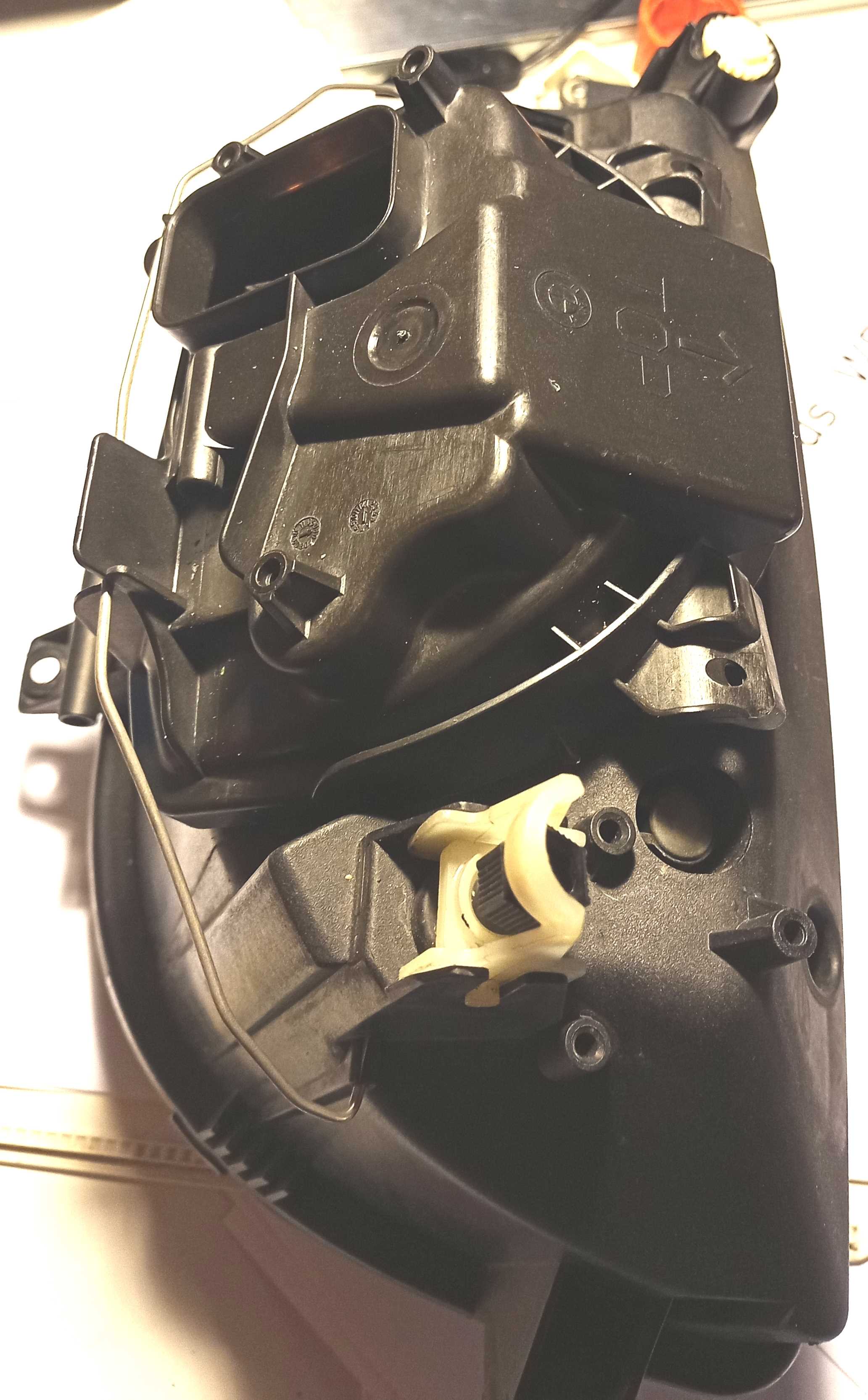

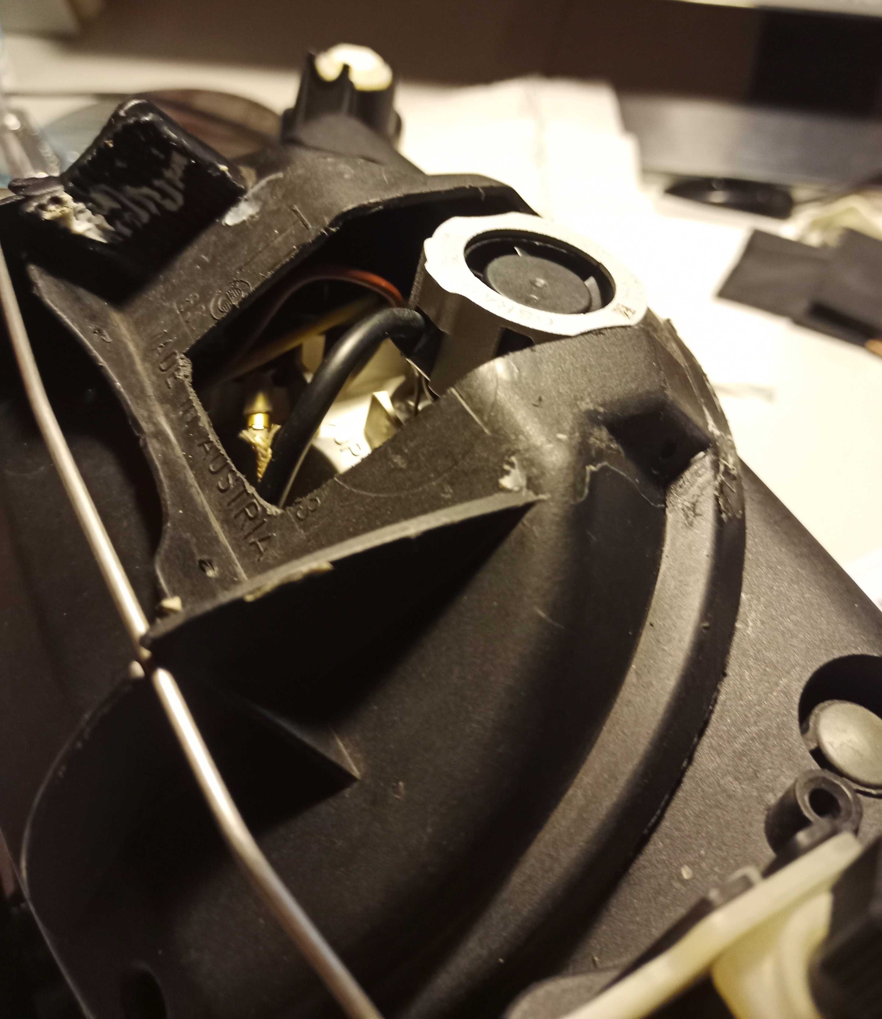

Guten Abend,
ich habe mal die illegale Kombination H7 Scheinwerfer mit Osram Night Breaker LED
an einem ausgebauten Scheinwerfer zusammengesteckt probiert. Der RS Deckel ist
definitiv zu flach um ohne Änderung auf die LED Kombination zu passen.
Mit dem LT-Xenon-Deckel und geringen Änderungen an einer in diesem Deckel befindlichen
Kante passt der LED Körper in allen Einstellsituationen des Reflektors unter die Abdeckung.
Die LED des Night Breakers sind sehr klein und genau in den Ebenen angeordnet wie
an einem H7 Leuchtmittel. Die LED's strahlen auch direkt seitlich in die beiden
Reflektorhälften des Scheinwerfers ab und damit ziemlich korrekt. Klarheit über das
Lichtbild schafft letztlich natürlich nur ein Vergleich an einer Projektionswand.
Für eine Probeumrüstung und den Projektionstest ist es mir derzeit aber zu kalt.
Einer Zulassung wie an der K100 steht somit im Augenblick schon allein die korrekte
Abdeckung des Scheinwerfers entgegen da hier leicht "improvisiert" werden muss.
Von außen ist hinten am Scheinwerfer allerdings nichts von der Umrüstung zu erkennen.
Ein weiterer unklarer Punkt ist ob der Scheinwerfer mit dem Xenon-Deckel der LT unter
die Front der RS passt. Mal sehen wann im Frühjahr Zeit zum Basteln ist, dann versuche
ich auch das zu klären.
Erst danach hätte es Sinn über den Aufwand für eine Legalisierung nachzudenken.
Grüße Karl-Heinz aus dem Spreewald

Anbei noch ein paar Fotos zu den Scheinwerferdeckeln.
Der LT-Deckel lässt sich mit der Bügelfeder wie bei der RS arretieren.
Es sind dafür ebenfalls zwei Sicken an den Stegen vorhanden.
Bild mit aufgeschnittenem RS Deckel u Osram Nightbreaker
Der LT Deckel auf der o.g. Kombination. Durch das Schauloch lässt
sich die Freigängigkeit des Kühlkörpers schön kontrollieren.
Diese Deckelöffnung ist dann noch mit einem Blech u. Abdichtung sauber
zu verschließen. Hierfür sind die drei sichtbaren Einschraubzylinder vorgesehen.
Die sauberste Lösung wäre sicher der Deckel als 3D-Druck mit entsprechenden
Bügelsicken.
Grüße Karl-Heinz
