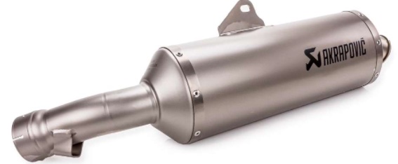

Hallo Mädels und Jungs,
kennt jemand von euch eine Bezugsquelle für den Sportschalldämpfer Akrapovic- R1200R K27 (oder vergleichbare Alternativen)
der für mein 2007er Modell passt? Ich finde im Netz nur Angebote für die Baureihen 2011-2014.
Vielen Dank im voraus!
Gruß Wolfgang
Gruß Wolfgang

der Auspuffanschluss der älterne OHC Modelle sind ohne Klappe und dünner.
Die der Neueren DOHC beginnen erst ab der Klappe und sind dann dicker.
Ein Zwischenrohr kann ich ggf machenlassen, aber für 2 Rohre lohnt das Biegewerkzeug nicht, oder dann kostet das Stückchen Rohr 100.-
Wäre aber möglich.
Wäre aber möglich.

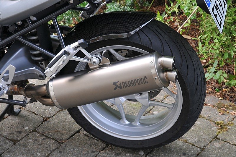

Der AKRA Dämpfer 71607709217 bis 2010 ist nicht mehr zu bekommen, zudem ist der anders hat einen Doppelflutigen Aufbau 2 Endrohre.
Durch eine andere E nummer darf das auch nicht 1: 1 ins Nachfolgemodell 2011 getauscht werden selbst wenn man das passend machen würde.
Vergiss das.
Vergiss das.

Aus eigener Erfahrung: der doppelflutige BMW Akra erzeugt fühlbar mehr Drehmoment im mittleren Drehzahlbereich, und er ist erheblich leichter. Er hat ein schön bassiges Klangbild, ist aber - gemessen an den leisesten aktuellen 1250er Serienboxern inkl. RT - noch deutlich leiser als diese.
