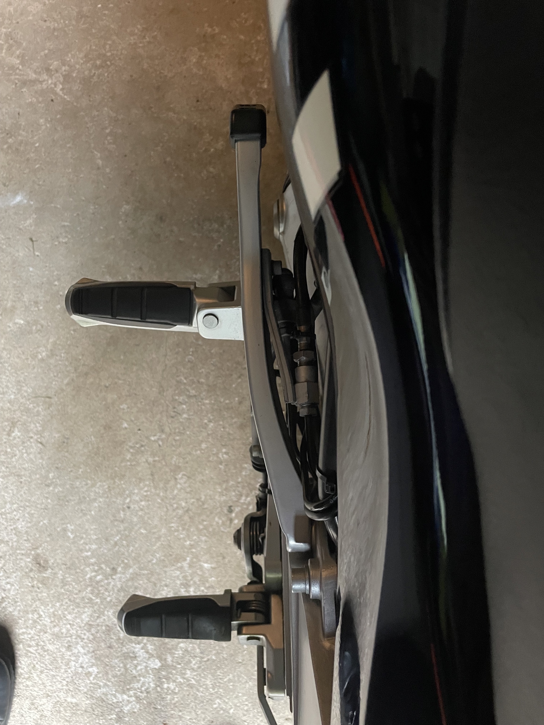

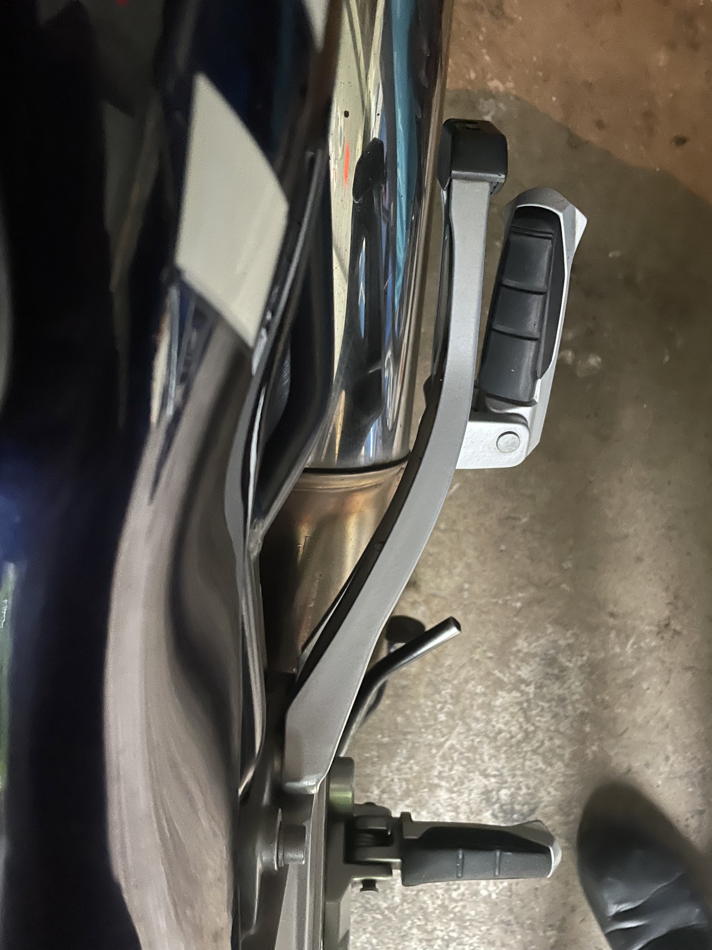

nun hat es mir auch erstmalig passiert. Beim Rangieren ist meine K1200RS Baujahr 2003 erstmalig auf die rechte Seite (ohne Koffer und mit hochgeklappten Sozius-Fussrasten) umgefallen :( .
Nachdem zwei freundliche Passanten beim wieder Aufstellen geholfen haben, war ich überrascht, dass die Schrammen an der Verkleidung überschaubar waren und auf den ersten Blick auch nicht gebrochen oder gerissen zu sein schein.
Zu Hause ist mir dann das erste mal aufgefallen, das die Fussratenhalterungen für den Sozius nicht symmetrisch sind. Verbiegungen oder Lackabplatzungen fallen mir an der rechten Fussrastenhalterung und der Verschraubung zum Rahmen nicht auf. Auch an der Fussratse selber ist nichts zu erkennen und sie scheint runtergeklappt normal zu stehen.
Kann jemand von Euch bitte mal an seiner sturz- und umkipperfreien K1200RS schauen, ob von oben gesehen die Fussrastenhalterungen auch so unsymmetrisch wie bei mir in den beigefügten Fotos aussehen?

Also für mich schaut erstmal alles normal aus.
Wenn Du Koffer hast bau die doch mal dran und wenn alles paßt und normal in die Kofferhalter einrastet ist doch alles ok.
Kontrolliere auch mal den Fußbremshebel.., beim Rechtsumfaller verbiegt der sich gerne.

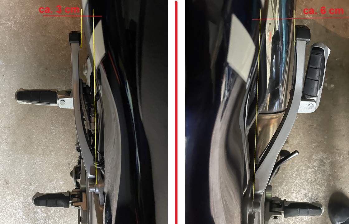

Gemessen zur Fahrzeuglängsachse ist (nun bei meiner K1200RS) die rechte Fußraste rund 3 cm näher an der Fahrzeugmitte als die linke. Kann mir nicht vorstellen, dass die BMW-Konstrukteure dem Sozius so unterschiedliche Beinstellungen zumuten 🤔.

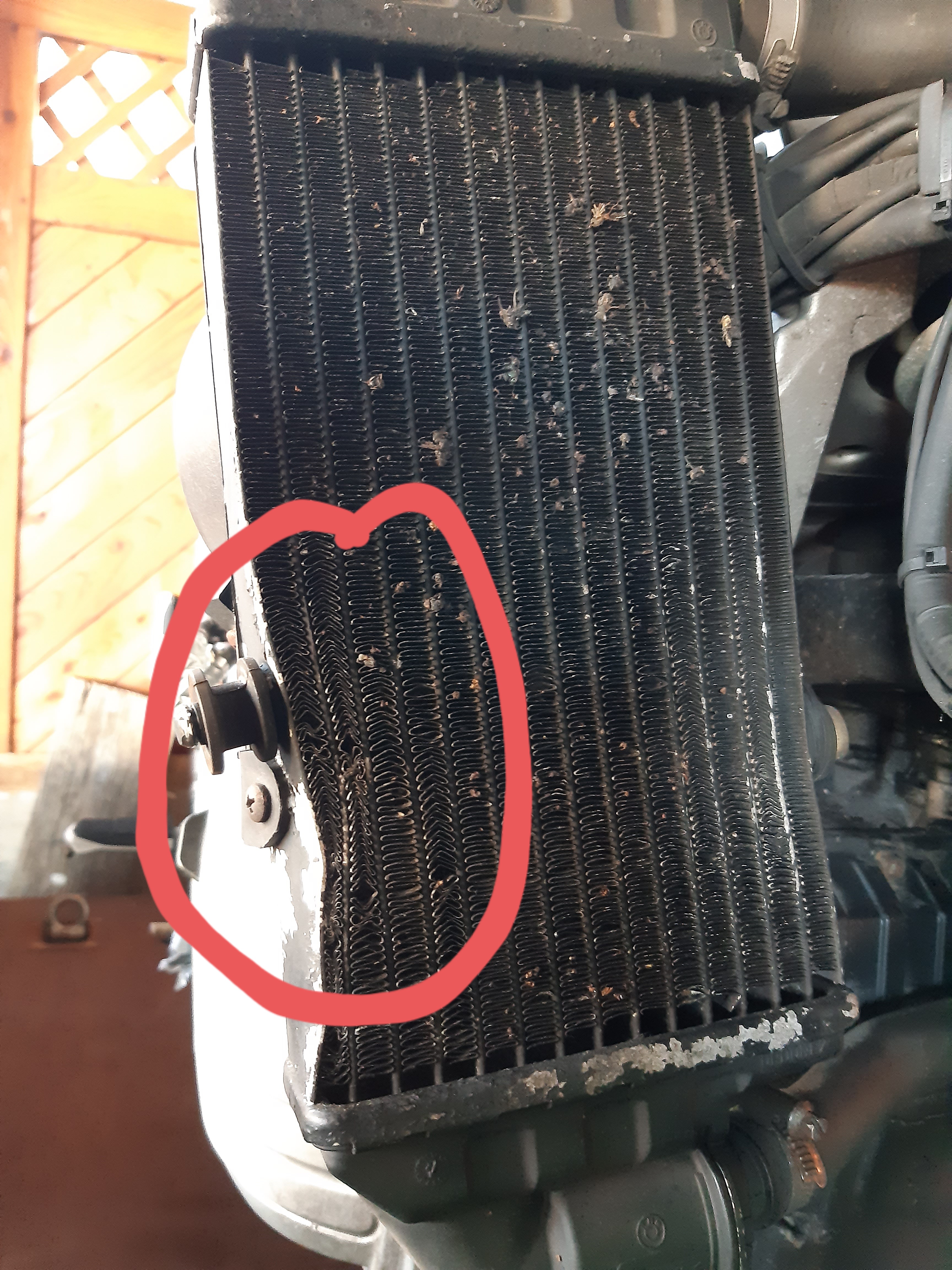

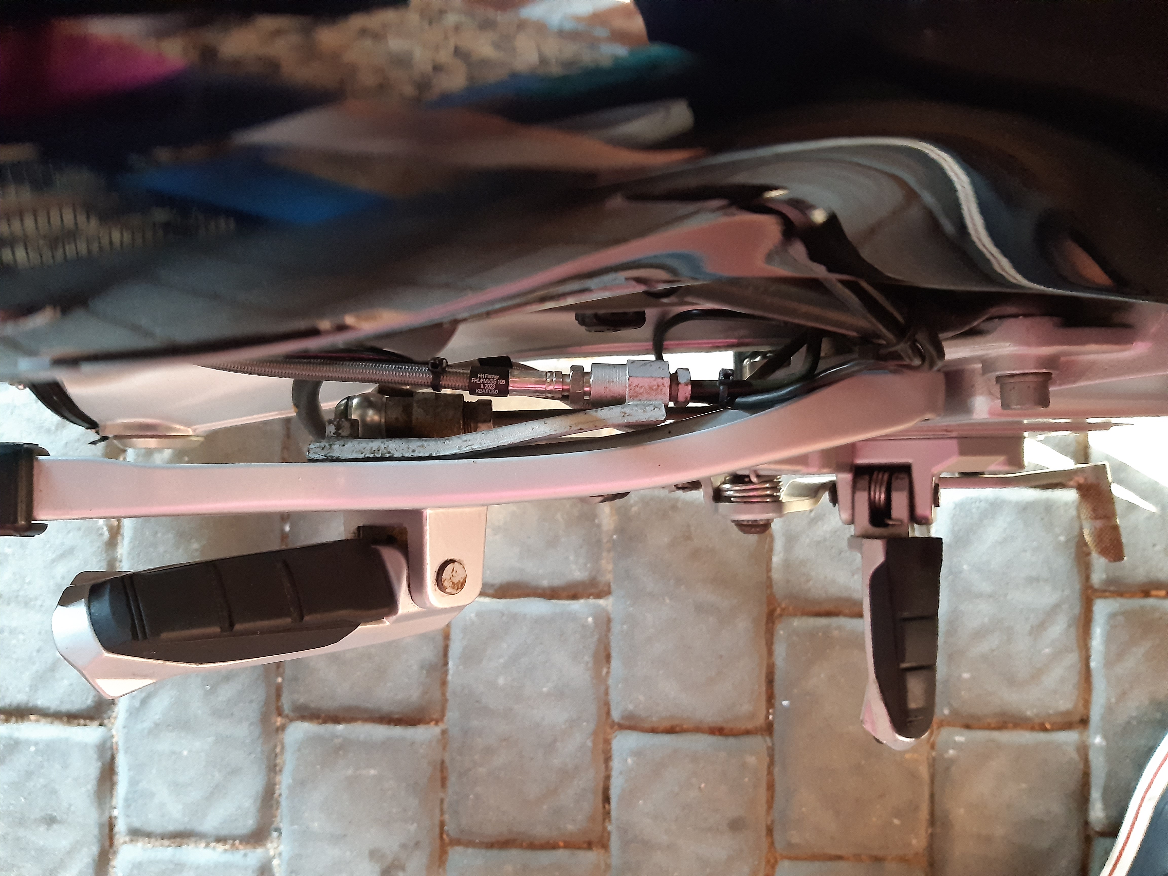

Das gute Stück war dem Vorgänger auch auf die rechte Seite gefallen (schein da wohl etwas schwerer zu sein ;)).
Also Fußrasten li 26,5cm zur Mitte, re 23,5cm. Das sollte mit dem Teufel zu gehen, wenn beide Motorräder die gleiche Verformung an dem Fußrastenträger erlitten haben.
Das der Träger sich verbiegt, halte ich fast für ausgeschlossen, er würde wohl ehr abbrechen.
Auf dem Bild finde ich es auch nicht auffällig.
Du solltest evtl dem guten Stück einmal unter den Rock gucken, was der Kühler macht. Der hat bei meiner sehr gelitten. Er war zwar dicht, war aber ganz schön zerknittert. Der Halter vom Kühler war auch schon kurz vorm Abbrechen. Ich habe den Kühler und den Halter dann lieber getauscht- war ehr so ein Sicherheitsgedanke.
Aufgefallen war es mir erst, als ich sie (fast) komplett zerlegt hatte um die Kupplung zu machen.
Einzig der Fußbremshebel ist noch etwas krumm und bleibt auch so- stört nicht.
Wenn Du den Kühler kontrolieren willst, dann würde ich das mit einer Endoskopcamera versuchen. Die Verkleidung abzubauen ist schon ein ganz schöner Auftrag.

Super wäre es - allein schon weil es mich nun auch interessiert, ob die Asymmetrie von den BMW-Konstrukteuren vorgesehen ist - wenn jemand von Euch bei seiner sturz- und umkipperfreien K1200RS schauen könnte, ob von oben gesehen die Fussrastenhalterungen auch so unsymmetrisch sind. Ich füge noch mal ein Foto bei, wo beide Fußrasten "meiner Dicken" zu sehen sind. Ich kenne leider keinen K1200RS-Fahrer in meiner Gegend und möchte damit auch nicht gleich zu den freundlichen "Blau-Weißen" fahren.

Die unterschiedlichen Krümmungen sind normal und durch die AGA bedingt. Bei einem Umfaller würde auch nie so eine Verformung und damit andere Krümmung entstehen.
Häng die Koffer dran...
Mach dir nicht so einen Kopf, wenn die Koffer noch passen ist alles gut :D
