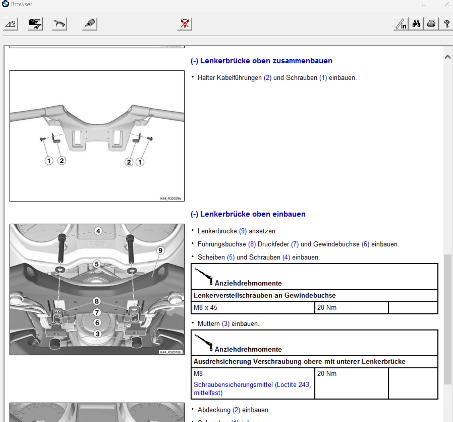

Hallo und guten Morgen, möchte mich nun auf Fehlersuche begeben. Daher habe ich einige Fragen, möchte alle Lampen auswechseln, dafür erstmal den Lenker demontieren, da kommt meine erste Frage:
1.) welchen Drehmoment haben bitte die Lenkerverstellschrauben an einer K1300GT von 2009?

Joerg58FB
Beiträge: 5326
Re: Frontscheinwerfer defekt? Lampensymbol für vorne leuchtet.
#18 Beitrag von Joerg58FB »
Warum willst du die Lenkerbrücke demontieren :?:
Über die Batteriefrage wurden schon zig Threads geführt. Einfach ein Markenbatterie der gleichen Kapazität oder gleich eine Hawker.
Ja, es kann passieren, dass das Datum und Service mittels Motoscan o.ä. neu gesetzt werden müssen
Lenkerbrücke K44
(258.43 KiB) Noch nie heruntergeladen
