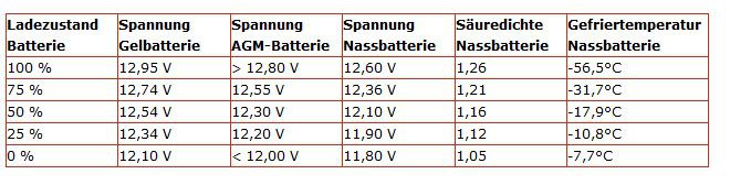

an der Batterie sollten mindestens 12,3 Volt anliegen. Aber ich gehe auch eher der Vermutung wie "TomTom67" nach, das ein Dauermagnet sich vom Stator gelöst hat.

12,3 V sind extrem wenig, da ist die ja fast schon platt(zumindest wenn man vorn den heute gebräuchlichen Gel-Batterien ausgeht). Wobei das Verhalten unter Last eher interessant ist. Was nützt eine Batterie die kurz nach dem Laden 13V hat, aber bei der leisesten Belastung sofort zusammenbricht.
Batteriespannung
Batteriespannung

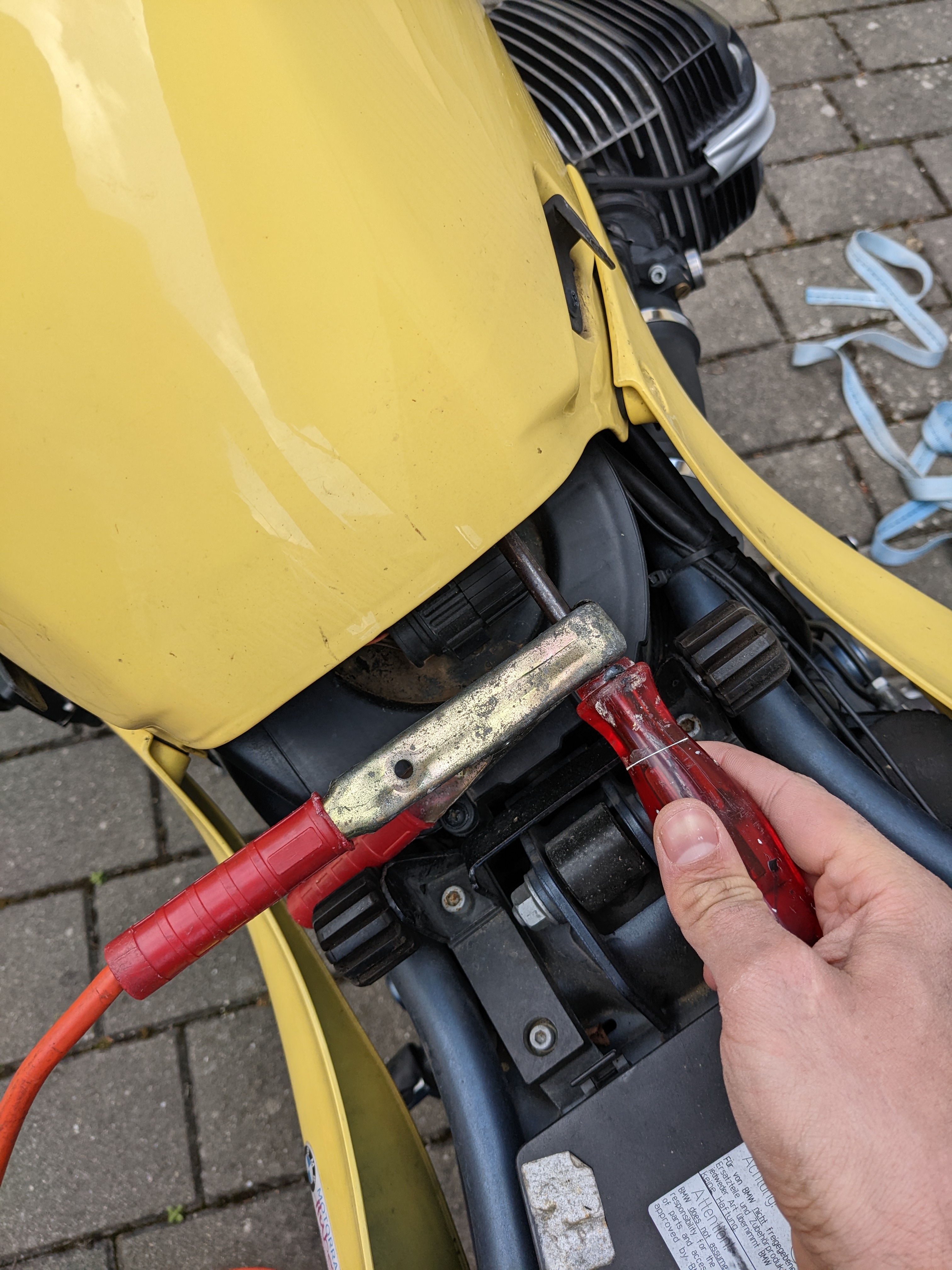

Also habe die Maschine geholt. Beim jetzt dritten Mal als ich da war. Hat sie zwar gecrankt ist dann aber wieder ausgegangen. Also habe ich fremd gestartet.
Masse irgendwo unten am Boxer abgeklemmt und mit einem langen Schraubendreher auf plus. :D
Das hat perfekt geklappt. Sogar alleine.
Je länger ich darüber nachdenke desto besser kommt mir die Idee vor. Wenn man den Schraubendreher oder anderen Metallstab bis auf die Spitze und den Klemmen Anschluss mit Tape isolieren würde finde ich das eine sehr legitime Lösung.

#16 Beitrag von teileklaus »
du kannst an den Anlasser auch einen Startpunkt durch das Plastik machen BMW bietet den als ET an.

#18 Beitrag von teileklaus »
ja klar Schraubendreher ist erst mal top. Später dann ne neue Batterie und den Fremdstartpol..
