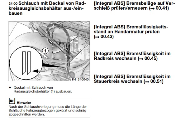

im Manual werden sogar ZWEI Entlüftungsschläuche.
Sind aber bei meiner nicht so verlegt wie hier im Bild gezeigt.
(Siehe Attachment)
(Siehe Attachment)
