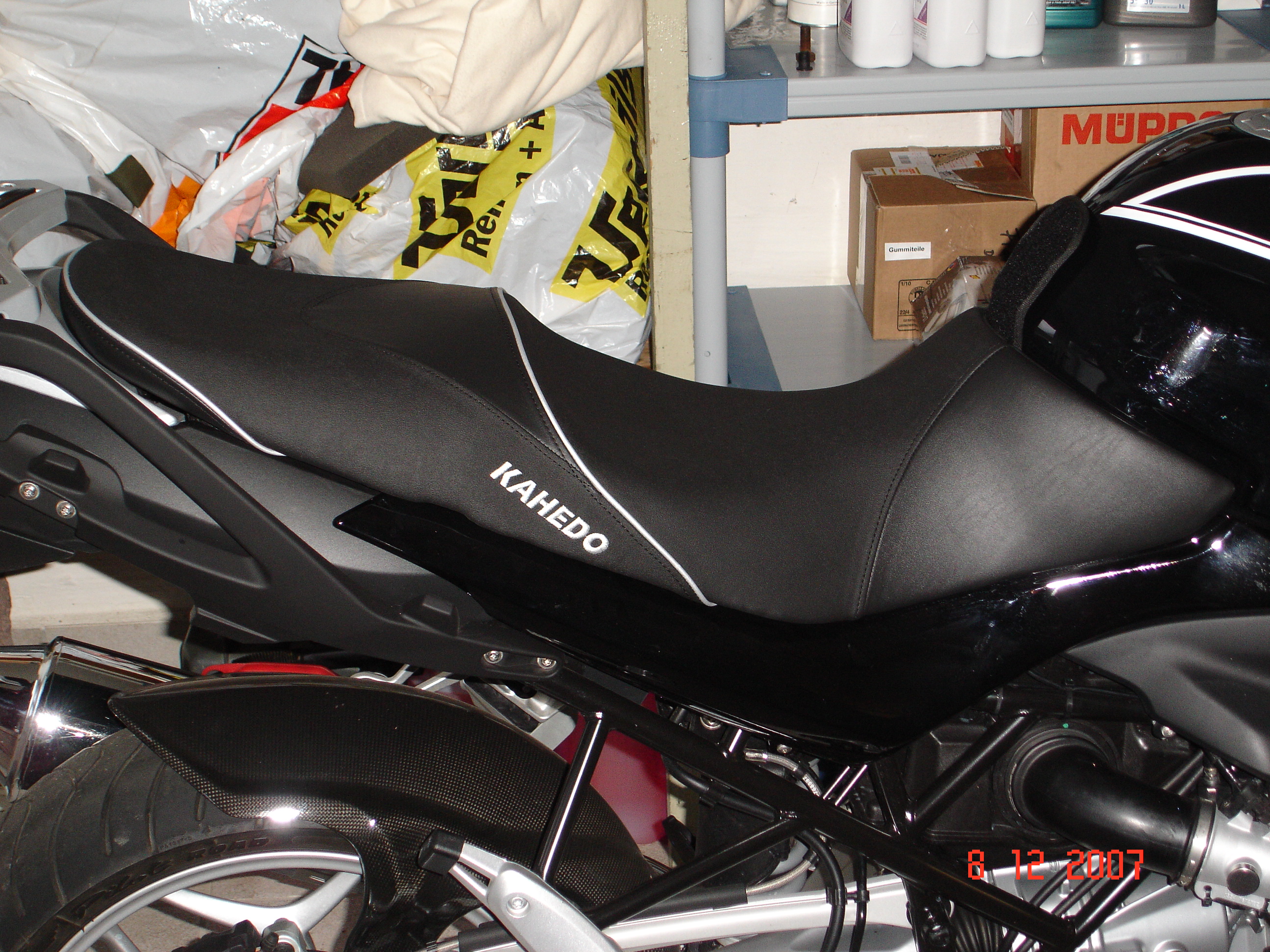

Wenn ich so etwas lese, denke ich an meinen Besuch im Winter 2007-2008 bei Herrn Dorn, "KAHEDO" mit der Absicht die Sitzbank meiner damals neuen R1200R verbessern zu lassen.
Beim damaligen Besuch dort brachte ich meine Sitzbank zu Herrn Dorn. H.Dorn meinte sofort, das sei nicht unproblematisch, die Bodenplatten der Sitze brechen... D.h. nach erfolgter Änderung ist BMW aus der Pflicht, weil Sitz verändert, H.Dorn erklärte mir, die Ursache des möglichen Brechens habe er auch nicht zu verantworten.
Sein Vorschlag seinerzeit, er bot an, die Grundplatte im inneren verstärken zu wollen um Schäden vorzubeugen. Ich war dankbar, nahm seinen Vorschlag gern an. Mit "seiner Sitzbank" war ich über die Haltedauer (14 Jahre) meiner Maschine nun hochzufrieden!
Leider ist KAHEDO Geschichte...
