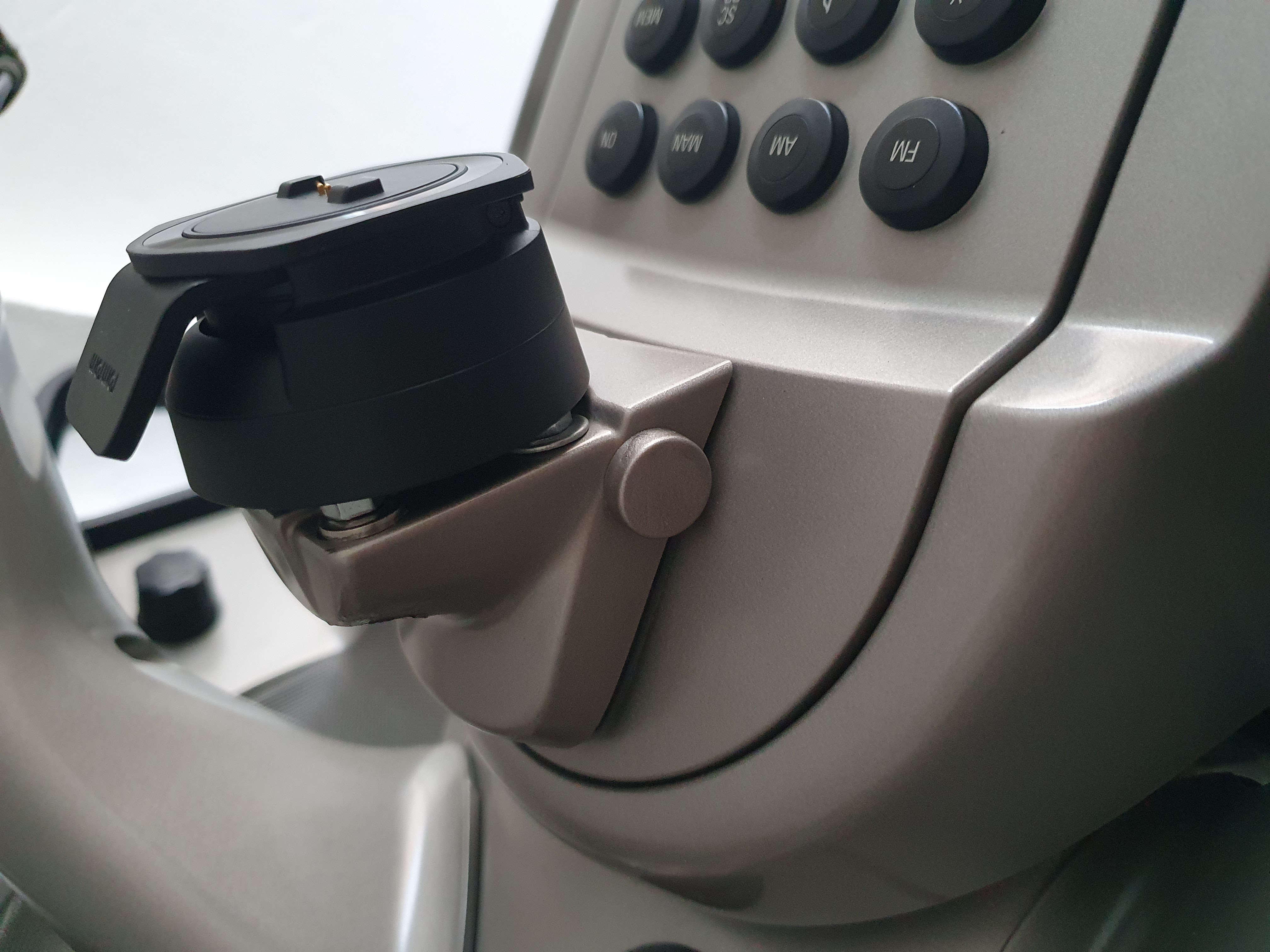

gern würde ich eine Handyhalterung installieren.
Nachdem ich 1h auf dem Moped gesessen habe, halte ich den Punkte zwischen Zündschlüssel und Radiotasten für sehr angenehme und würde gern das Loch vom BMW-Emblem nutzen.
Hier die Frage:
Löse ich die Kreuzschraube auf der Rückseite (quasi zwischen Plaste und Lenker) und habe dann ein Loch für die Halterung?
Vielen Dank für eure Anregungen :)

Meinst Du die Position über dem Radio/CD Bedienpanel ?
Auch wenn die angehängte .pdf die Einrüstung eines anderen Navi Halter beinhaltet könnte sie Deine Frage trotzdem beantworten.
Tipp: gut ist es wenn Du angibst um welche LT es sich handelt, da es hier ja ab 2004 eine MÜ (Modellüberholung) gab.
Du könntest es auch in Dein Profil schreiben dann sieht es auch jeder.
Ich fahre eine MÜ und habe eine Navi Halterung an dieser Position (siehe Bild).
(3.05 MiB) Noch nie heruntergeladen

genau so in der Art stelle ich es mir vor, allerdings ist meine LT EZ 1999 :)
Theoretisch kann ich dort jede andere Halterung installieren, das bekomme ich hin.
Wie komme ich unkompliziert an einen geschaltenen Plus? (Eventuell am Radio?)
Das Internet ist nicht sehr aussagefreudig zu diesem Modell :)

Wo man am besten Strom abzwacken sollte, hängt vom Ort des Navi's ab.
Auf dem Emblem: Radio oder Standlicht... das Navi ist dann näher an den Augen.
Auf dem festen Teil neben der Cockpit Leuchte: Cockpit Leuchte...das Navi ist dann weiter von den Augen.
Außerdem ist das Navi dann unterschiedlich hoch angebracht.
Besonders sollte Brillen Träger die Position ausprobieren.
Der Querschnitt des Kabels reicht überall aus.
Das Kabel sollte möglichst wenig Bewegung haben, Bruch Gefahr.

Sooo, mein schlachtplan steht und ich habe mir alles besorgt, hier der plan:
- Licht oder Standlicht anzapfen und ein 2fach USB-Dose bis in die Ablage vor'm Radio verlegen
- Von dort lade ich dann bei Bedarf den Bluetooth-Kasetten-Adapter
- Außerdem geht es von dort aus noch geschickt zum oben genannten Emblem, bei welchem sich mein SP-Conect-Modul mit induktiver Ladung befinden wird
Soweit funktional?
Frage: Was muss ich demontieren, um an Stand bzw Abblendlicht zu kommen?
(Die LT ist ja tatsächlich ein massiver Plastebomber :-) )
Vg Bernd
Beiträge: 4505
Re: BMW-Emblem neben Radio
#11 Beitrag von CDDIETER »
Hallo Bernd,
Um an die Anschlüsse zu kommen, mußt du die Scheibe und die darunter liegende Plaste Amaturen Verkleidung abschrauben, dann kommst du an die Kabel. Die Kappen der Scheiben sind ein wenig tricky. Die Anleitung findest du im Wiki.Zum anzapfen würde ich Wago Klemmen nehmen und dann Schrumpfschlauch drüberziehen.
