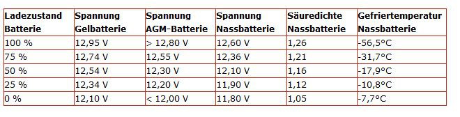

Das ewige Thema, Boxermotor und Batterie. Nach 2 Jahren Batterie am Ende ist nichts ungewöhnliches, kommt aber auch auf die Batterie an. Ich habe soviel Lehrgeld mit Batterien und Ladegeräten bezahlt, dass ich der Meinung bin, ich kann mitreden.
Meine Erkenntnisse.
Billigbatterien für jeden Vierzylinder geeignet, nicht für den Boxer, auch wenn die Daten "Kaltstartstrom" usw. passen. Alle waren spätestens nach 2 Jahren am Ende.
LIPO ebenfalls nicht für den Boxer geeignet, einmal und nie wieder.
Meine letzte Batterie eine BMW Original >100 €, habe ich jetzt schon im fünften Jahr drin. Weil ich es kaum glauben konnte, letzter Test beim Service, i.O.
Jetzt noch zu den Ladegeräten.
Hatte vom stinknormalen bis zum "Highend" Ladegerät alles. Entsulfatierung und den ganzen Krimskrams. Erkenntnis, Erhaltungsladung war der Tod jeder Batterie und das teilweise schon nach einem Jahr. Achtung! Was ich nicht weiß, wäre die Batterie auch ohne Erhaltungsladung gestorben oder war es das Gerät. Als ich auf die EHL verzichtet habe, hielten meine Billig-Batterien tatsächlich 2 Jahre.
Weil ich den Winter über auch fahre, muss ich jetzt vielleicht einmal nachladen und das mache ich damit.
https://nik11.4lima.de/s-l1600%20(1).jpg
Wie gesagt, Original teure BMW Batterie mit BMW Ladegerät 5 Jahre sorgloses starten und nicht wie früher, ob sie wohl anspringt?
