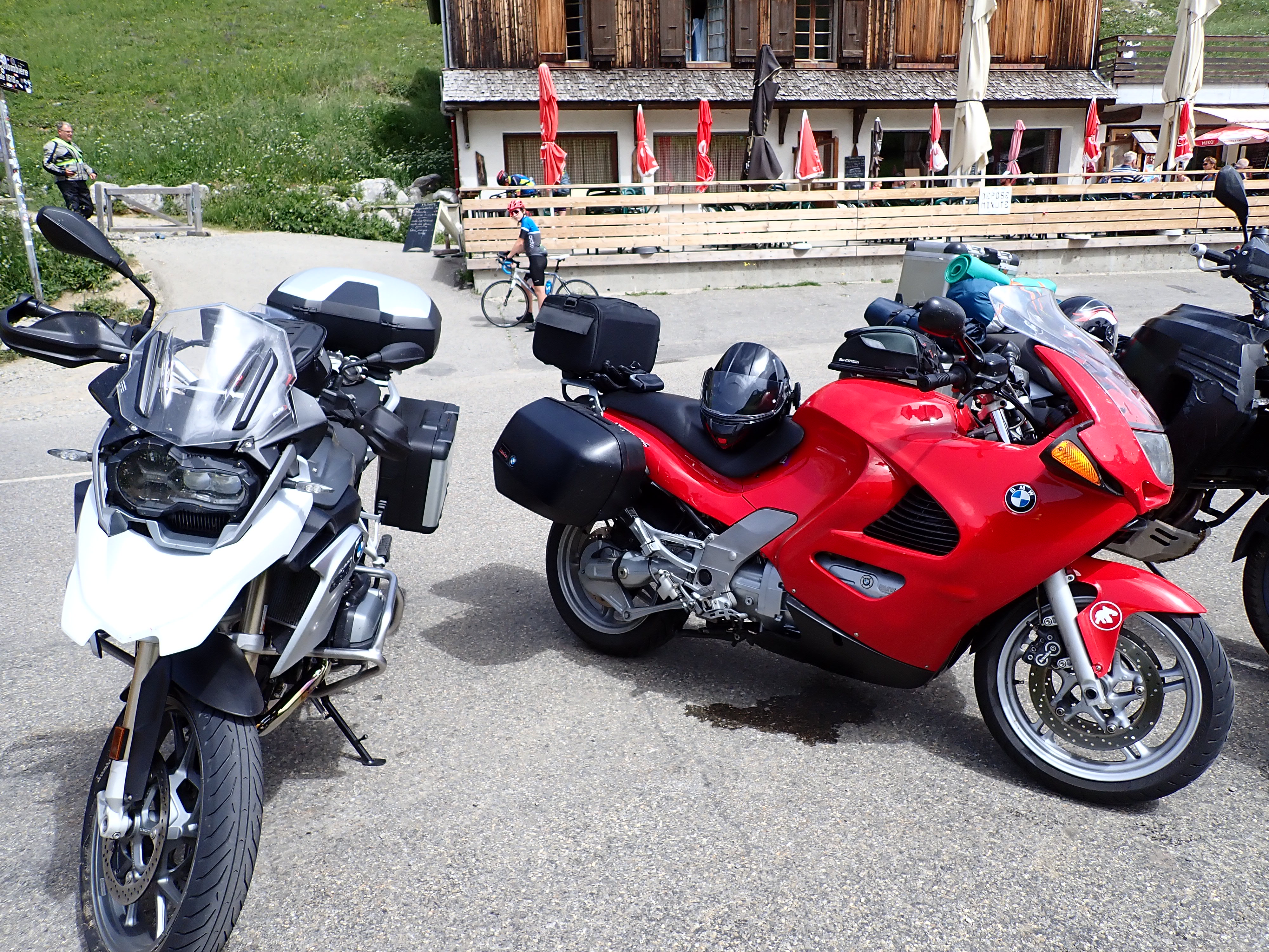

Ich war dieses Jahr auf der Route de Grand Alp mit dieser Konfiguration unterwegs. Die Stofftasche habe ich nur für leichte Sachen benutzt, da die Halterung (Original BMW) nicht mehr als 5 kg verträgt. Ich hatte die Tasche trotzdem noch mit einem Spanngurt gesichert.
Ich hatte auch schon mal ein größeres Topcase drauf. Da hatte ich aber immer Angst, dass es in einer Bodenwelle abfliegt (was auch schon passiert sein soll).
Belastbarer ist die Lösung von GIVI, da hier zusätzliche Rahmenteile zum Einsatz kommen (gefällt mir aber nicht). Ansonsten kann man noch eine Gepäckrolle auf den Soziussitz schnallen und hoffen das sie nicht Füsse bekommt.

Unter dem Motorrad ist ein Lache..... :shock:

Morgen schreibe ich wie ich trotz dieser Pfütze es geschafft habe 3500 km in 10 Tagen zurückzulegen.
Das ist das Kondenswasser aus der Klimaanlage(vom Auto das vorher da stand) - hatte aber auch erst mal dumm geschaut.

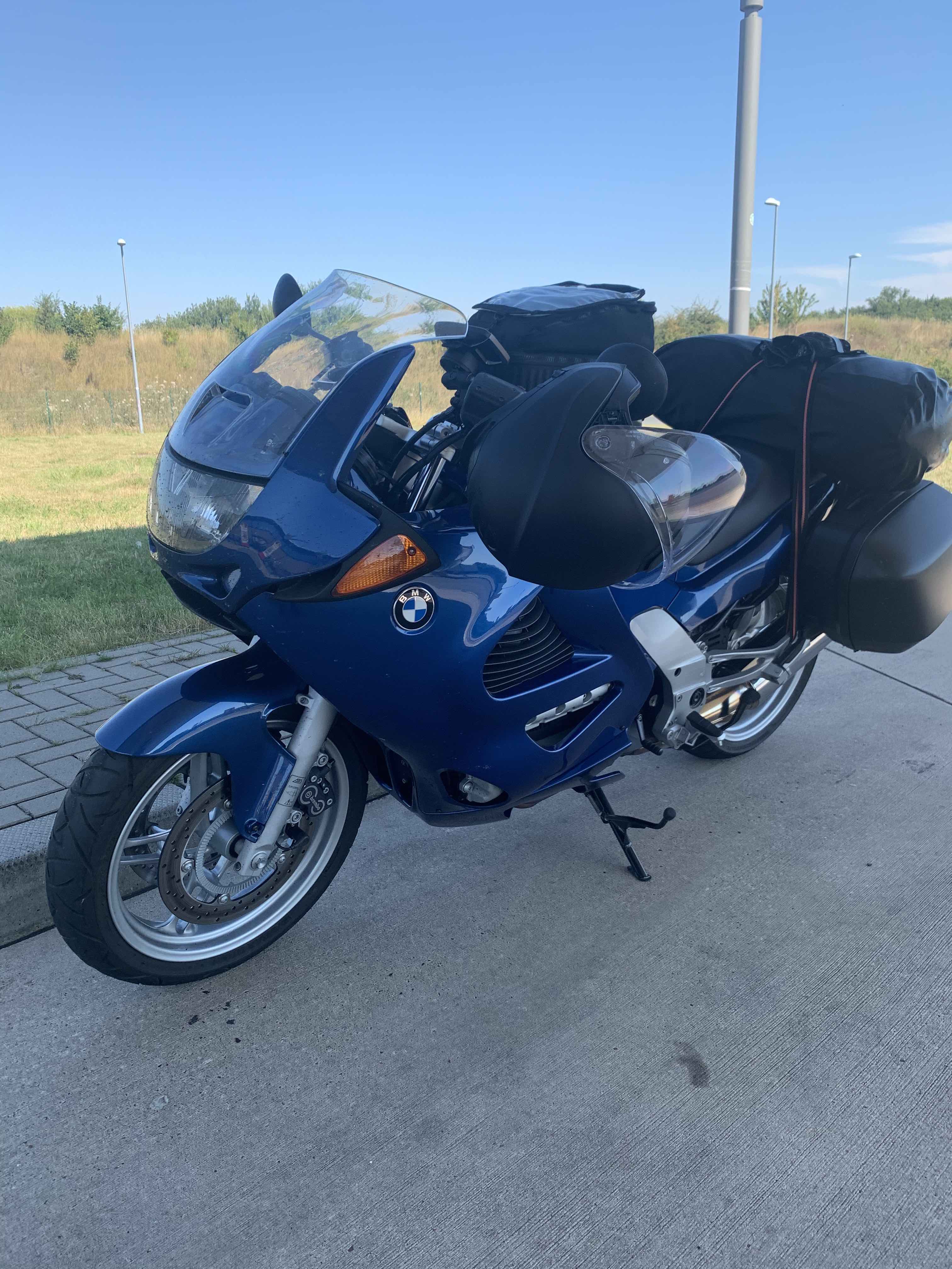

Und wenn´s mal ein bisschen mehr sein soll,

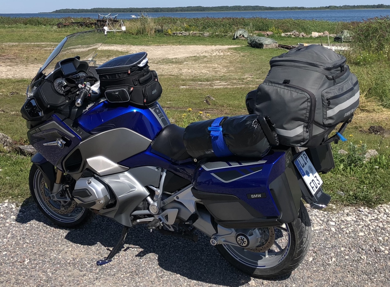

ich habe zwar keine RS sondern eine RT. Ist aber für Deine Frage unerheblich. Ich nutze auf längeren Reisen die originale BMW Hecktasche, die einfach mit der Lasche, die unten am Boden der Tasche befestigt ist, über den Gepäckträger geschoben wird.
Vorteil gegenüber einem Koffer ist das größere Volumen, die vielen Fächer und Verstaumöglichkeiten. Nachteil, die Tasche ist nicht über ein Schloss am Motorrad zu befestigen. Ich möchte sie nicht missen und kann sie uneingeschränkt empfehlen.

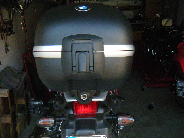

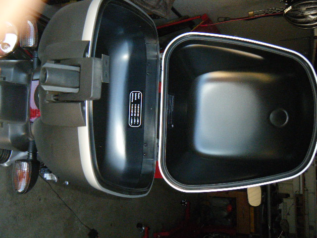

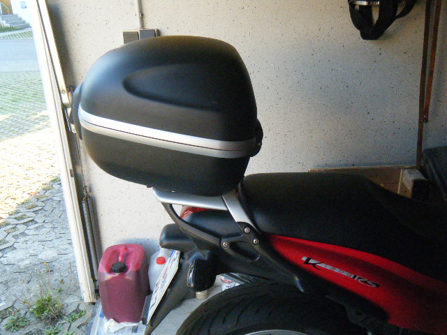

Habe mir gerade das Teil besorgt (war samt Halter in einer Auktion). Wie schon gesagt ist mir die Kuchenblechlösung, oder ein breites Topcase für den schmalen Originalträger zu wackelig. Die Tasche habe ich auch. Die ist aber nicht wasserdicht (nur mit Haube) und läßt sich nicht abschließen.
Dieses 31 Liter Topcase ist relativ schmal und eher hoch. Passt ein Helm rein und ist wasserdicht und abschließbar.

Genau diesen Träger habe ich auch im Einsatz. Leider hatte ich damit bei der ersten Verwendung das unschöne Ereigniss dass ich das Ding verloren habe obwohl es augenscheinlich richtig aufgesetzt war. Das Topcase mitsamt dem Klemmträger habe ich dann ( mit entsprechenden Kampfspuren) im Strassengraben wiedergefunden. War schon ein Schreckmoment als ich in den Spiegel sah und bemerkte dass das Topcase weg ist, mitbekommen habe ich davon nämlich nichts. Es ist nach etwa 5km Fahrt erst fliegen gegangen.
Ich traue dem Klemmechanismus seitdem nicht mehr. Die "Klemmnasen" die in den Träger am Fahrzeug eingreifen werden seitdem immer mittels Kabelbindern zusätzlich gesichert.
In dieser "Konfiguration" allerdings ist das sicher und zuverlässig, bereits auf mehreren Alpentouren erprobt und für gut befunden.
