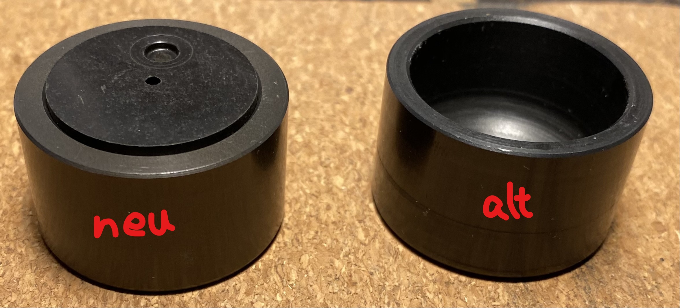

bei meiner R1100R waren die vorderen Bremssattel fest. Nun habe ich die Bremssättel demontiert um die jeweils 8 Dichtungen pro Sattel zu tauschen. Im Reparatursatz von BMW sind natürlich auch neue Kolben dabei.
Nun meine Frage:
Bei den neuen Kolben ist eine Art Inlay drin und macht den Anschein aus Graphit oder etwas Ähnlichen zu sein. Solche Art Bremskolben hatte ich noch nie. Ich geh mal davon aus, dass ich diese "Kappen" irgendwie entfernen muss, oder nicht? Andernfalls würde der Kolben ja gar nicht direkt Kontakt mit dem Belag haben. Zum Verständnis habe ich mal ein Bild beigefügt.
Kann mir wer dazu Infos geben?
Danke und viele Grüße!

ich gehe davon aus dass das drinbleibt und vom Belag hintergedrückt wird, nur weiß ich nicht in welche Richtung das Loch sein sollte..

Ok, ich habe einen Absatz dazu gefunden.
Siehe: https://www.boxxerparts.de/product_info ... ts_id=2237
Die "neue" Version hat also diese Inlays und die werden auch so montiert, dass diese gegen die Bremsklötze drücken.

wäre auch sinnlos was mitzuliefern, das dann ausgebaut weggeworfen werden sollte....
