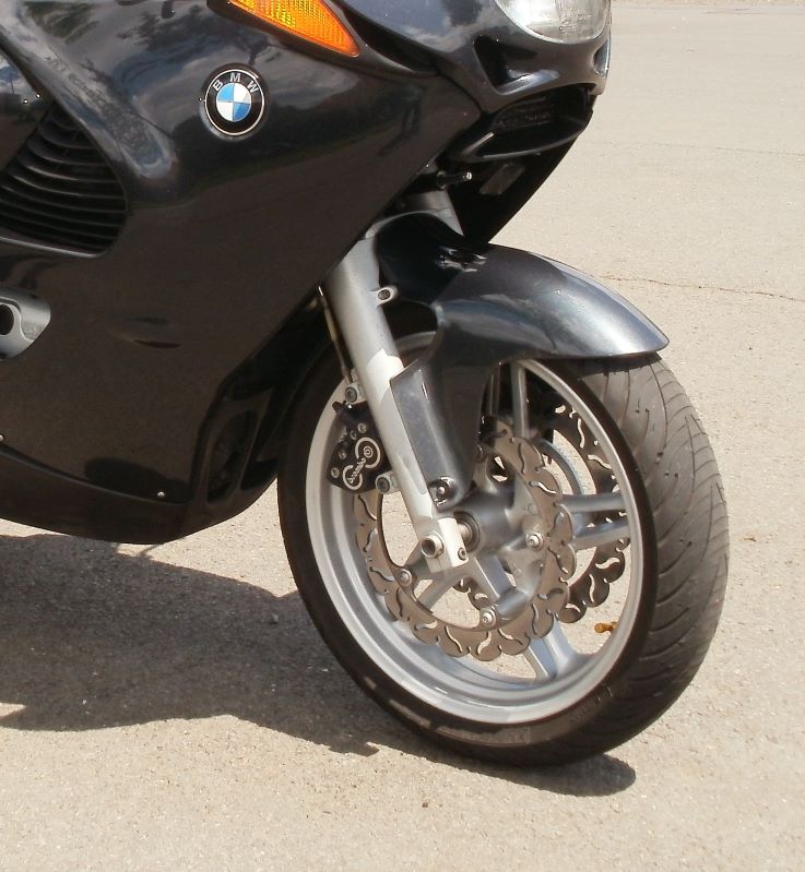

Moin, bei meiner K müssen neue Bremsscheiben verbaut werden.
Hat jemand Erfahrung mit den Bremsscheiben von EBC oder TRW gemacht ?
