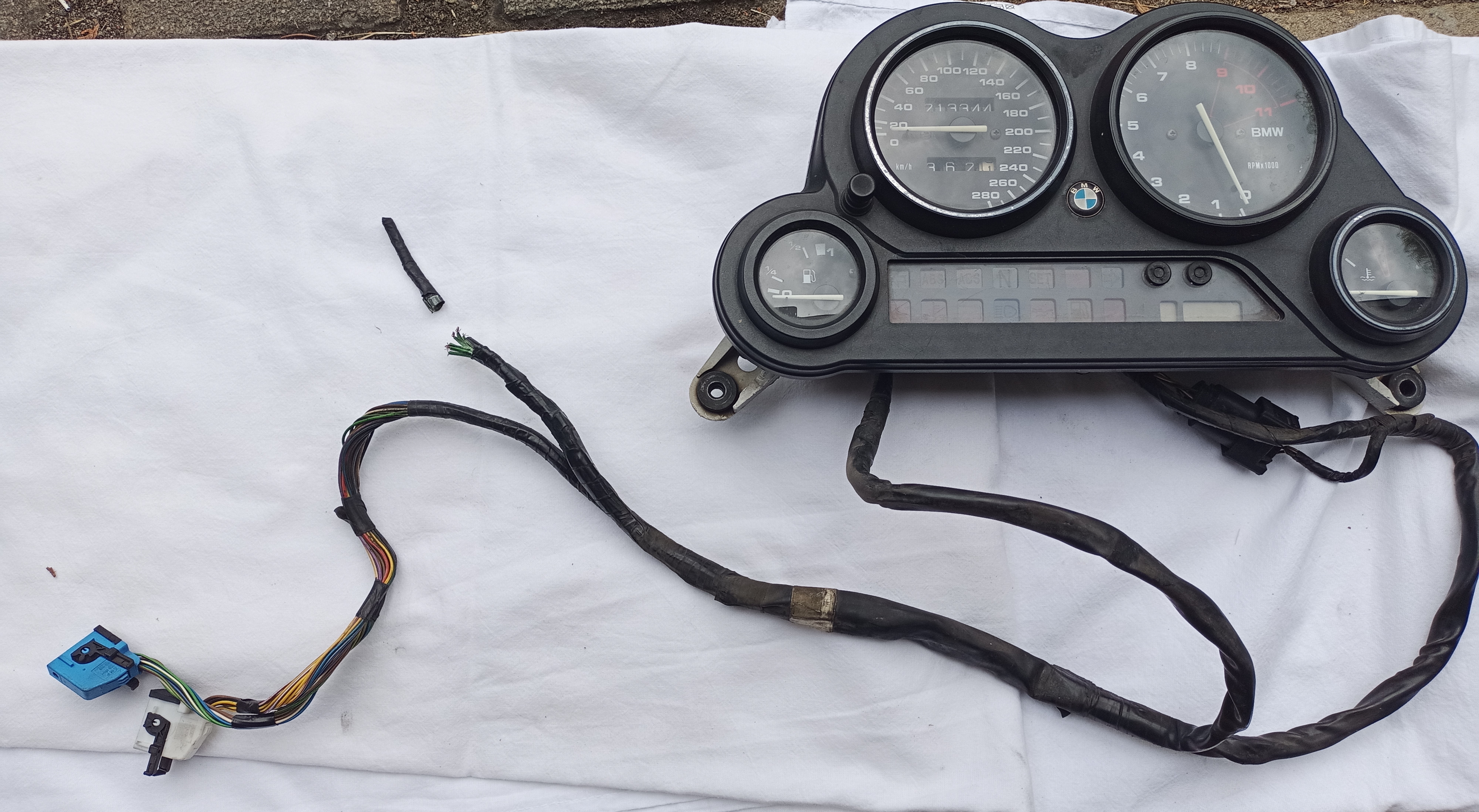

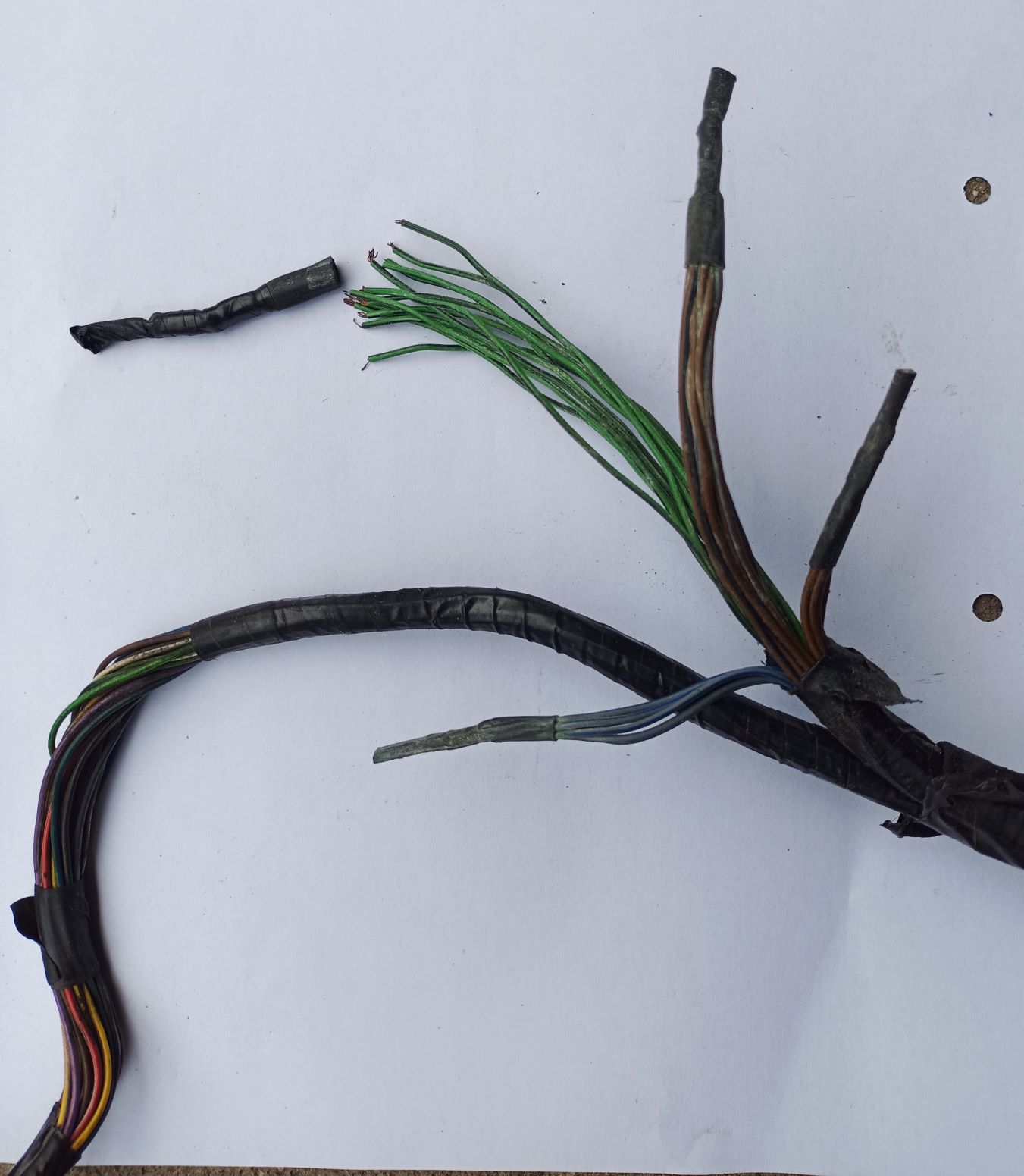

nun zur Abrundung der Aktion u. des Berichts:
Motorrad ist wieder komplett funktionstüchtig. Das Tachogehäuse u. den zugehörigen Kabelbaum habe ich
komplett ausgebaut und dann zeigte sich auch schon die Ursache des Instrumentenversagens: der Lötpunkt
in dem alle Zündungsplus führenden Leitungen des Tachokabelbaums zusammenlaufen hatte sich komplett
aufgelöst. Die ca.10 - 15 Kabel waren komplett vom Lötpunkt abgebrochen.
Habe das dann neu gelötet und einen Funktionstest gemacht, - alle Anzeigen im Tacho funktionieren wieder.
Die anderen Lötpunkte im Tachokabelbaum sind noch vollständig intakt (Masse, Instrumentenbeleuchtung u.
Batterieplus) , dort bestand kein Handlungsbedarf.
Dann alles wieder zusammen gebaut u. nach ca. 3 Stunden lief die Dicke wieder.
Hier noch 2 Bilder zum Thema
(4.44 MiB) Noch nie heruntergeladen
(3.6 MiB) Noch nie heruntergeladen
Somit ist die Reparatur abgeschlossen u. als Erfahrung lässt sich zusammenfassen:
- bei Arbeiten am rechten Kühler und dessen oberen Schlauch zum linken Kühler den
zwischen Kühler u. Rahmen verlaufenden Kabelbaum nicht zu sehr verformen;
- bei komplexen Ausfällen von Instrumentenanzeigen zuerst die Lötpunkte im
Tachokabelbaum auf Funktion testen ( geht ziemlich einfach indem man eine
Kabelbrücke von den entsprechenden Leitungen zwischen Sicherungskästen u. den
zugehörigen Tachoanschlüssen legt.
Grüße Euch u. danke nochmal für die sachdienlichen Hinweise
Karl-Heinz Menzel
Beiträge: 15403
Re: Kettenspannschiene und Kabelbaum Tacho
#8 Beitrag von wolfgang »
Karl Heinz, Danke für deinen Bericht.
Die Knickung ist meiner Ansicht nach nicht das Problem des Defektes. Die Kabelbaum Ummantelung ist nicht dicht im Bereich der weißen Kennzeichnung, soweit ich mich noch erinnere. Hinzu kommt dann der große Temperaturunterschied vom Kühler zum Instrument. Wenn du in deinem 2. Bild schaust, sind dort alle Zusammenführungen mit Grünspan behangen und dies kann nur Feuchtigkeit sein. Ich habe damals alle Punkte neu verlötet.
KHMenzel
Beiträge: 22
Registriert: 28. April 2008, 21:05
Mopped(s): MZ ETS TS, R100 RT, K12 RS
Wohnort: 03226 Vetschau , OT Laasow
#9 Beitrag von KHMenzel »
Hallo Wolfgang
dem Hinweis auf Undichtigkeit der Kabelbäume stimme ich zu, - die zum Verlöten abisolierten Kupferlitzen in den
betroffenen Kabeln waren alle äußerlich so ankorrodiert das ich sie vor dem Verlöten mit einem Schleifschwamm
blankmachen musste. Da wandert wohl im Lauf der Jahre einiges an Feuchtigkeit in die Kabel.
Grüße Karl-Heinz

ChristianvomBerg
#11 Beitrag von ChristianvomBerg »
Hallo!
Hatte schon Kabel, da war das Fahrzeug ein Jahr alt, und ein Kabel durchoxidiert, keine Beschädigung sichtbar....
Thilo
Beiträge: 6032
Wohnort: Tettnang
#12 Beitrag von Thilo »
Korrodierte Kupferfasern nehmen nicht so einfach Lötzinn an.
Auch wenn wenn es nach dem "Nachlöten" so aussieht.
Das Zinn bildet nur eine Hülle, drin sieht es gleich aus. Inkl. Übergangswiderstand.
Oxydschicht muss entfernt werden. Glasfaser-Pinsel, Kupferbürste, Schleifpad, Messerklinge sind gute Helferlein.
Vor dem nachverzinnen hilft Löthonig. Ist ne säurehaltige Pampe, die bei Hitze sich verflüssigt und die Kupferschicht anätzt.
Jetzt haftet wieder Zinn am Kupfer.
Noch Besser ist es den korrodierten Teil herausschneiden, neu abisolieren und dann neu verlöten.
Geht natürlich nur, wenn die Leitungen etwas Reserve haben.
Ich habe solche Stellen immer entfernt.
Ein Schrumpfschlauch mit Klebe-Füllung dicht das ganze gegen Feuchtigkeit ab.
Im Lampenhaus gibt es auch eine Gammelstelle, die Massefehler auslöst.

Der kabelbaum krankt wohl bei allen Ks in den zentralen Lötstellen im Kabelbaum.
Ich habe es auch so gemacht, wie von Thilo beschrieben. Abzwicken und dann neu verlöten. An dieser Stelle kommt einiges auf die Lötstellen zu, Bewegung und Hitze vom Kühler.

das von Andi 1992 beschriebene Glimmen der Ladekontrolleuchte nach dem Motorstart hatte ich auch.
Nach der Reparatur des Lötpunktes trat es nicht mehrt auf. Zuvor hatte ich die Lichtmaschine und
die Kollektorkohlen in Verdacht. Das hat sich nun als Irrtum herausgestellt . Wahrscheinlich haben in
dem nicht reparierten Zustand erst durch die Vibrationen des gestarteten Motors die Kabellitzen in
dem geschädigten Lötpunkt wieder "Kontakt" zueinander aufgebaut.
